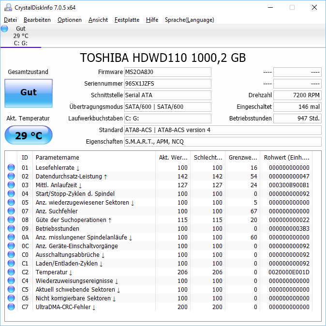

Poste doch bitte mal den Screenshot von CrystalDiskInfo für die Platte, ziehe aber bitte das Fenster soweit auf, dass alle Attribute und auch die Rohwerte vollständig sichtbar sind, also keine Scrollbalken mehr erscheinen. Bitte machen den Screenshot aus Windows und nicht mit einer Kamera vom Bildschirm und nur den Screen von CrystalDiskInfo, mit Alt+Druck erzeugt Windows einen Screenshot des aktiven Fensters in der Zwischenablage.

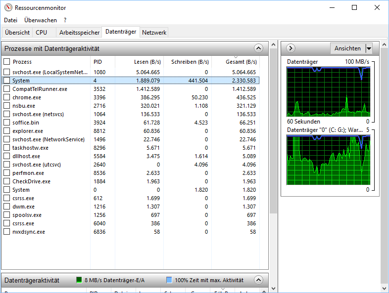

Dann schau im Resourcen Monitor, der Task Manager ist dafür nicht geeignet, nach welcher Prozesse denn dauernd auf welche Dateien zugreift. 100% bedeuten übrigens nicht, dass die Platte (inbesondere eine SSD) 100% ihrer Leistung gibt wie es bei der CPU ist, sondern nur das zu 100% der Zeit mindestens ein I/O aussteht.
Hier
Der Zustand ist bestens und das SATA Datenkabel macht auch keine Probleme, an der HW liegt es nicht. Schau wie gesagt mit dem Resourcen Monitor welches Programm da dauernd auf welche Dateien zugreift, denn HDDs werden nun einmal von parallelen Zugriffen extrem ausgebremst, anderes als SSDs. Daher empfiehlt es sich auch heutzutage wirklich eine SSD als Systemlaufwerk zu verwenden.

Ob das SATA Kabel das Problem ist, sieht man doch an den S.M.A.R.T. Werten am Attribut C7 und hier ist es nicht das Problem.
Bei mir waren die SMART Werte auch völlig normal - bis die HDD dann wieder auf 100% hoch ging.
