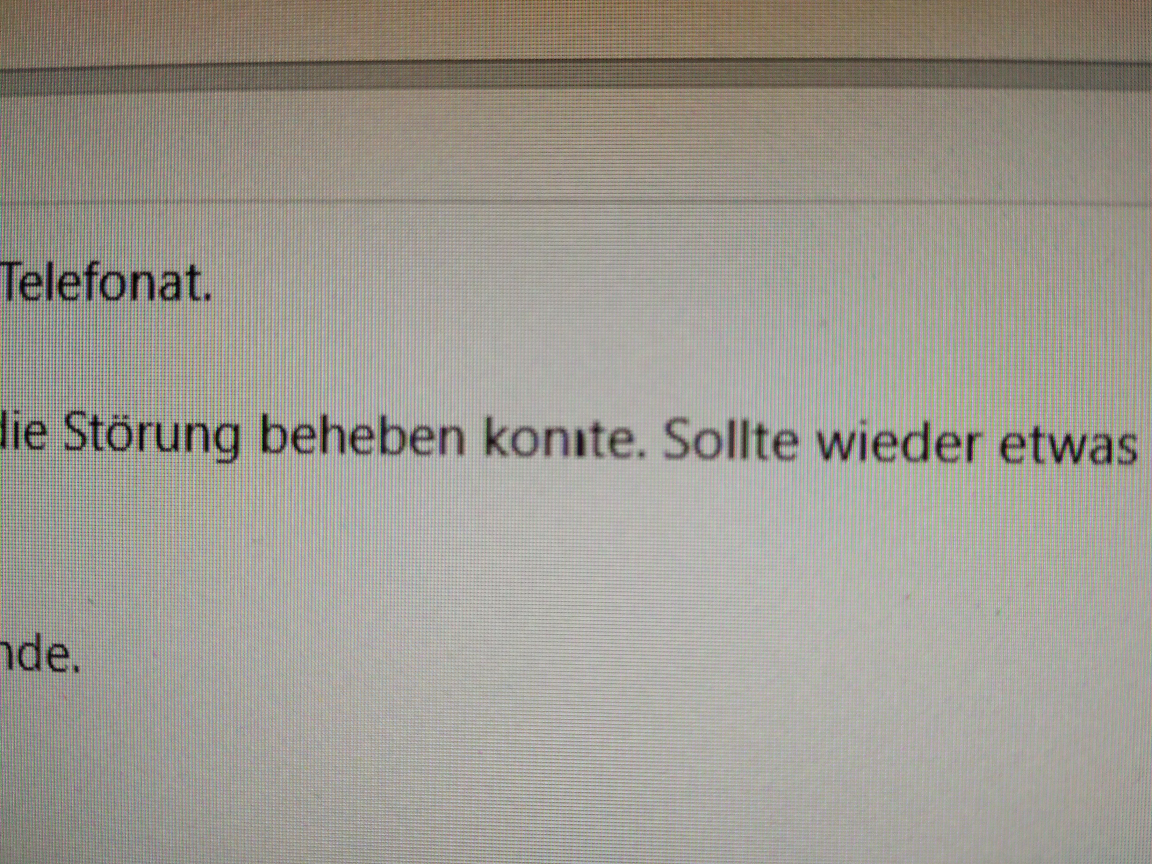

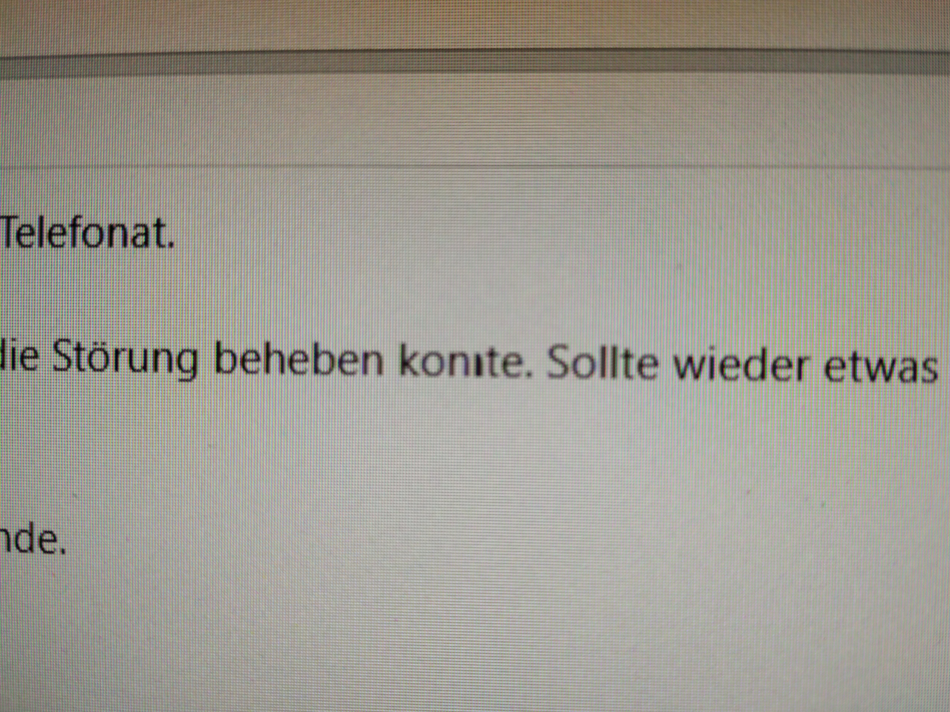

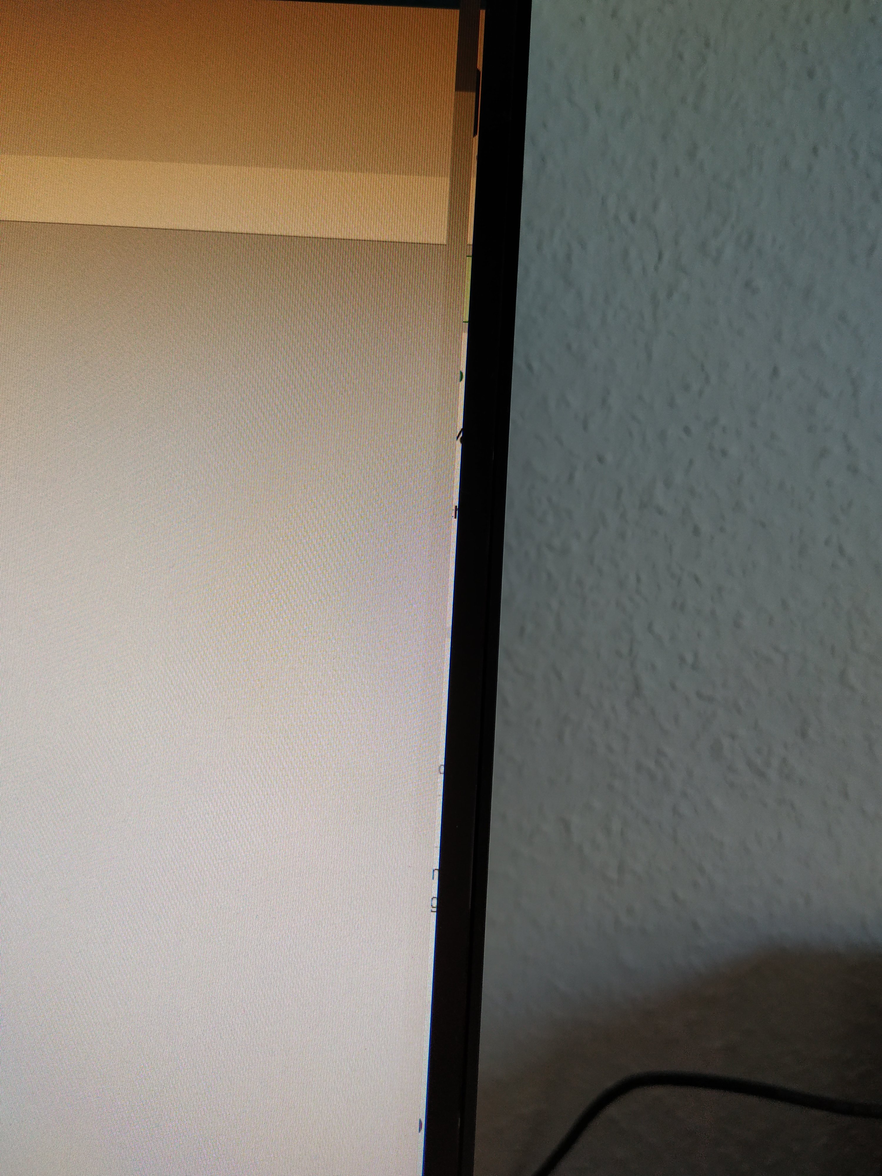

leider zeigt mein Monitor einen Fehler in der Darstellung, es fehlt in der Mitte eine Linie, die aber rechts vom Browserfenster "Zuviel" ist.
Man sieht deutlich, dass Mittig eine senkrechte Zeile fehlt, die rechts vom Browser angefügt wurde, was kann ich da machen?

Habe bisher lediglich den Edge versucht, Kabel bin ich schon einige durch :)
Habe gerade bemerkt, das Phänomen betrifft auch den Desktop....
