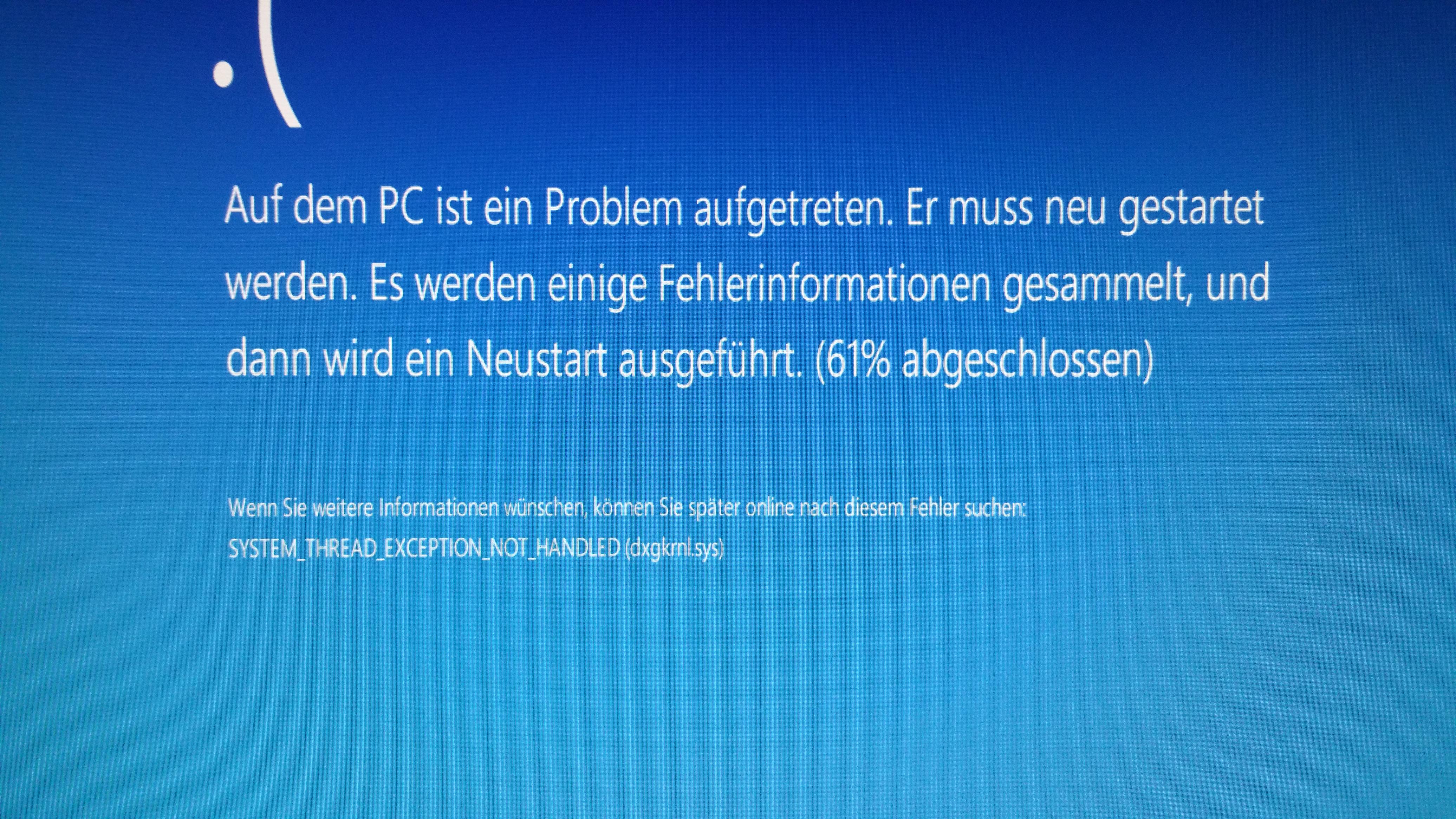

vorgestern habe ich meinen PC (siehe Signatur) heruntergefahren. An diesem Tag habe ich weder etwas installiert
noch einen Treiber geändert, zumindest nicht bewusst. Gestern Abend wollte ich Starten und bekam nur
einen schwarzen Bildschirm. Nach dem zurücksetzen des Bios auf Onboard Grafik hatte ich wenigstens wieder ein Bild.
20160224_020147.jpg Windows 10 Education (Version 1511 / Build 10586.104)

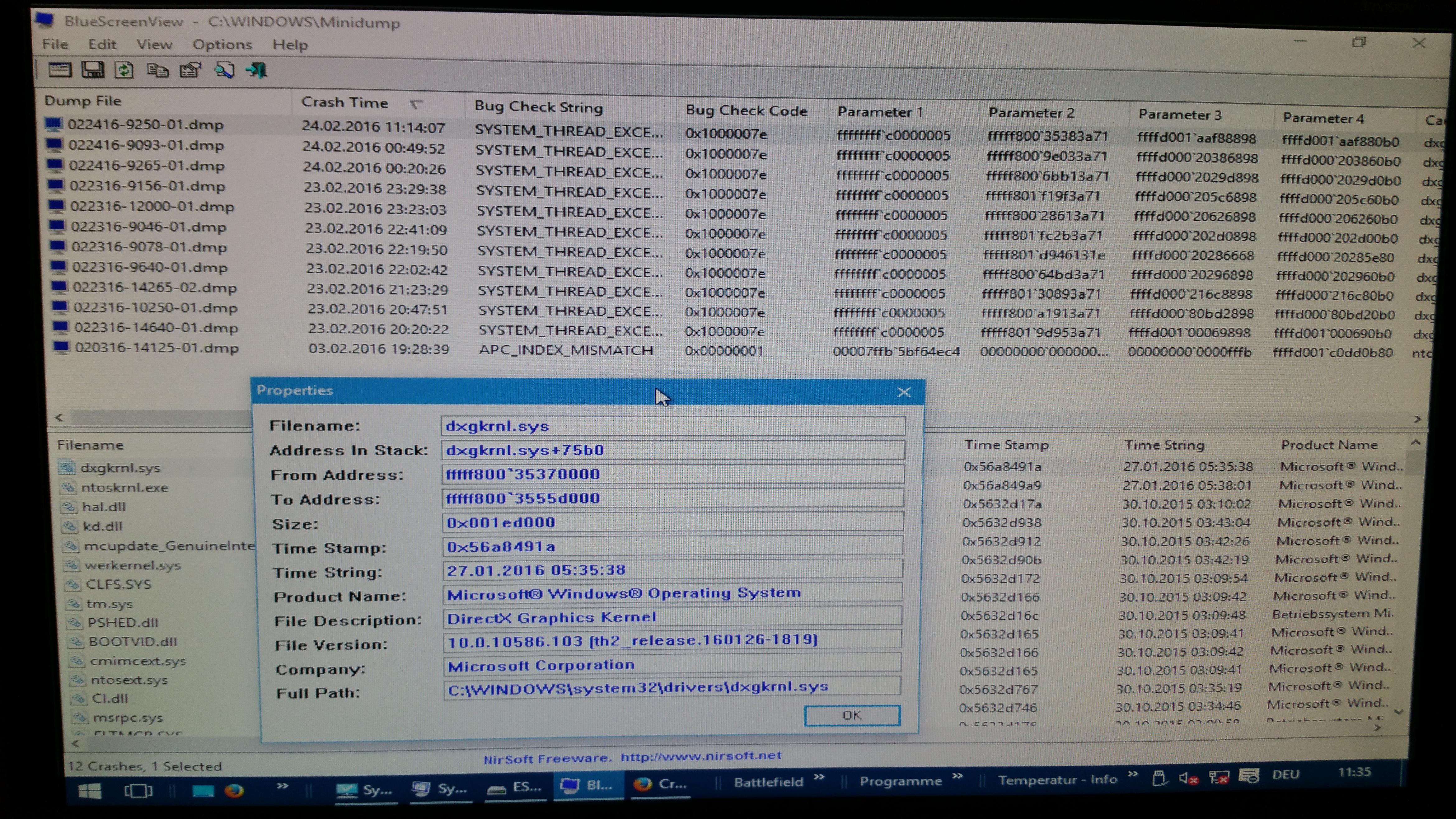

20160224_113405.jpg Hier der Auszug aus den Bluescreenfiles. Was ich bisher durch suchen probiert habe:
Hier die Nummer 1, 2, 4, Ohne Erfolg. Die Nummer 6 funktioniert im Abgesicherten Modus nicht, wenn ich mit einem USB Stick boote und versuche dort die Win Installation zu starten, schreibt Win vor den USB Stick zu entfernen und neu zu Starten

Wenn ein Treiber die Ursache für den BSOD ist ist der meistens rot makiert.
War der dxgkrnl.sys rot makiert?Das dürfte was mit den Grakatreiber zu tuen haben.
Hier mal was zu Fehlermeldung:
https://msdn.microsoft.com/en-us/library/windows/hardware/ff559239(v=vs.85).aspx
Würde den Graka Treiber mal aktuallisieren oder ein Bios Update versuchen falls die Graka neu ist.

Ja die Sys ist rot markiert, hatte sich nur geändert da ich es angeklickt hatte.
