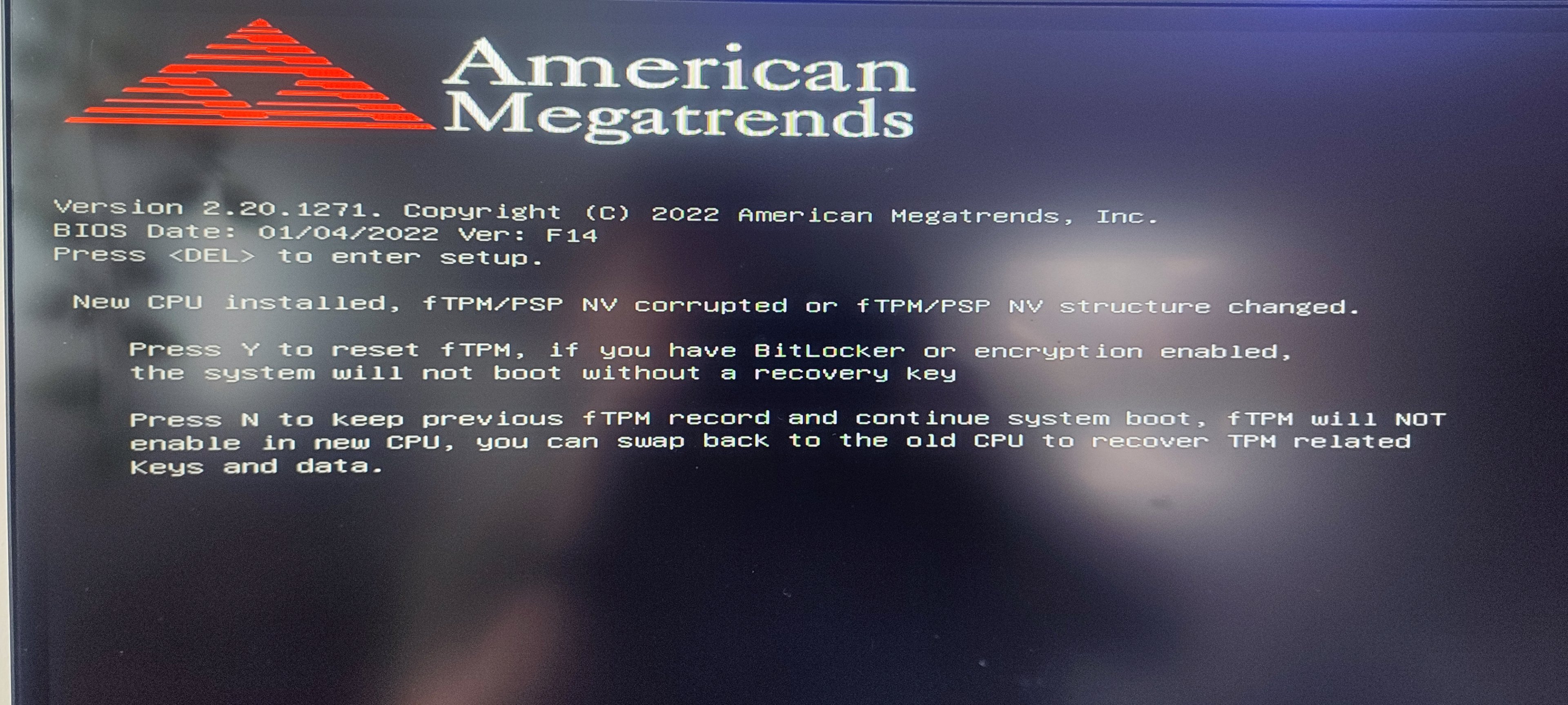

Habe den PC für mein Sohn zusammen gebaut er funktioniert auch nur komme ich nicht ins BIOS und nur wenn ich die Taste N drücke startet er Windows.

DEL drücken und im Schlüsselmanagment ALLES löschen/zurück setzen.
(Del sollte gehen, wird auch angezeigt!)

Danke hab ich gemacht hat dann ein wenig gedauert dann noch y und jetzt bin ich im BIOS wie kann ich jetzt vermeiden das er wieder zickt?

Drück doch jetzt mal aufs deutsche Z ( engl. Y) , dann sollte fTPM neu geschrieben werden.
edit: das ist und bleibt eine kleine Hürde, an der sicher schon etliche hängegeblieben sind :rolleyes: , weil es ja auch diesen blöden Effekt gibt, dass nach irgendwelchen Umbauten und/oder updates die Tastatur garnicht mehr tut .... da gibt es die (naheliegende) Kontrolle mit zB der Shift-lock oder Num Taste ;)
Reaktionen: kartoffelpü und schneup
Sofern Du kein Bitlocker oder sonstige Verschluesselung benutzt kannst Du fTPM normalerweise problemlos zuruecksetzen. Auf der deutschen Tastatur sollte es mit ‘Z’ fuer ‘Y’ gehen. Welche CPU war vorher verbaut?

So hab noch Mal probiert jetzt fährt er hoch ohne zu murren .
