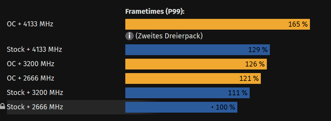

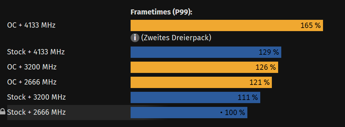

die frage ist eher wieso nicht abstimmen, da fallen halt millionen vom band und manche gehen besser und da verschenkt man doch einfach nur so viel
zum ram takt lass ich mal das bild hier
bis zu 65% mehr min fps wenn man ram und cpu tuned
ram und cpu gehören nun einfach mal zusammen
für solche sprünge warten wir sonst jahre
EmilEsel schrieb:
habs auch mit ctr gemacht und damit weniger erfolg gehabt als es selbst zu machen
@alan_Shore
wozu den cpu tunen? gleiche leistung bei weniger verbrauch, mehr leistung bei gleichen verbrauch oder halt maximum leistung. ist halt wie bei dne GPUs da hab ich bei gleicher leistung meiner 6800 dank UV fast 50 watt weniger

kommt halt auf das spiel an sich und an die situation drauf an, immer wenns grundsätzlich (anno1800) oder kurzzeitig (multyplayer) ins cpu limit geht kannst die graka halt besser versorgen und damit die min fps puschen
bei den avg frames eher messbar als spürbar, aber es sind ja auch meist die ruckler (min fps) die nerven und die werden halt weniger
hab 670 singlescore bei cpuz bei 4.85ghz, mehr "benchmark" mach ich nicht
Reaktionen: Patrick1st
