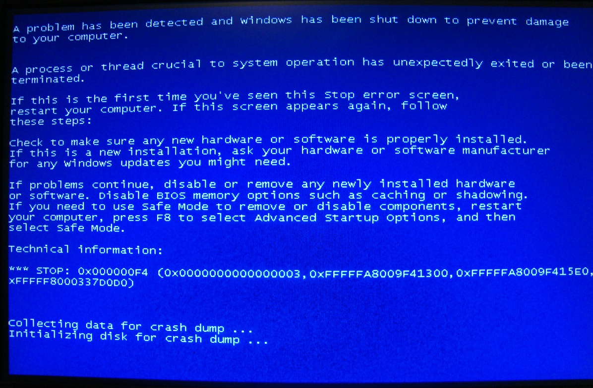

Hallo zusammen.
Seitdem ich das Online-Spiel "World of Tanks" installiert habe, erhalte ich oft (ca. alle 2 Wochen) die Fehlermeldung "... STOP: 0x000000F4 ..." (siehe Anhang).
Um was für einen Fehler handelt es sich hier?
Gibt es die Fehlermeldung aufgrund eines Hardware-, Treiber- oder/und Software-Problems?
Ich freue mich auf eure Hilfe.

0xF4 ist i.d.R. die Platte auf der Systemdateien stehen bzw. die SSD. Ich würde mal prüfen, ob ein Minidump angelegt wurde. Das geht z.B. mit mit Blue Screen View, dazu muss aber die entsprechende Einstellung stimmen, also der Schlüssel CrashDumpEnabled in [HKEY_LOCAL_MACHINE\SYSTEM\CurrentControlSet\Control\CrashControl] auf 3 stehen und ein ausreichend großes Pagefile vorhanden sein, aber letzteres hast Du ja. Wenn der Minidump fehlt, ist die Agiltiy3 vermutlich schuld.
Und poste bitte auch den Screen von CrystalDiskInfo für alle Platten, also die SSD und die HDD, ziehe aber bitte das Fenster soweit auf, dass alle Attribute und auch die Hex-Werte bzw. Rohwerte vollständig sichtbar sind.
