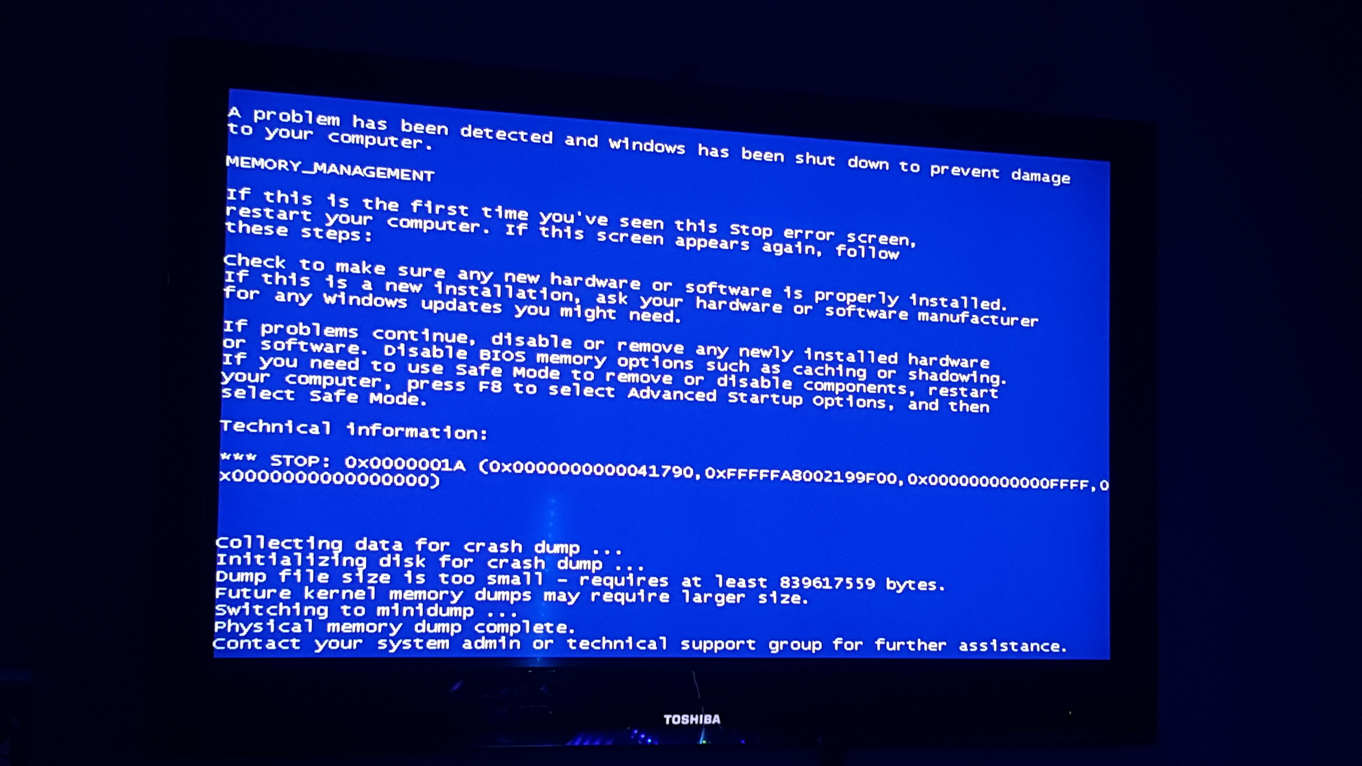

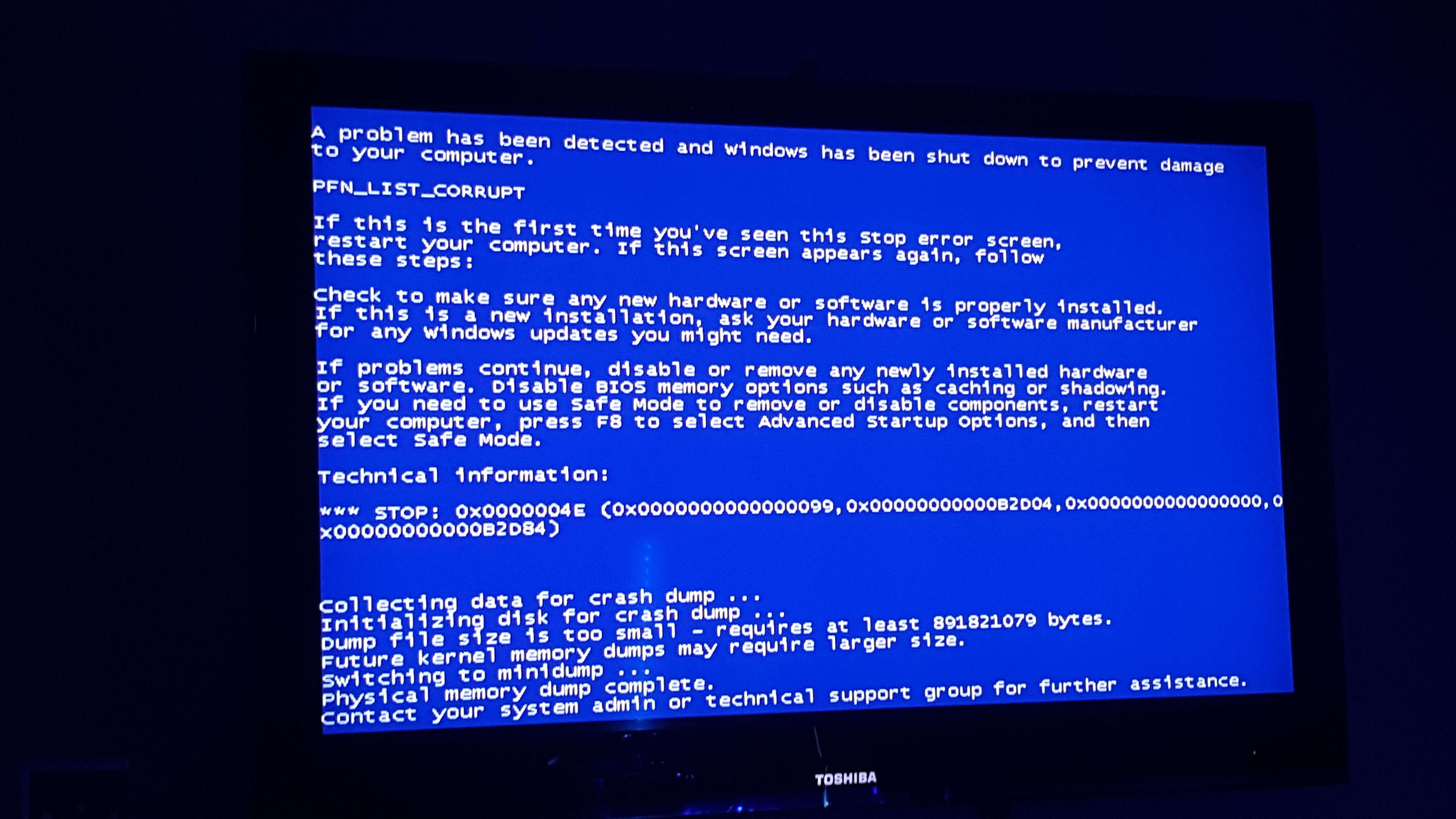

Hallp leute. Brauch eure hilfe. Seit heute kommen bluescreens auf ein 2 tage altes od nachdem ich 2 alte hdds formatiert habe. Bzw mir das asrock app (live update) gesagt hat ich soll framework 4.5 installieren
Han die screens angehängt hoffe ohr könnt mir helfen?
Os ist win 7 pro 64 bit

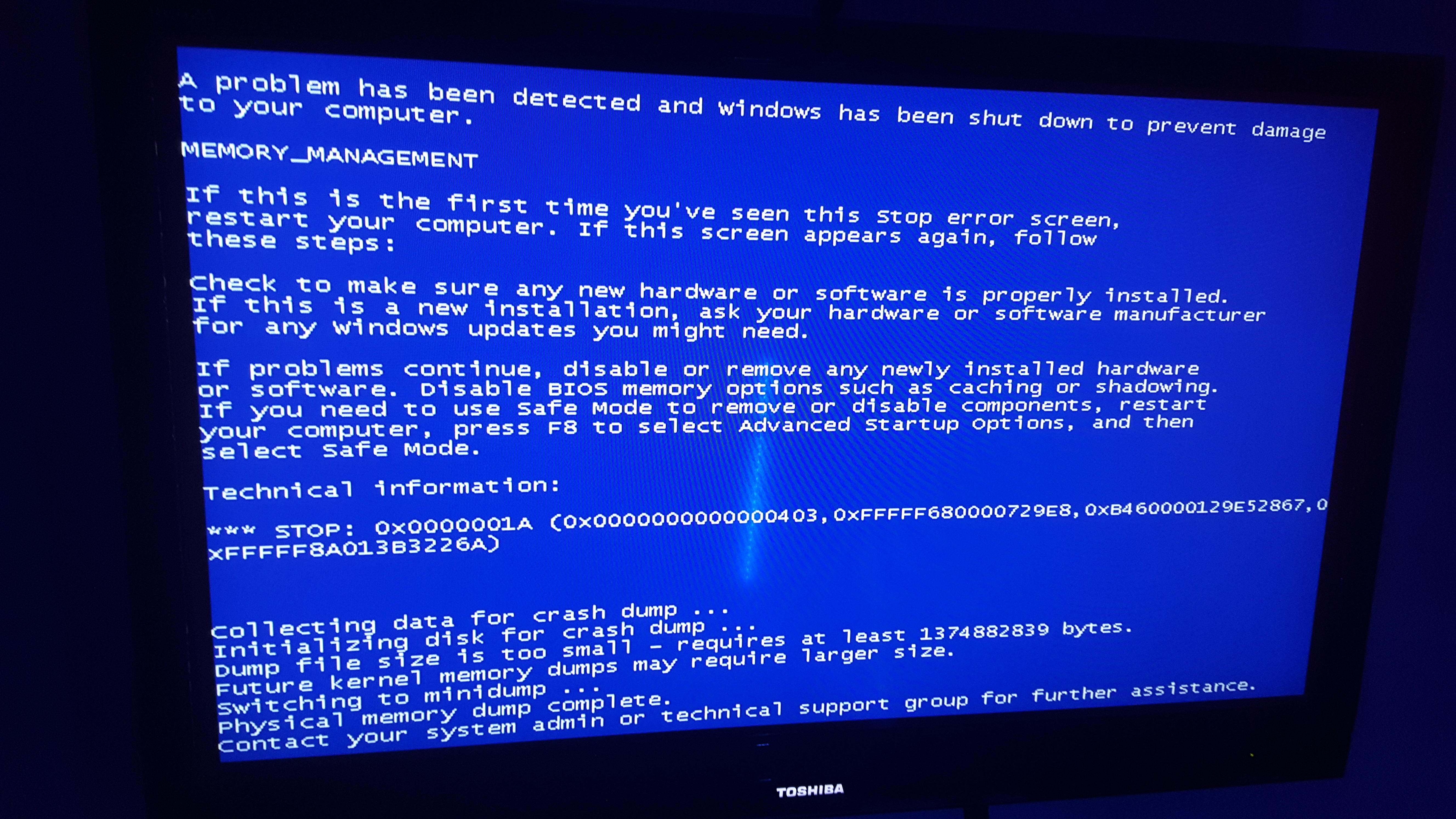

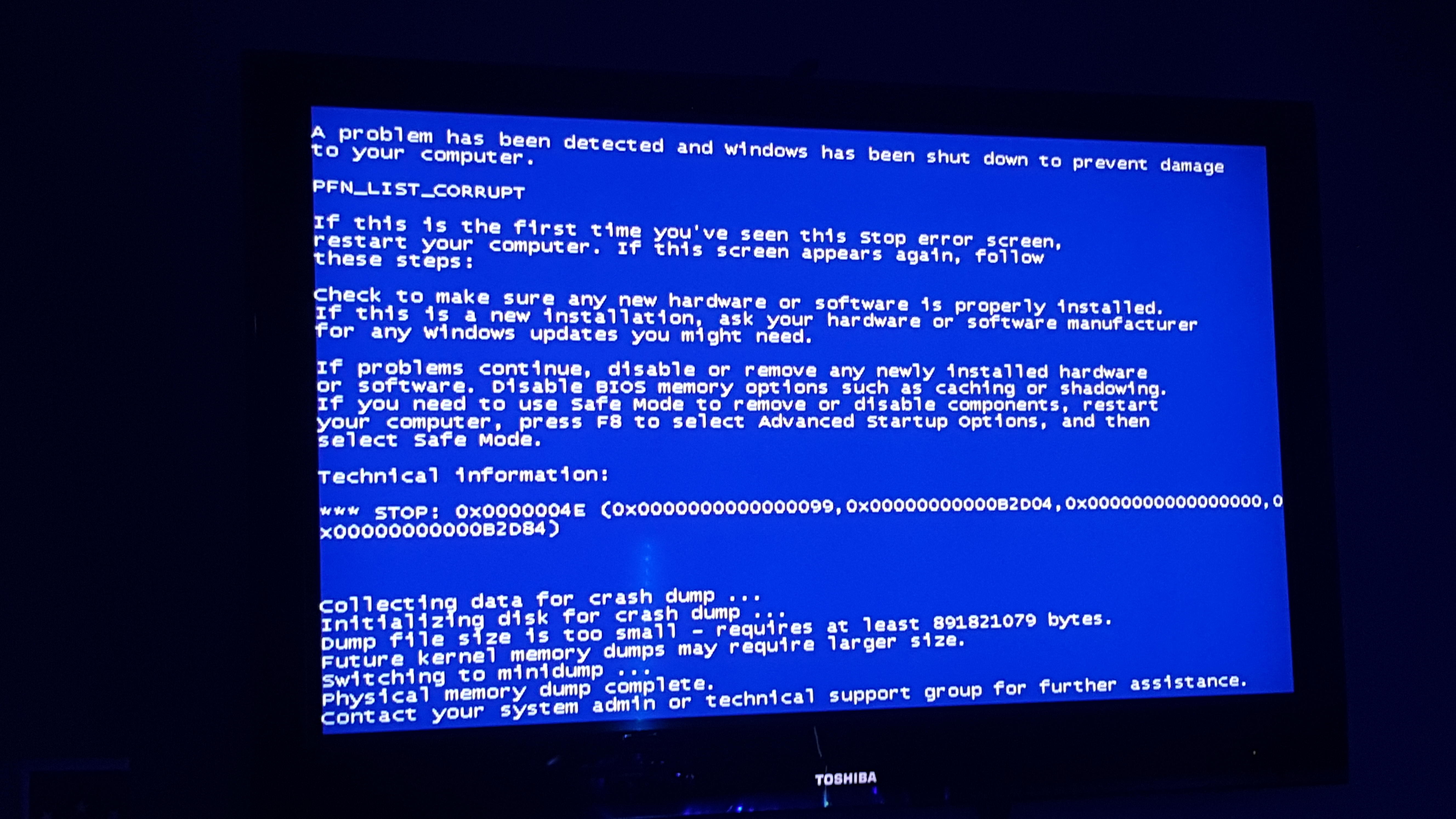

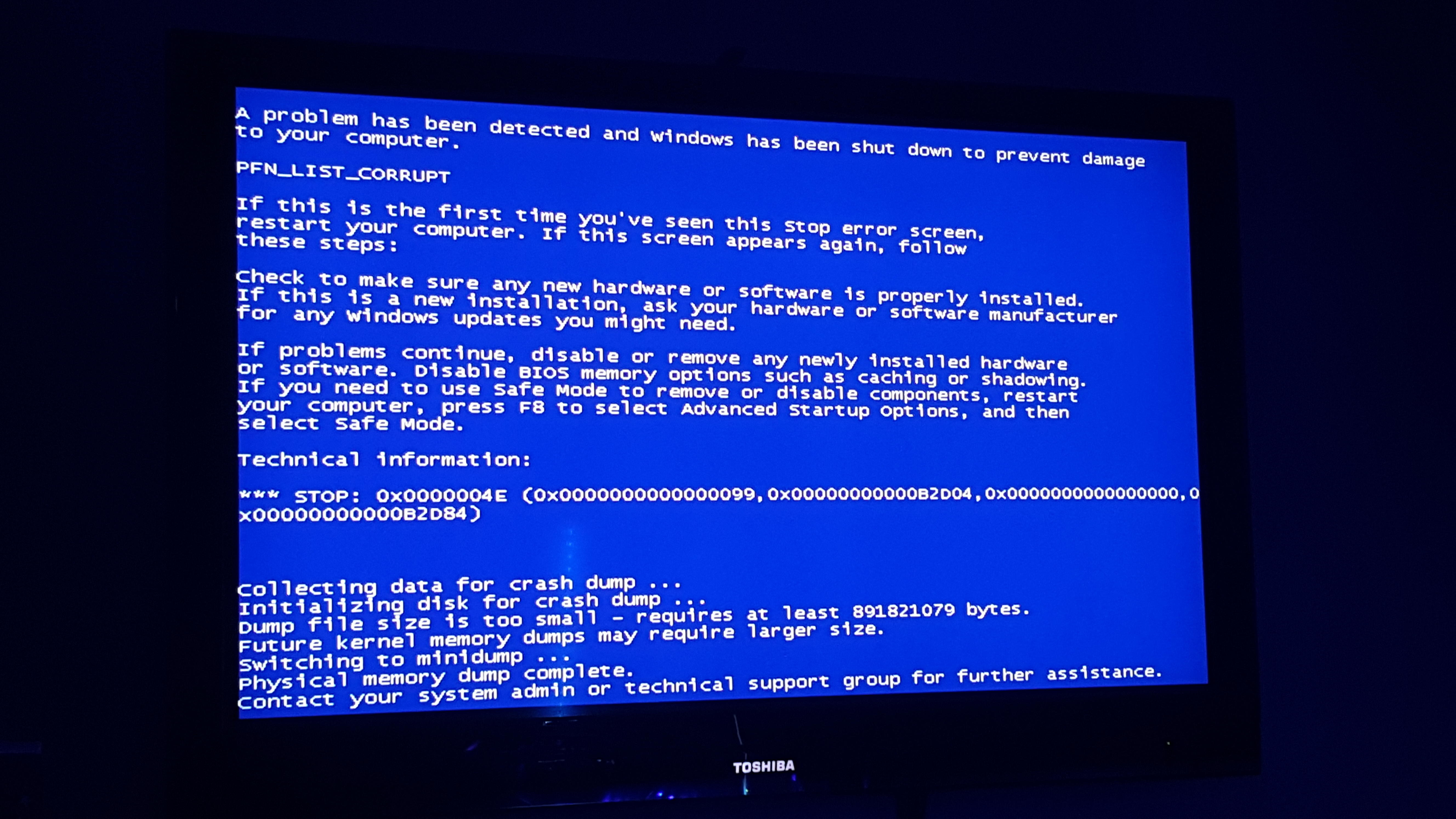

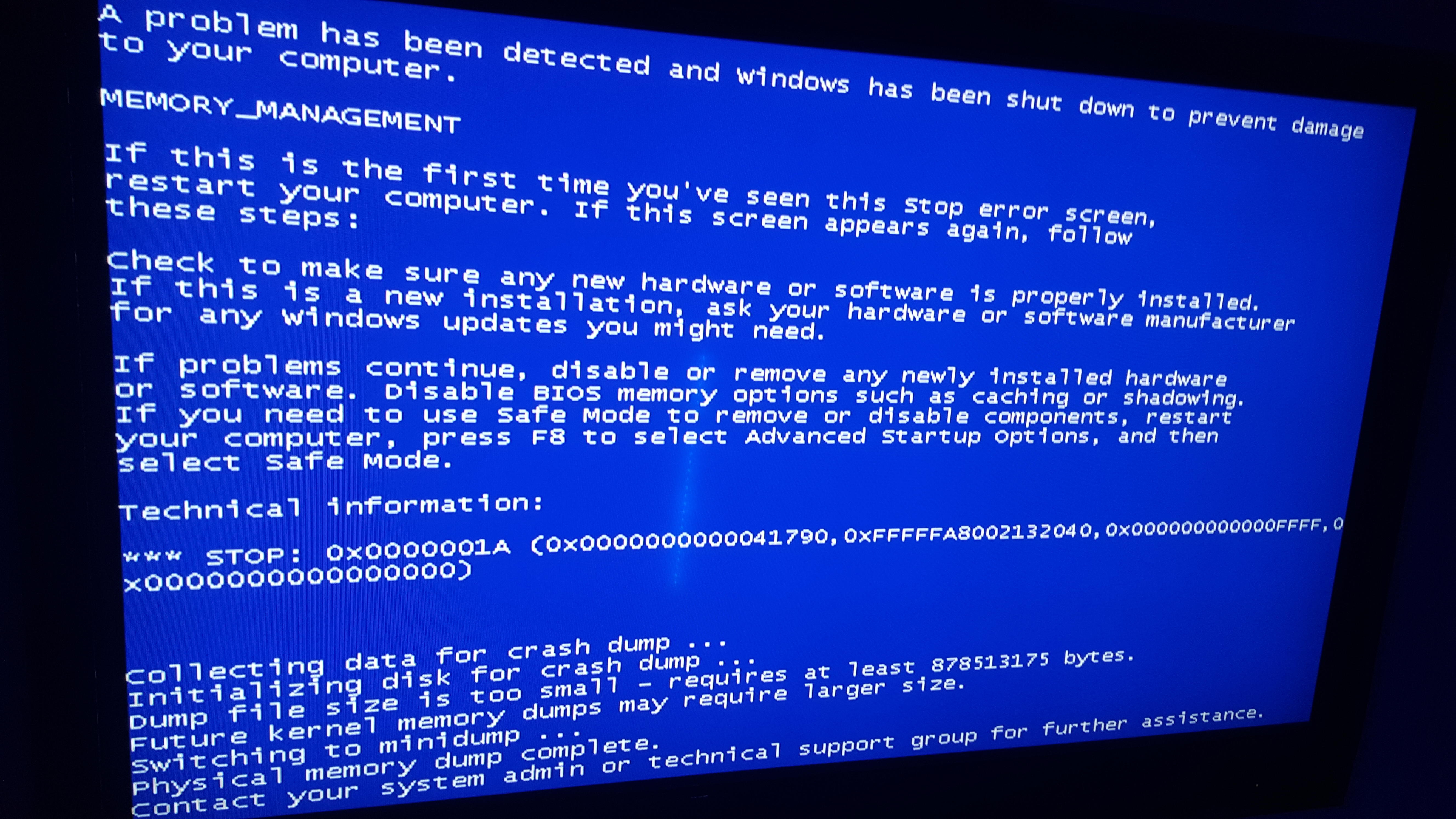

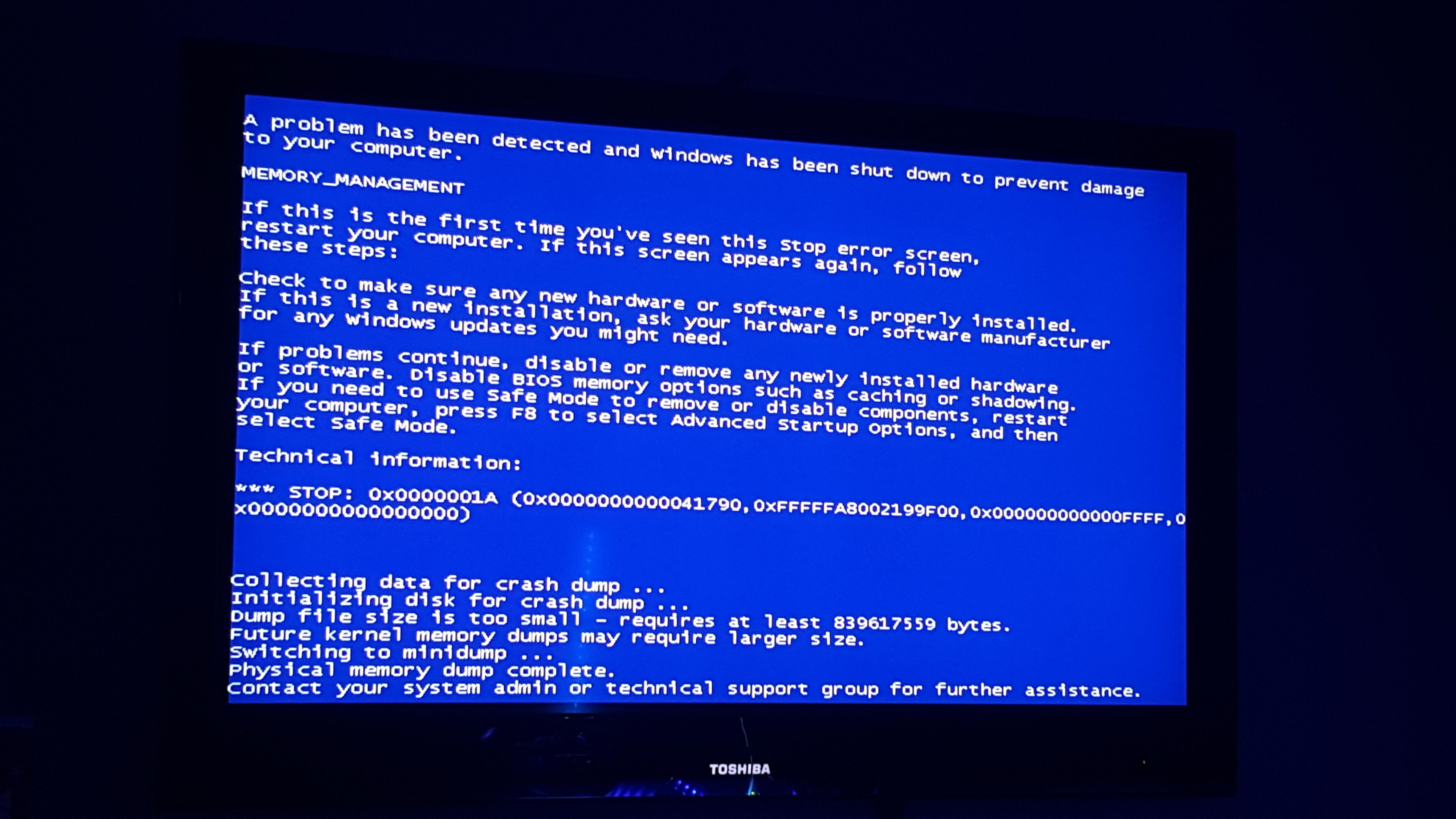

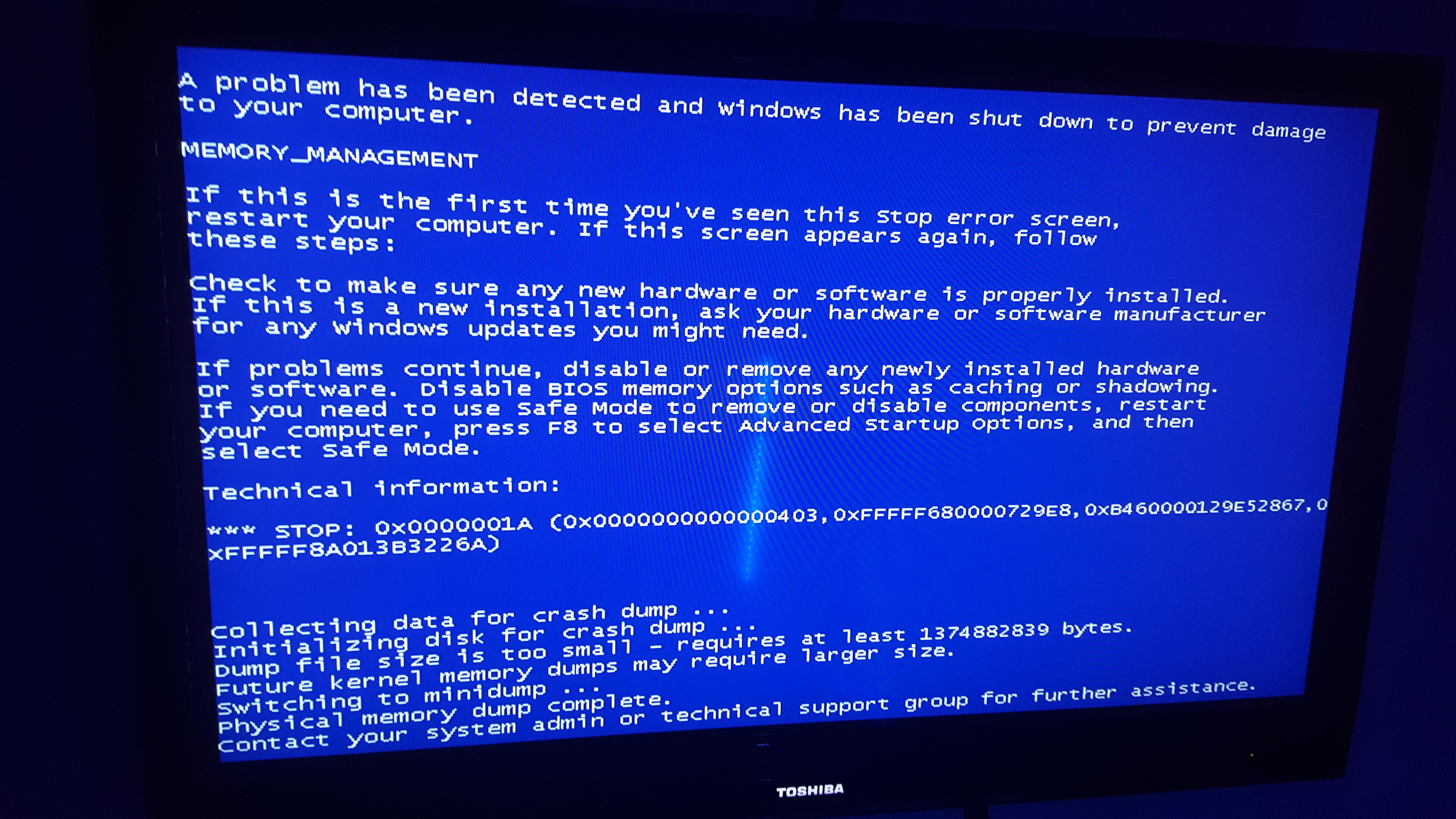

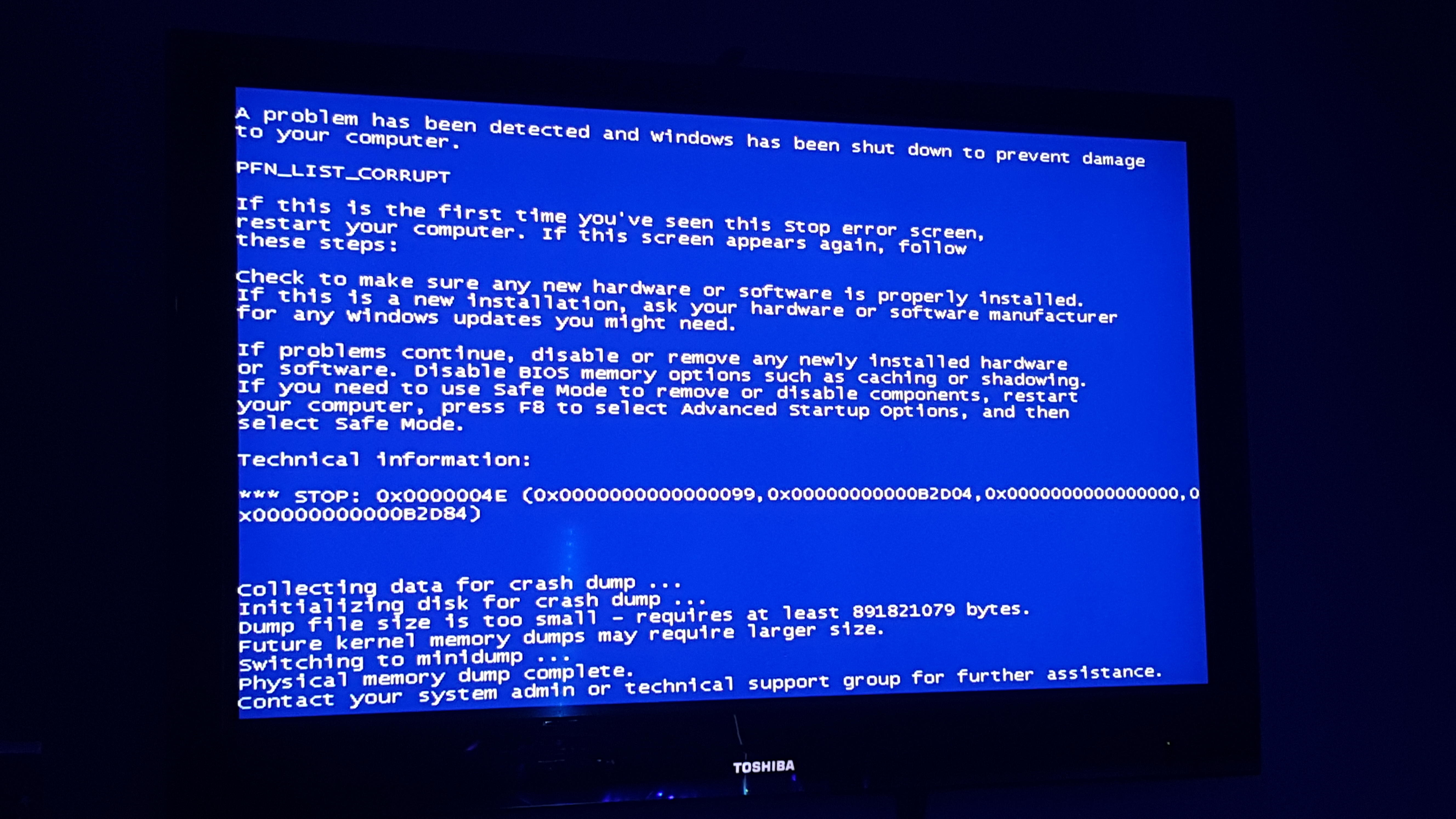

hallo hab noch ein paar screens! kann mir nicht vorstellen das es ein ram problem ist da die windows ram test app keien fehler anzeigt
hab noch ein paar screens hier. vielleicht werdet ihr schlau?

Vergiss den Windows RAM Test, sondern teste das RAM mal richtig, damit RAM Fehler auszuschließen sind. Dazu stellt man alles im BIOS so ein, wie es auch nachher läuft, also keine OC-Tweaktools dauerhaft unter Windows verwenden! Dann die iso / img von Memtest86+ von CD oder USB-Stick booten, denn man kann nicht unter Windows sinnvoll das RAM testen. Es sollten min. 6 PASS abgewartet werden und es darf dabei kein einziger Fehler auftreten, also am Besten über Nacht laufen lassen. RAM-Fehler können die unmöglichsten Probleme erzeugen.
ok ihr hattet recht. leider ist ein ram riegel mit fehlern behaftet. werd jetzt nur noch ausprobieren ob es sinn macht statt die riegel auf 1 und 3 zu platzieren auf 2 und 4 zu stecken.

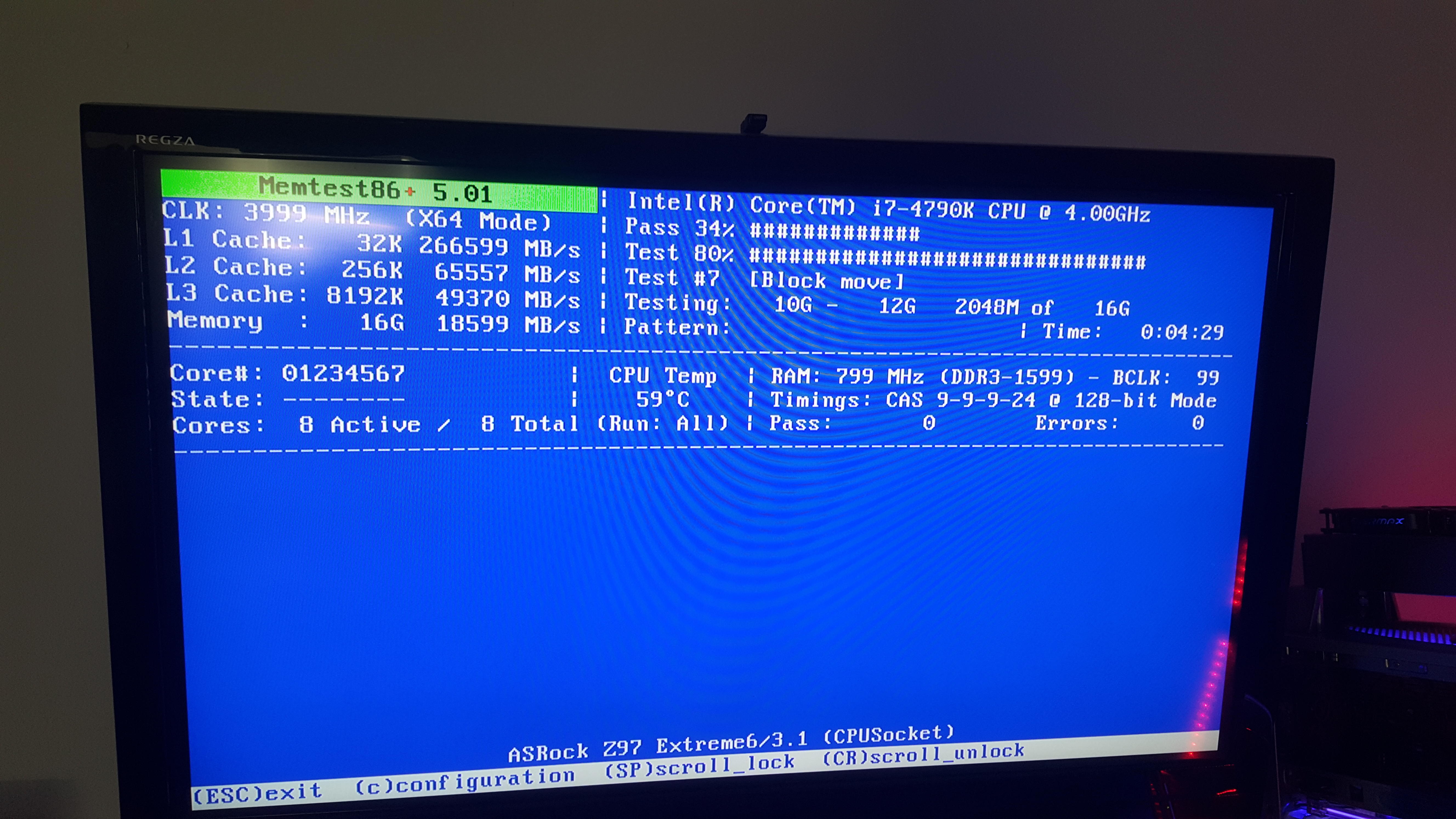

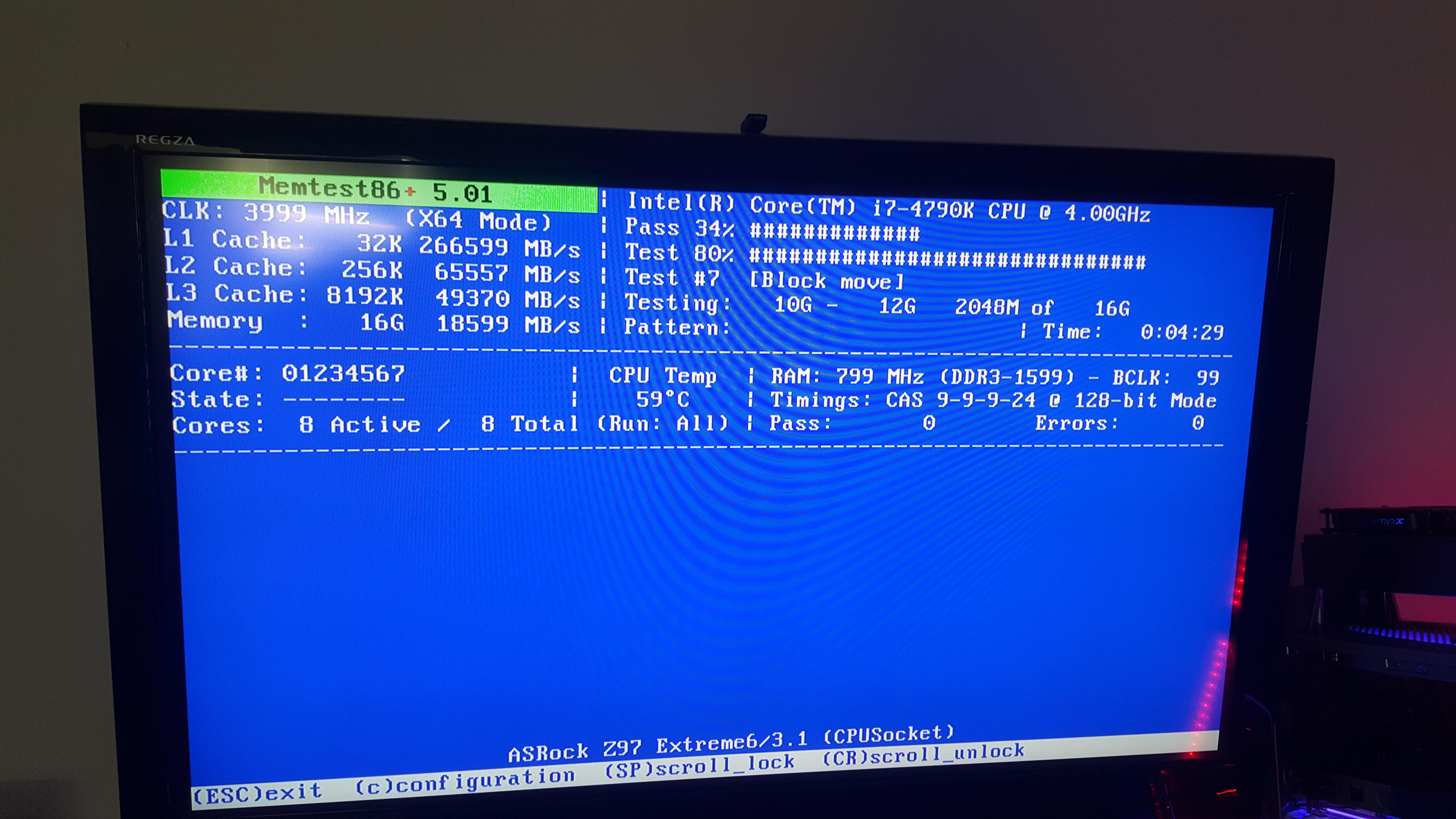

Hm "defekter" riegel an slot 2 ohne fehler. Hab jetzt mal beide an 2 und 4 gesteckt und erster pass war auch in ordnung? Config fehler im uefi oder motherboard problem?
Hab jetzt zumtesten die autotuning geschichte auf turbo 4.7 gestellt und den ram auf 1600 geändert. Wird mir zwar nur mit 1599 angezigt aber das sollte ja so passen oder?
Anbei noch ein screen. Ram steckt in slot 2 und 4
Hm komisch hab jetzt rinen test durchlaufen lassen auch auf den alten ramslots. Siehe da keine fehler.. liegt das vielleicht an der fehleinstellung vonn 1333 auf 1600? Jetzt mit autooc und 1600 keinen einzigen fehler?!

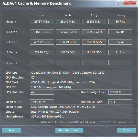

und noch eine ergänzung hab im bios 1600 eingestellt aber sowohl in cpuid als auch im aida benschmark wird mir 799 angezeigt. hats da was?
die 800mhz (799mhz) die dir in cpuid und aida angezeigt werden sind der I/O Takt. Der effektive Takt beläuft sich damit auf 1600mhz. Passt also.
