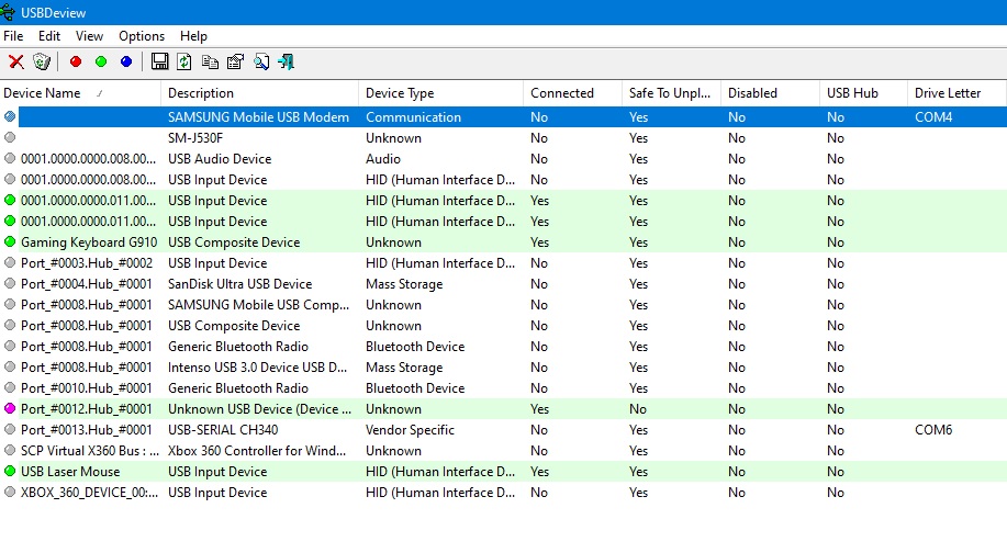

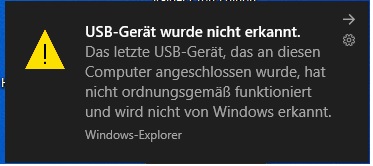

seit heute Morgen kommt die Fehlermeldung : USB Gerät wird nicht erkannt
Diese Meldung kommt jede Minute. Ich habe aber seit Tagen kein anderen USB Port angesteckt. Sind nur Maus und Tastatur angesteckt.
Auch nach mehrmaligen neustarten und umstecken kommt die Fehlermeldung weiterhin...
Mit dem Programm USB-Deview, konnte ich herausfinden das es USB-Port 12 ist....
Auch im Geräte Manager das deinstallieren und deaktivieren hat nix gebracht....
Aber was mache ich das jetzt nur ?

USB-Gerät mal an nem anderen Rechner testen. Wenn es dort ebenfalls nicht erkannt wird, dann ist es wohl über den Jordan gegangen.
îch hab ja nix angeschlossen ausser Maus und Tastaur
Achso, das Mainboard denkt quasi da wäre was in dem Port obwohl der frei ist, was Windows dann nicht erkennen kann?
GENAU !!!
Ist irgendwas im usb Slot drin? Staub, dreck, Teile eines sticks?
in der Ereignisanzeige konnte ich einen Fehlercode auslesen : Fehlercode: 0x800F020B
Moin,
Fehlermeldung ist immer da....
Das Gerät USB\VID_0000&PID_0002\6&1cf07246&0&12 wurde konfiguriert.
Treibername: usb.inf
Klassen-GUID: {36fc9e60-c465-11cf-8056-444553540000}
Treiberdatum: 06/21/2006
Treiberversion: 10.0.18362.1
Treiberanbieter: Microsoft
Treiberabschnitt: BADDEVICE.Dev.NT
Treiberrang: 0xFF0000
Passende Geräte-ID: USB\DEVICE_DESCRIPTOR_FAILURE
Treiber mit niedrigerem Rang: usb.inf:USB\DEVICE_DESCRIPTOR_FAILURE:00FF2000
Gerät wurde aktualisiert: false
Übergeordnetes Gerät: USB\ROOT_HUB30\5&2a613754&0&0
WEIß DENN KEINER WEITER ???
