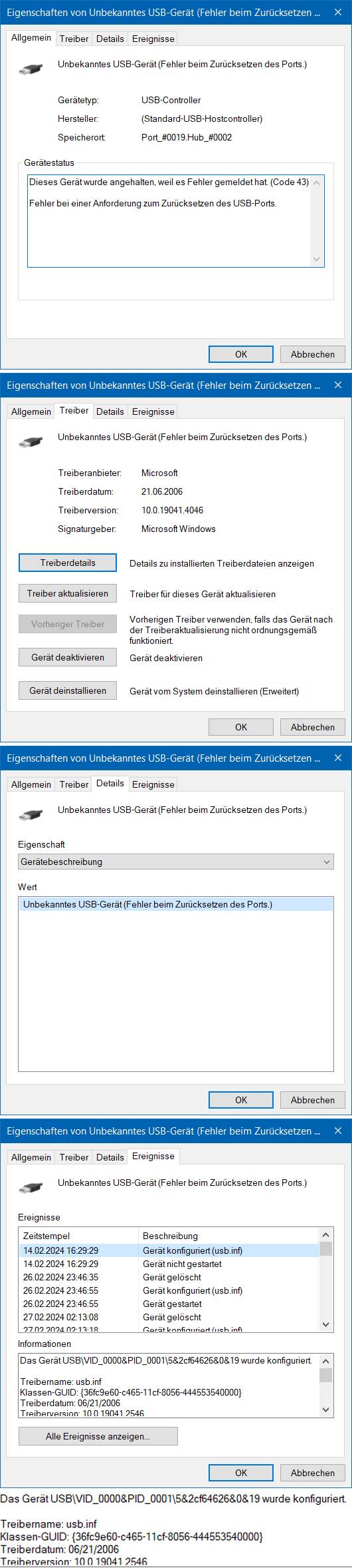

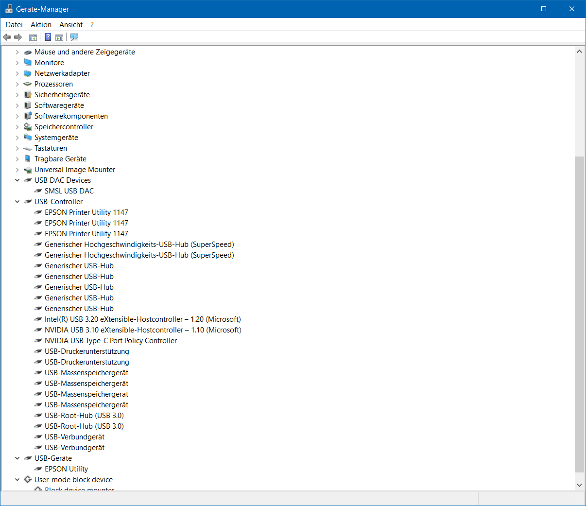

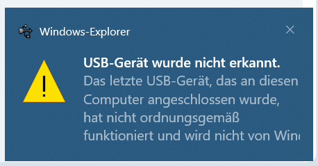

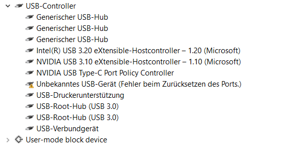

ich schlage hier auf, weil ich eine immer wiederkehrende Fehlermeldung "USB-Geräte wird nicht erkannt" nicht bändigen kann. BS ist Win 10, das Mainboard Asus Pro WS W680-ACE. Ich hatte mal vor Wochen ein USB-Problem mit einem externen Gehäuse, dass nicht aufgelöst werden konnte. Da habe ich ein Backup (vor dem Auftreten des Problems) eingespielt und alle externen Geräte inkl. des Gehäuses liefen fehlerfrei. Irgendwann (leider weiß ich nicht mehr genau wann - vermutlich mehr als eine Woche später) tauchte dann diese Fehlermeldung auf. Alle USB-Geräte funktionieren aber tadellos. Trotzdem nervt mich diese Meldung.

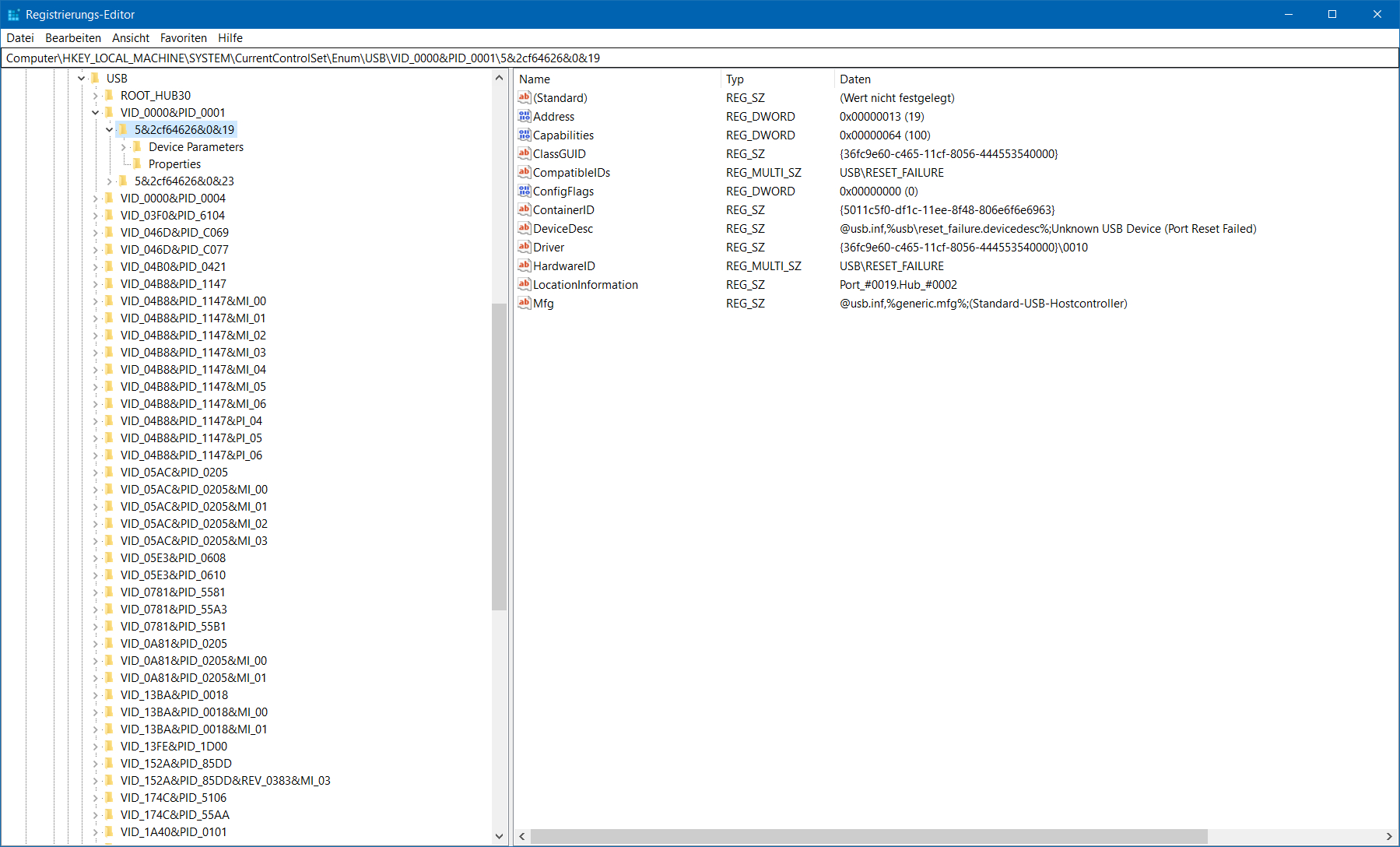

Ich habe die Chipsatztreiber erneuert und anhand einer Anleitung (Link) alles durchprobiert. Keine Besserung. Die Fehlermeldung (der Port) lässt sich provlemlos deinstallieren, aber spätestens beim nächsten Neustart ist sie wieder da. Dann habe ich die Mehrheit der USB-Anschlüsse nach und nach gezogen = Fehlermeldung immer noch da. Und ich habe keine externe Festplatte angeschlossen (sind bei mir manuell vom Netz getrennt) und trotzdem kommt jedes Mal diese Fehlermeldung wieder und auch, obwohl ich in den letzten Sessions definitiv keine zusätzlich USB-Geräte gesteckt hatte. Die Maus und die Tastatur habe ich noch nicht gezogen.
Als letztes habe ich ein älteres Backup eingespielt, zu dessen Zeitpunkt es die fehlermeldung noch nicht gab. Aber auch hier tauchte diese Meldung wieder auf, deshalb würde ich fast ein Windes- oder Treiberproblem ausschließen.
Die Kabel habe ich alle auf festes Sitzen kontrolliert und konnte nichts entdecken. Ich habe wie gesagt alle Stecker (bis auf Maus+Tastatur) die permanent gesteckt und unter Saft stehen, gezogen und die anderen externen nicht eingeschalten. Keine Änderung.
USBDeview habe ich auch genutzt.
Bei der Menge an Nutzern hier fällt vielleicht jemanden noch etwas ein. Ich wäre dankbar. Ich hänge noch die Screenshots an.
