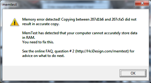

seit ein paar Wochen bekomm ich fast jedesmal eine Fehlermeldung, das zu wenig Arbeitsspeicher zu Verfügung steht. Dies tritt bei allen möglichen Anwendungen auf (Google Chrome, Explorer oder Bildbearbeitungsprogramm). Ich habe schon versucht auch einzelne RAM-Speicher auszubauen, jedoch kommt die Meldung immer wieder.
Dies geht abundzu soweit, dass der Monitor nur noch ein schwarzes Bild anzeigt und ich sogar schon 2-3x reseten musste. Ansonsten fängt er sich abundzu, jedoch ist dann die Grafik "anderst", vermutlich schmiert dabei der Grafiktreiber ab.
Bei einem Memtest (http://www.chip.de/downloads/MemTest_13007829.html) hatte ich nur einen RAM drin, da wurde 1 Fehler gefunden.
Mit den Restlichen hab ich bis jetzt nicht diesen Test einzeln wiederholt.
Gerade lies ich den Memtest x86 mit allen 4 RAM durchlaufen, da wurden keine Fehler gefunden.

den Memtest x86 hab ich ca 3. Stunden mit einer Boot-CD laufen lassen bis die Meldung kam, dass keine Fehler gefunden wurden.

"MEMTEST" nur die Version (auf bootfähigem STICK) "memtest86+" nutzen -

Kann ein memory leak sein.
Es kann auch darauf hindeuten , weil du einen fehler mit memtest hattest.
Uberprufe die ssd auf fehler. Bei einem speicherleak kann es auch an der defekten festplatte liegen.
