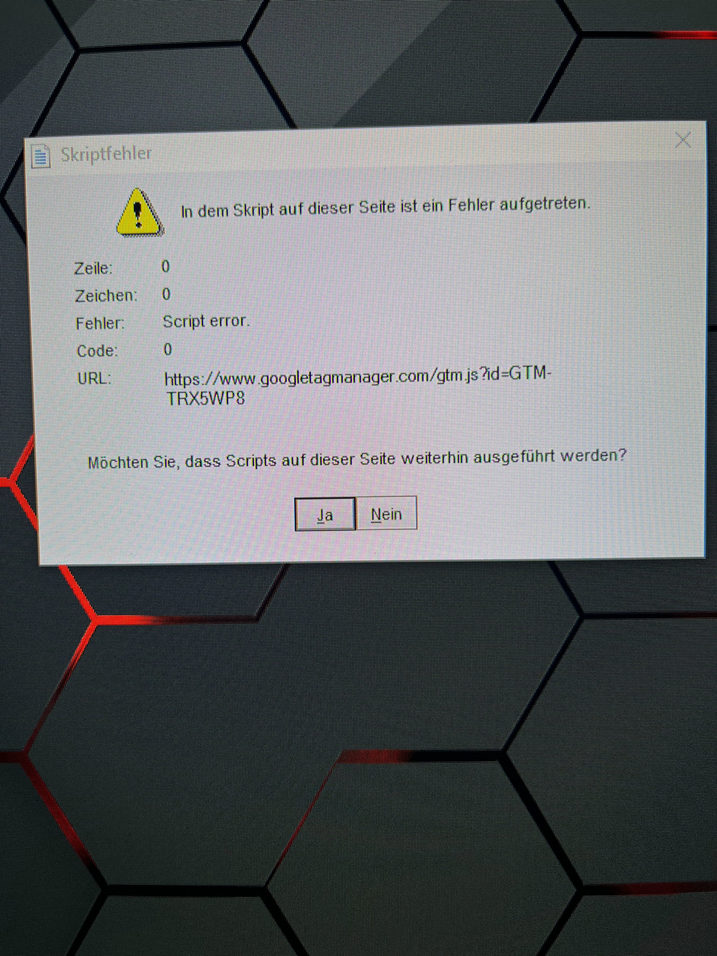

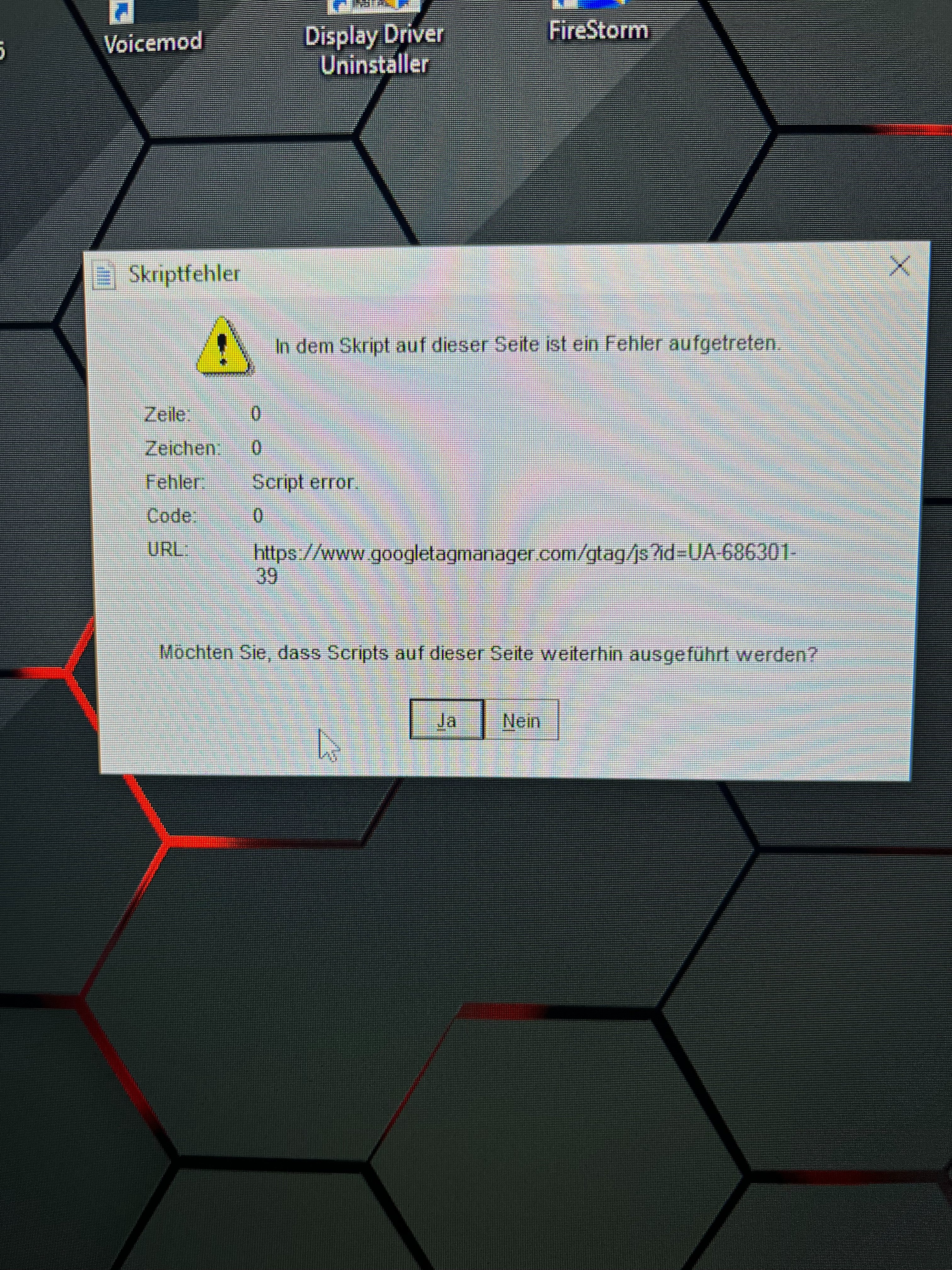

Ich bekomme seit wenigen Tagen immer beim Starten des PC 2 Fehlermeldungen ( Fotos werden angehängt). Sind die beunruhigend oder kann ich diese Ignorieren?

Das sind Scriptfehler vom Browser vermutlich.
Hast Du noch was Anderes?
Nein ist leider nur das. Bekomme die immer sofort nach dem Anmelden aber sonst passiert nichts, auch der Browser läuft normal.

Möglicherweise irgendwas im Autostart wenn das gleich bei Anmeldung kommt. Oder eine Infektion mit Adware und Co
AdwCleaner mal probieren
klicke die Meldungen nicht weg und starte ProcessExplorer und, klick auf dieses Icon
und wähle das Fenster mit der Meldung aus, dann wird im ProcessTree das Programm hervorgehoben welches die Meldung auslöst.
