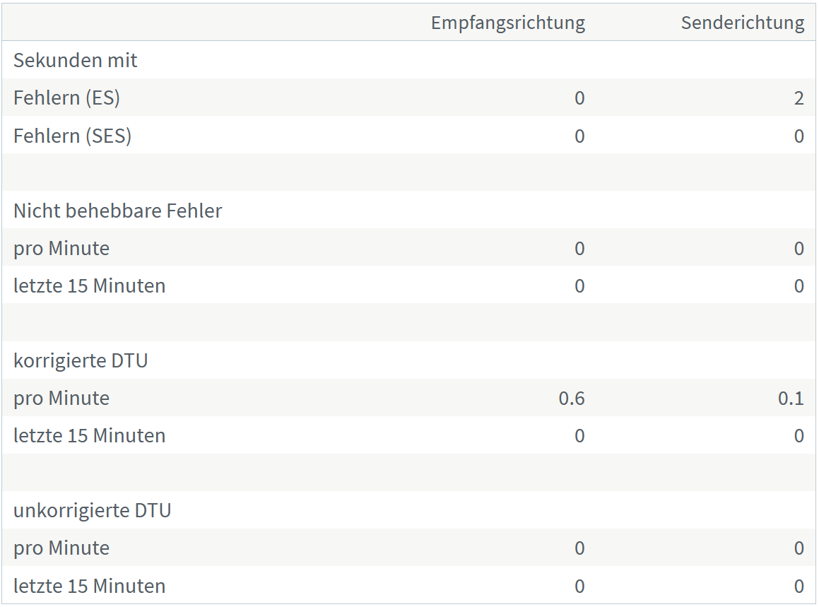

heute morgen wurde mein DSL Tarif von 100Mbit auf 250Mbit bei der Telekom erhöht. Jetzt sehe ich im der Fritzbox 7590 AX vermehrt Fehler und Frage mich ob das schlimm ist oder nicht. Anbei die Werte und ein Speedtest. Wobei es mir nicht um die letzten Prozent Geschwindigkeit geht sondern um stabilität.
Danke im voraus.

Probleme habe ich nicht, wobei die Umstellung auch erst heute früh war.
dann behalte ich das erstmal im Auge.
Die Frage kam bei mir auch nur auf, da mit VDSL 100 es so gut wie keine Fehler gab und jetzt die korrigierbaren doch relativ hoch sind.
Besonders die unkorrigierbaren Fehler sind nicht so schön.

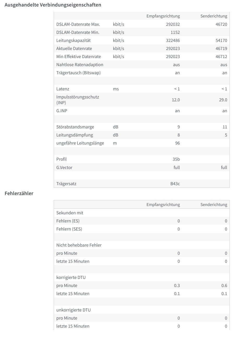

Bei mir sieht es so aus:
Mir hat man auch schon mal gesagt, dass die Leitungslänge mit geschätzten 210 m schon recht hoch wäre. Du bist immerhin bei 268 m.

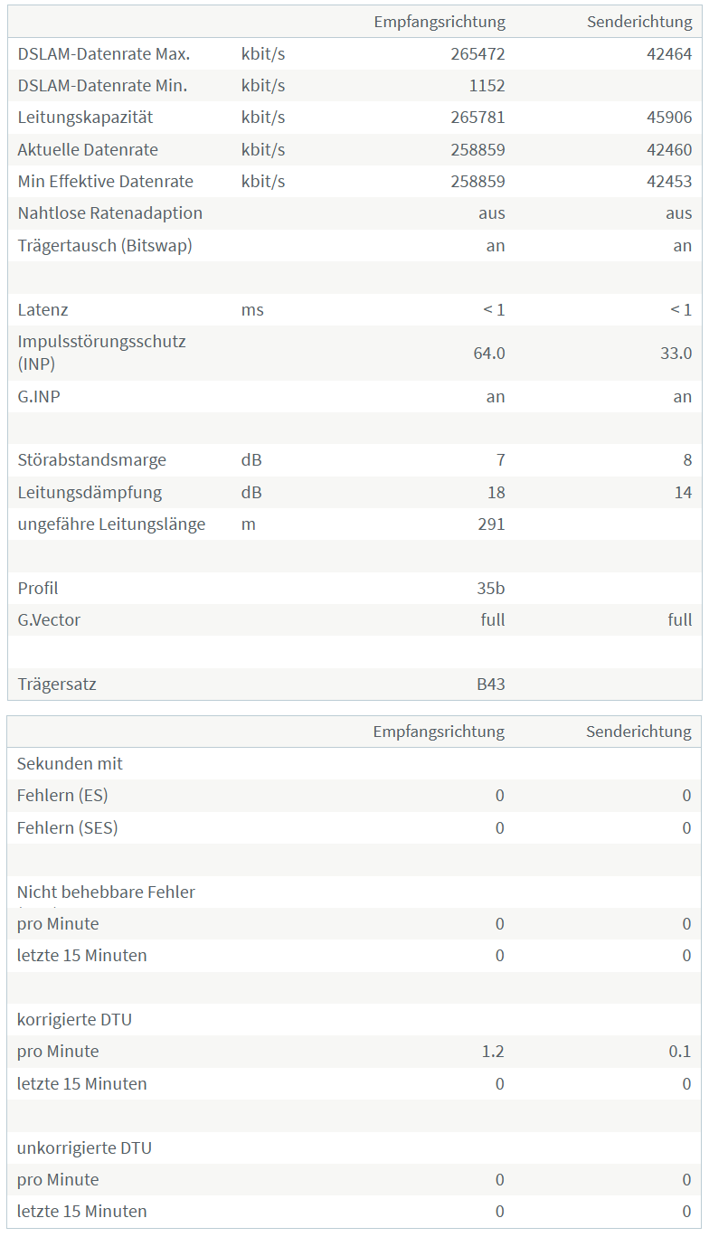

Geschätzte 268 m Leitungsweg sind möglicherweise nicht hinderlich. In meinem Fall sind es geschätzte 290 m, laut Telekom sogar tatsächlich 400 m bis zum DSLAM. Auch bei mir gibt es gelegentlich wenige (ca. 3-5) Sekunden mit Fehlern (ES) oder äußert wenige nicht behebbare Fehler, aber keine unkorrigierten DTU.
In allen drei Fällen, in denen ich Sync-Verluste, Re-Connects oder häufige Fehler hatte, war jeweils der DSLAM nicht in Ordnung, etwa weil ein Update beim DSLAM nicht sauber durchgelaufen war oder wir in der Nachbarschaft eine störanfällige Verbindung hatten.

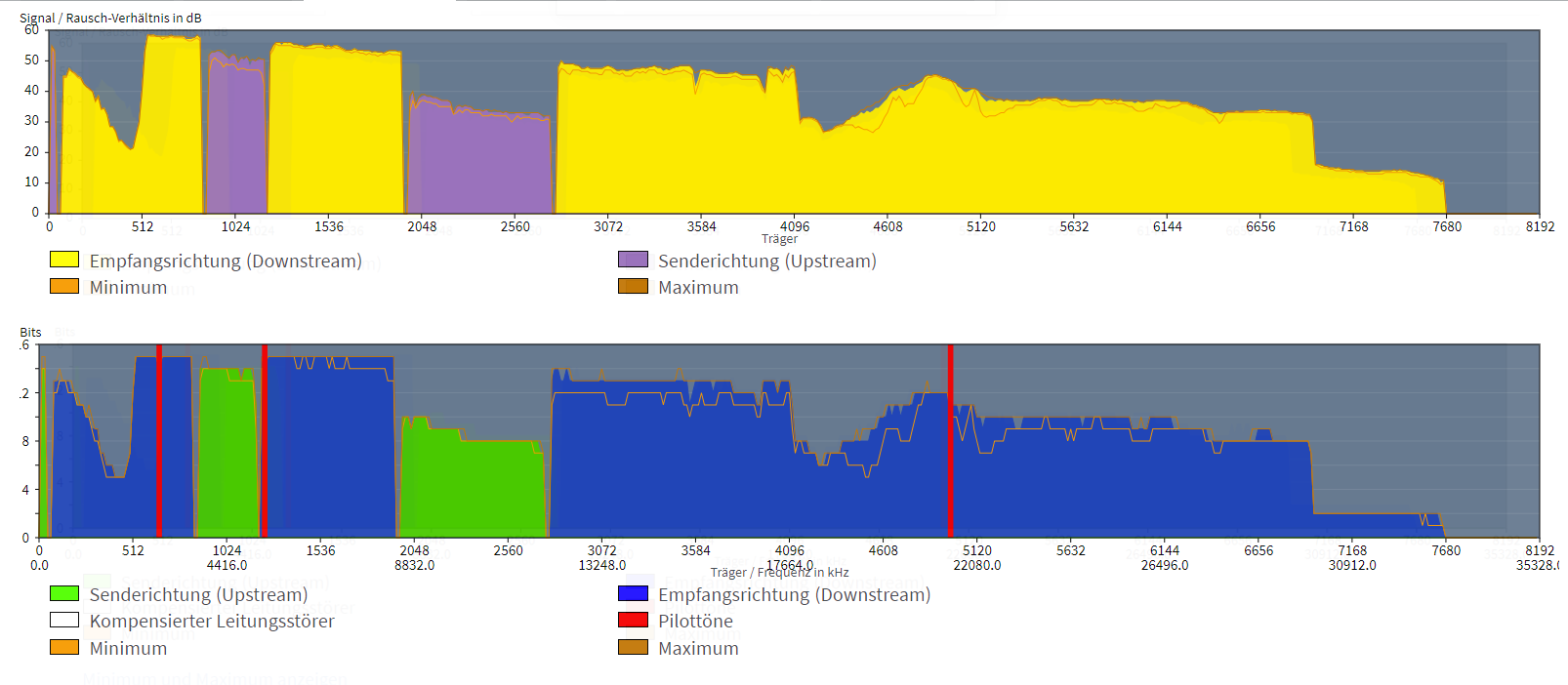

Die Infos zum Spektrum:
pulsar1 schrieb:
[IMG]https://www.computerbase.de/forum/attachments/1690380036670-png.1379749/[/IMG] [IMG]https://www.computerbase.de/forum/attachments/1690380422441-png.1379752/[/IMG]
Bei 17MHz hast Du einen Einbruch. Einen Splitter verwendest Du aber nicht mehr, oder?:p Wurde da etwa beim DPBO geschlampt?
Reaktionen: MADman_One und pulsar1

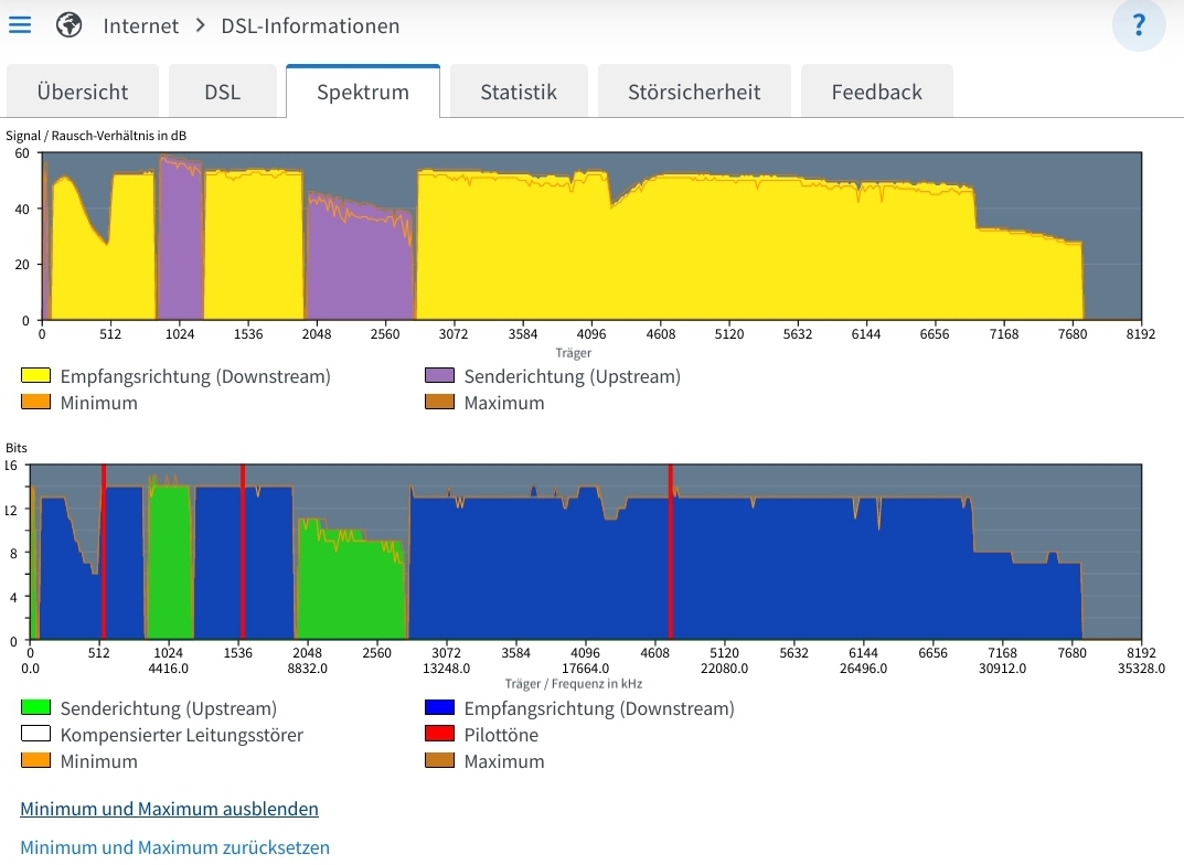

hier noch mein Spektrum.
Reaktionen: _anonymous0815_

Ab dem dritten Downloadband sieht es suboptimal aus, hast Du zufällig eine Parallelschaltung am laufen? Also eine abgezweigte zweite Dose irgendwo in der Wohnung oder im Haus?
Oder an die Experten: Eventuell J-Y(St)Y anstatt J-2Y(St)Y? Dann dürfte nicht mehr ankommen, oder?
Nicht das mit bewusst wäre. Kabel geht direkt von der Dose in die fritzbox
