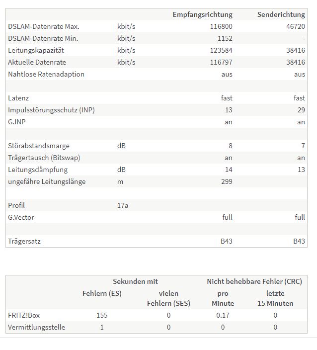

Hallo zusammen!
Gestern kam die lang ersehnte Umstellung von VDSL25 auf VDSL 100 bei der Telekom.
Das war der letzte Schritt, wir hatten bereits seit März übergangsweise VDSL50 (63/10) und jetzt dann schließlich VDSL 100.

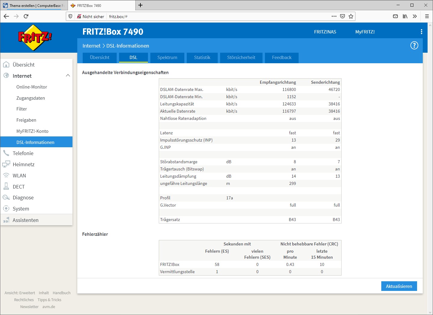

Vorab: ich weiß nicht, ob ich ein Problem habe oder nicht - mir ist aber etwas aufgefallen in der Fritzbox unter DSL Informationen. Und zwar haben wir hier seit der Umstellung plötzlich Fehler in der Übersicht. Die waren davor definitiv nicht da und standen immer bei 0.
Auf dem Screenshot sind die zu erkennen, ich weiß nicht ob das viele oder wenige sind, letzten reconnect hatten wir heute um 11:58.
Vom Speed her komme ich aktuell auf 107/33, wenn die FB auf maximale Performance eingestellt ist. Schiebe ich den Regler eins zur Seite nach links, habe ich keine Störungen mehr (überall wieder die 0), dafür aber auch nur noch 96-97/33.
Abgesehen von den angezeigten Fehlern in der Übersicht (Screenshot) sind keine Probleme aufgetreten. Firefox war gefühlt mal etwas langsamer als sonst, aber nichts Messbares.
Zu meiner Frage: sind das viele Fehler? Und sollte ich den Regler vielleicht doch lieber eins nach links verschieben?

da würde ich mir erstmal kein Kopf drum machen.
Reaktionen: wüstenigel
Desto mehr die Leitung am Limit läuft desto mehr Fehler treten auf, da der Signal-Rauschabstand niedriger ist.
Bei dir ist der Upload am Limit, daher auch Fehler auf Seiten der FritzBox.
Bei weniger als einem CRC Fehler pro Minute musst du dir absolut keine Gedanken machen.
Die Fehler hängen natürlich auch mit der übertragenen Datenmenge in dem Zeitraum zusammen. Wenn ich beispielsweise meine Leitung voll auslaste habe ich so um die 10 CRC Fehler pro Minute.

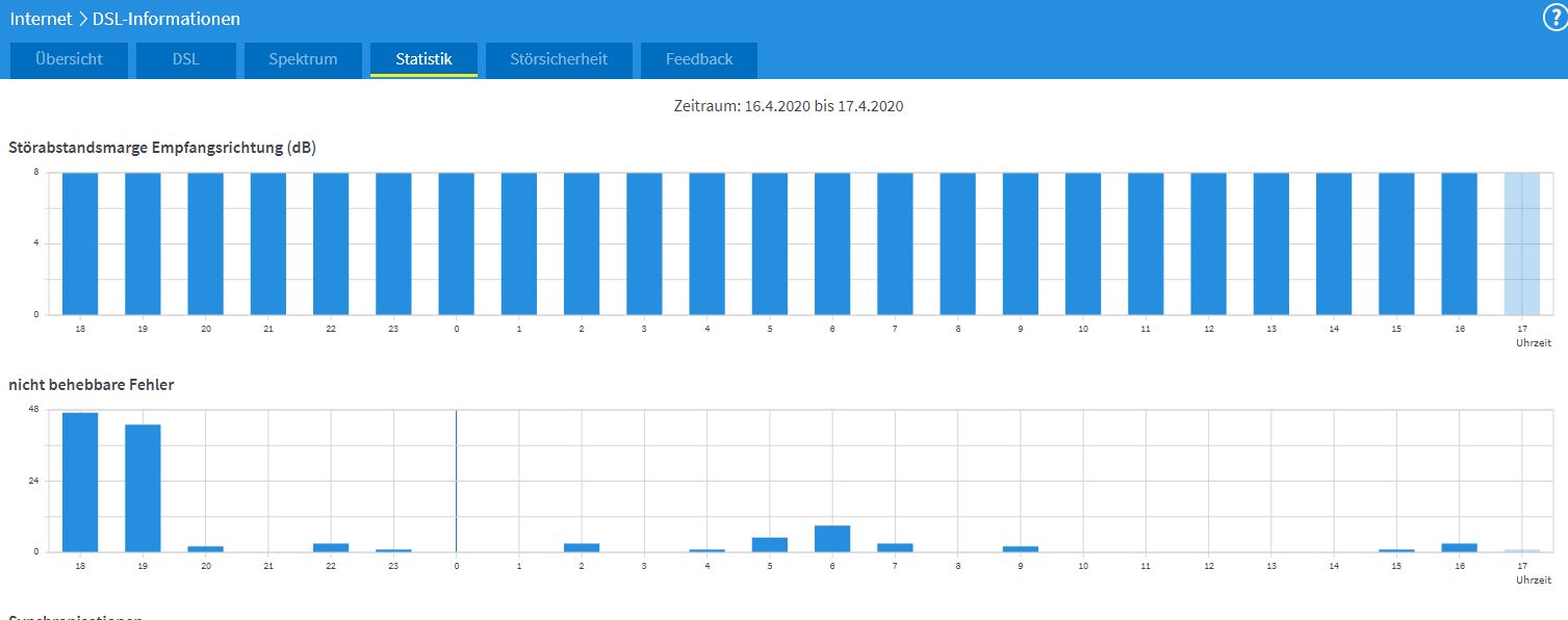

Geh mal bitte auf den Reiter Statistik. Dort werden die nicht behebbaren Fehler angezeigt. Was steht da?
wüstenigel schrieb:
Auch wenn @brainDotExe prinzipiell Recht hat, sind die nicht behebbaren Fehler zu viele.
Mein Tipp ist bis morgen beobachten und wenn sich keine Besserung einstellt dies der Störungstelle der Telekom melden. Der Fehler sollte nicht an der Fritzbox liegen.

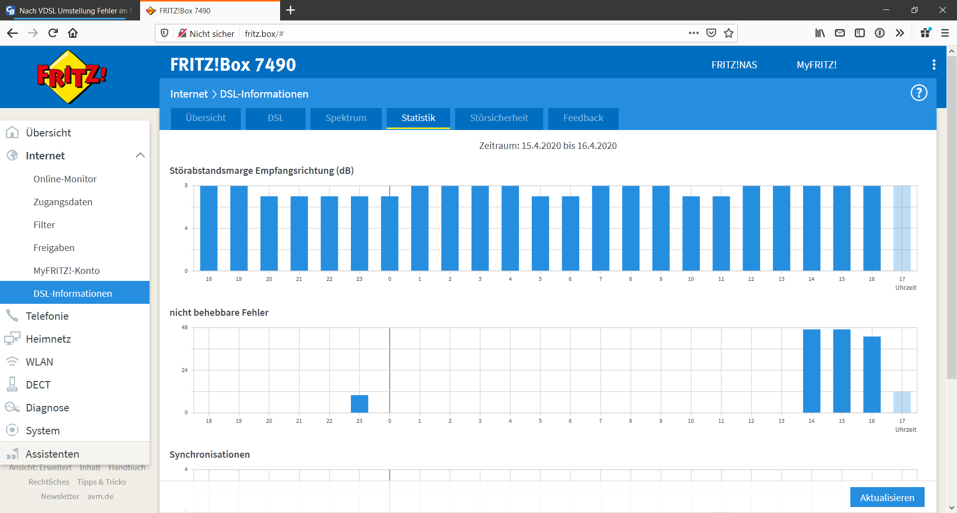

Würde ich pauschal nicht sagen, es kommt darauf an wie die Auslastung zu der Zeit war.
Hier mal als Beispiel mein Anschluss, gestern Abend um 18:00 ist ein größeres Update gelaufen, sowie heute zwischen 14-15 Uhr:

brainDotExe schrieb:
Gegenfrage, hast du bis jetzt denn überhaupt schon ein praktisches Problem festgestellt?
Nicht wirklich (denke ich). Auf dem Sonos war der Radio-Stream heute Nachmittag mal kurz für eine Sekunde unterbrochen und Firefox braucht (gefühlt seit gestern - da war aber auch das 75er Update) etwas länger auf manchen Seiten. Dann hat das Wlan mal gestern Abend gesponnen. Aber das sind alles Dinge, auf die ich vermutlich nicht geachtet hätte, wenn nicht die Internetumstellung gewesen wäre. So gesehen muss die Antwort eigentlich 'nein' lauten.

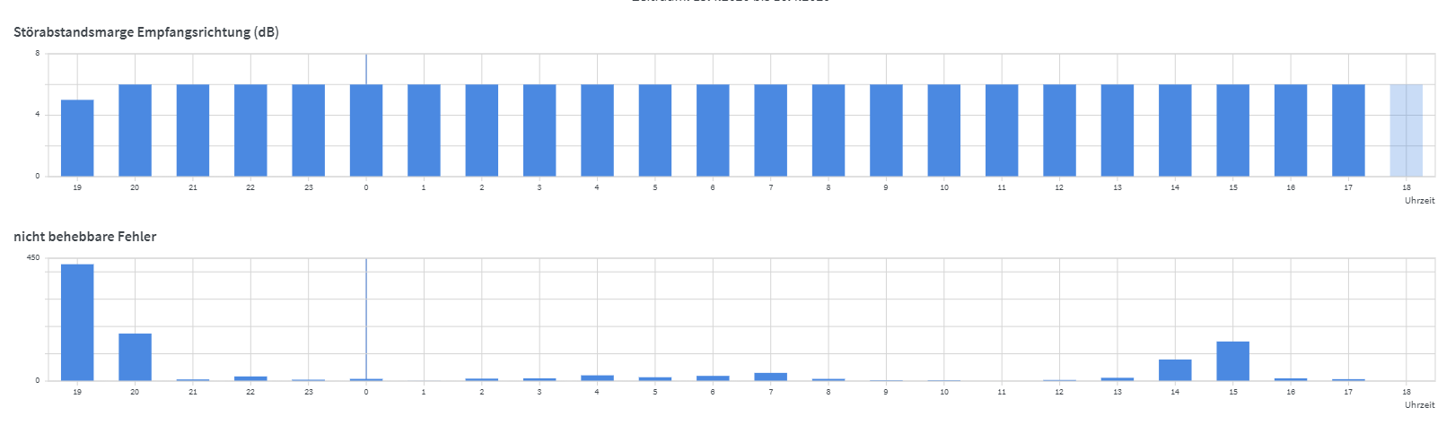

Kurzes Zwischenupdate.
Ich habe nichts verändert an den Einstellungen, sprich nachwievor maximale Performance und die Benutzung ist sehr ähnlich zu gestern - aber dennoch scheint der Trend zu deutlich weniger Fehlern zu gehen.
