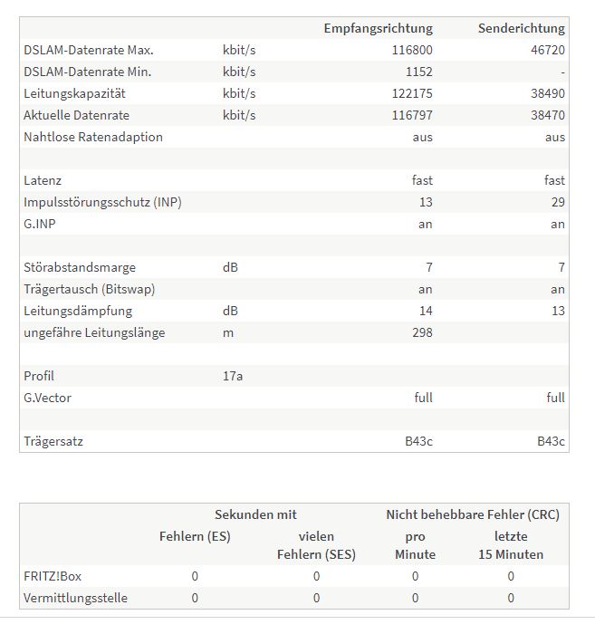

Jetzt stellt sich mir die Frage, ob die Störabstandsmarge schlecht genug ist um den ganzen Router neu zu platzieren.
Ich kann damit Leben statt 292MBit/s nur 280 MBit/s angezeigt zu bekommen, da es eh kein reeler Wert ist den ich wirklich nutzen kann.
Die Fehler an für sich wären nicht das Problem, mit 100MBit/s hatte ich keine Reconnects in 3 Monaten (wahrscheinlich nur Zwangsreconnects), nach der Umstellung alle zwei Tage. Mittlerweile ist Ruhe eingetreten aber dennoch bin ich an einer stabilen Leitung interessiert.
DLAN musste ich wegen 250MBit/s auch entfernen weil es bei Last nur Reconnects gehagelt hat.
Als Faustregel gelten 6dB als Grenze. Alles darunter tendiert dazu instabil zu sein.
Die Telekom hat selbst eine Zeit lang 9dB als Ziel vorgegeben, ist mittlerweile mWn auch wieder bei 6dB.
Natürlich gilt immer, desto mehr desto besser.

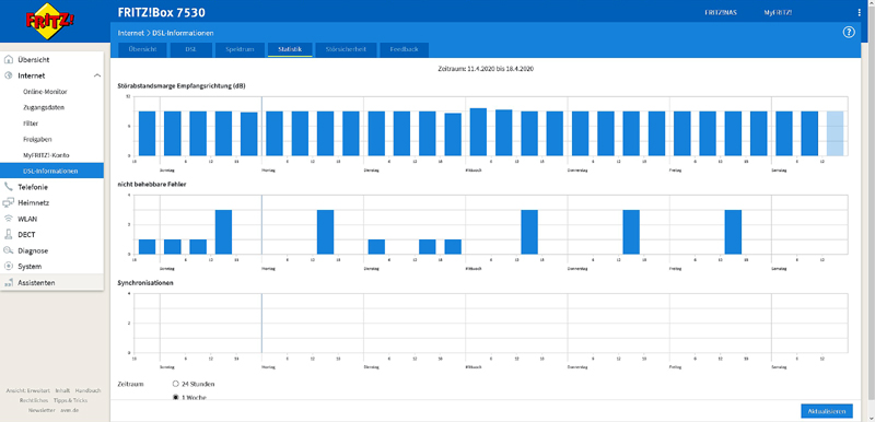

Angeregt durch den Beitrag habe ich mal bei mir nachgeschaut und bin auf einen komischen Zusammenhang gestoßen. Da ich ähnliche Anschlußwerte wie der TE habe hat mich das mal interessiert.
Ich habe jeden Tag um 17 Uhr einen Störungspeak. In der Ereignisanzeige ist zu sehen das ich um diese Zeit das WLAN aktiviert habe. Fritzbox steht in Armlänge neben dem Schreibtisch und ich benutze nur das 5 GHz Netz und aktiviere nur wenn ich es brauche. Sonst ist WLAN immer aus! Gibt es dafür eine techn. Erklärung warum dann immer ein Störpeak entsteht?
Meine Leitung zum Verteiler ist sogar etwas länger.
Einen Peak von 4 Fehlern...
Man muss das in Relation sehen. Da werden tausende bis Millionen von Frames verschickt und 4 sind fehlerhaft, das ist egal.
Wenn du immer zu dieser Zeit das WLAN aktivierst und dann auch mit einigen Geräten nutzt findet ja ein Datentransfer statt, wo Störungen auftreten können.
Ohne Datentransfer gibt es auch keine CRC Fehler.
Siehe oben.
Des weiteren könnte es natürlich auch ein externer Störer sein. Z.b. LED Straßenbeleuchtung bzw. die Schaltnetzteile davon, welche immer zu einer gewissen Zeit eingeschaltet werden.
Reaktionen: adius, Hayda Ministral und Web-Schecki
wieso sollte das WLAN es sein ... was die Leitung stört durch elektromagnetische Wellen.
du machst WLAN an ... ergo geht genau dann die Datenübertragung los ... ergo genau dann passieren auch mehr Fehler weil einfach mehr übertragen wird.
Wenn es nur der Playstore von Google ist oder was anderes ... das scannt mal schnell dann und schwups kommen die Fehler.
Natürlich könnte es auch das WLAN selber sein ... das müsste aber dann dauerhaft weiterstören wenn es an bleibt ..
lass es mal an und schau wie es sich dann verhält.

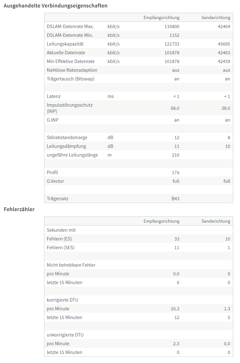

ich reaktiviere mal diesen Thread. Meine VDSL 100 Leitung "fühlt" sich nicht einwandfrei an: Manchmal laden Seiten nicht (fertig) oder Bilder nicht oder stark verzögert. Die Website-Schrift lädt auch mal nicht.
Zack-Speedtest sagt: 91 Mbit/s download, 36 Mbit/s upload, 26 ms.
In der FritzBox sind mir täglich Fehler aufgefallen.
Hier mein FritzBox DSL-Info:
Die Störsicherheit läuft auf max Performance. Ich hatte aber auch mit max Stabilität noch Fehler, wenn auch nicht mehr ganz so viele.
Die FritzBox 7490 wurde vor 2 Wochen gegen eine andere Gebrauchte ausgetauscht, da meine alte 7490 defekt ging (hatte auch diese Fehler).
Die Leitung habe ich bereits mehrfach resettet.
Ein Telekom-Techniker war hier und hat das DSL Kabel der alten FritzBox ausgetauscht (kein Kabel + Adapter mehr sondern ein Kabel mit passendem Stecker). Der Verteilerkasten, der Kasten am Haus wären beide in Ordnung. Die 1. Dose wäre auch ok.
2 Wochen danach ging die alte FritzBox defekt. Ich benutze die "neue" FritzBox auch mit dem neuen DSL Kabel.
Was kann ich noch tun?
Die Fehlerzahl halte ich für unbedenklich, dein Problem hört sich nach dem ersten Drüberlesen eher an nach dem leidigen Thema Telekom und Routing…
2 unkorrigierte Dateneinheiten ... pro Minute ... kann schon sein das es deswegen nicht rund läuft.
Solange alle Fehler korrigiert sind gehts halt ... aber unkorrigiert heist dann ... Bild nicht fertig geladen.
Fritzbox neu synchen lassen wenns nicht besser wird Telekom Support. Vielleicht hier im Telekom Support Bereich ein Thread aufmachen.

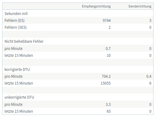

2? Achwo...
Hier mal Werte von einem technisch gleichen Anschluss (VDSL 100 mit Vectoring und Fritz!Box 7490) von heute. Die Nutzer sind zwar keine Poweruser, merken aber auch trotz der hohen Fehlerzahl keine Einschränkungen...
