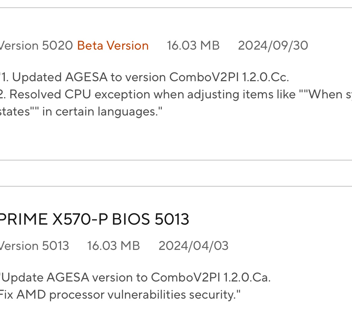

Sicher das es aktuell ist?
Läuft einwandfrei. Das ist die Version, die die Sicherheitslücke schließt. Ist bei nahezu allen noch Beta, auch bei MSI.
Ich weiß nicht, bei der Fehlersuche Beta BIOS empfehlen.
Laut Beschreibung schließt die Beta auch keine Lücken, sondern die vorherige no Beta Version.
War bei MSI genau so
1.2.0.Cc update. - Added security issue of SMM Lock Bypass uCode fix aka “Sinkclose”.
AGESA ComboAm4v2PI 1.2.0.Ca update. - Fixed CVE-2024-36877 security issue.
Asus hat es nicht so mit Transparenz
Er hat kein MSI 😁
Zumal sein Problem bestimmt keinen Security Fix braucht .
Da kann man nicht wirklich helfen und empfiehlt Beta BIOS Updates.
Alter…. Ich weiß, dass er kein MSI hat, dennoch ist es genau so wie ich es geschrieben habe.
Die aktuelle Agesa sollte man installieren.
Ich empfehle es nicht, ich habe eine Möglichkeit aufgetan. Mag sein, dass du da anderer Meinung bist. Ich bin der Meinung es schadet nicht.
Schlimmer wird es nicht.

BIOS ist die letzte von Asus veröffentlichte Version, die ist aber schon Monate drauf.
Bitte informiere dich bezüglich Sinkclose, da gab es ein Update.
Die BIOS Version vom 30.9 ist mir entgangen.
Kann ich aber einfach updaten .
