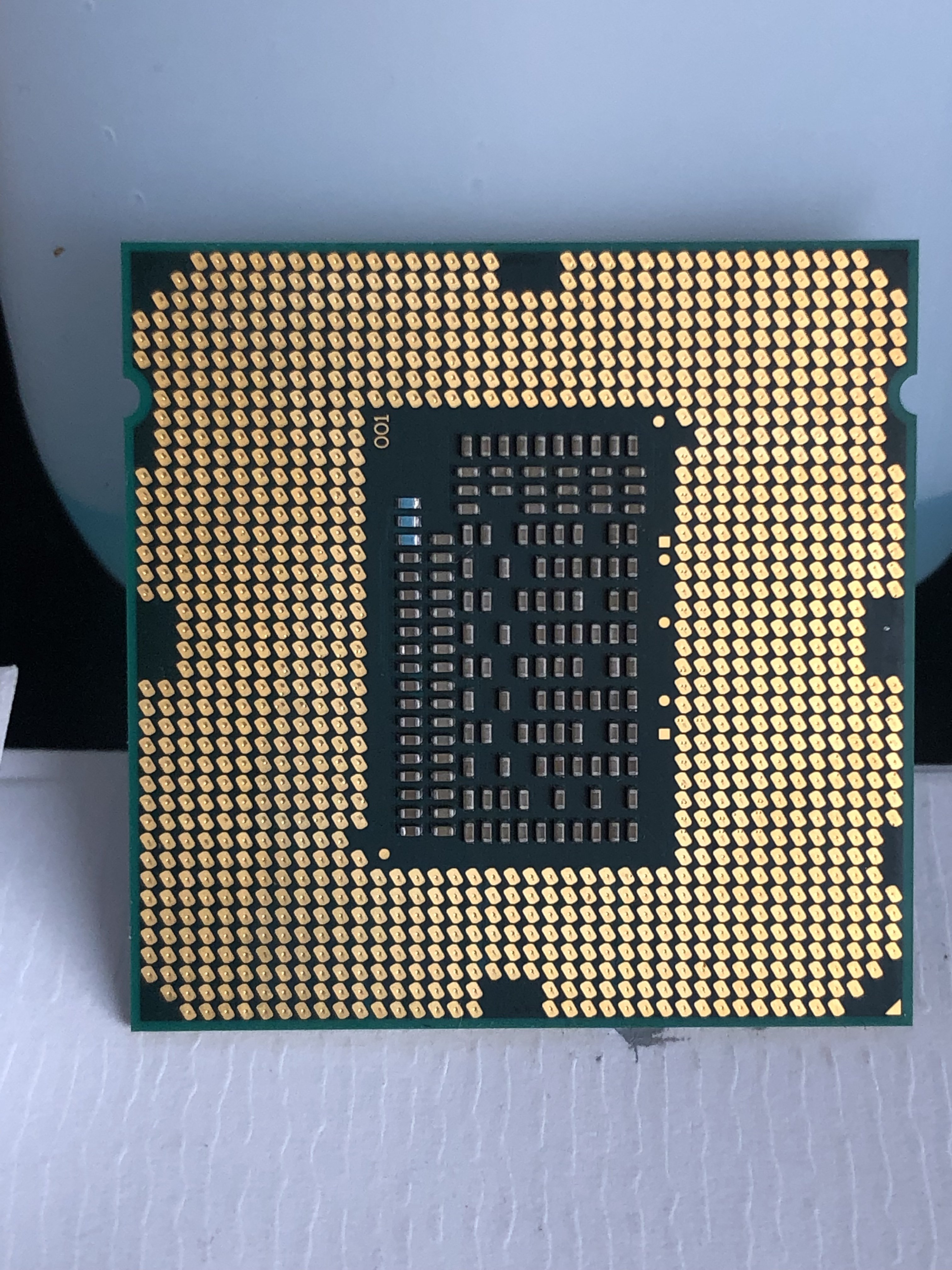

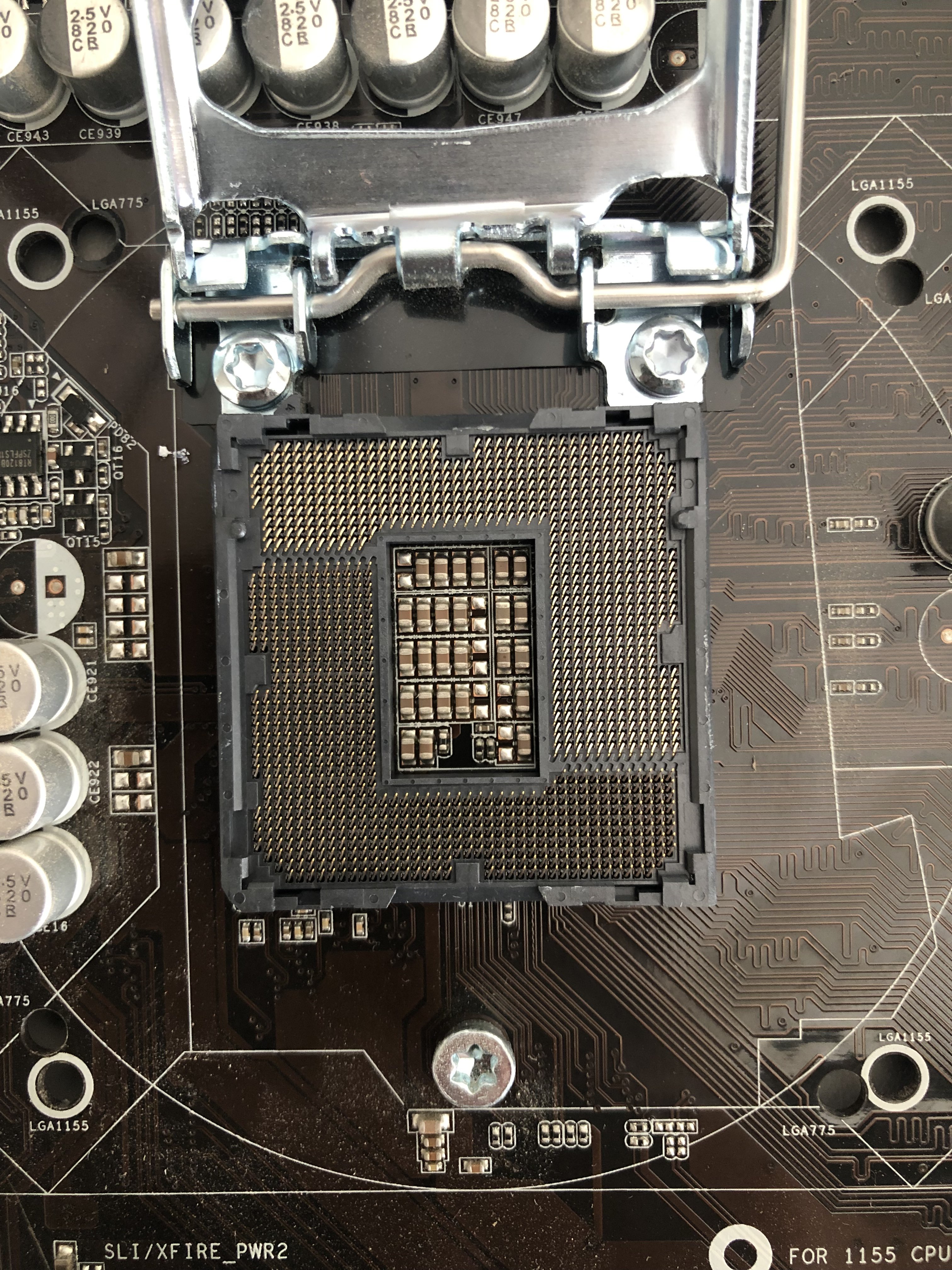

Hallo Friedrich97 schau dir nochmal die pins an von der cpu oder noch besser mach ein Foto und lade es mal hoch auch vom gegenstück auf dem Brett
Alle Pins am Sockel intakt, keine Brandspuren am CPU-Sockel. 100%tig die CPU.
Allerdings sind da paar kleine Beschädingungen an den Leiterbahnen zu sehen.
Kommt drauf wasses ist, Kratzer oder WLP Reste ?
Besonders fällt der größere dunkle Fleck über dem Leistungstransistor (rechteckig)
unten rechts auf !

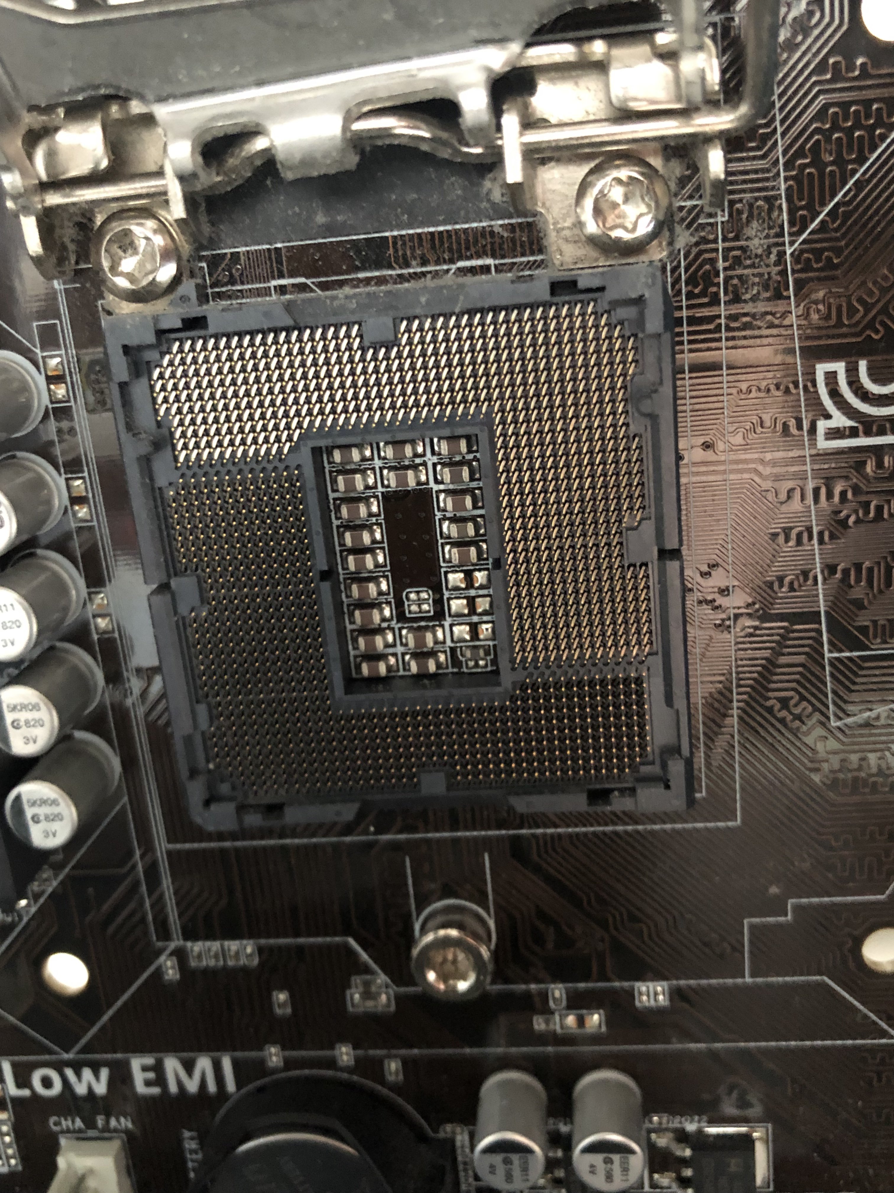

Hier nochmal nen Foto von dem anderen mainboard mit dem auch nichts funktioniert. Das ist nen bisschen sauberer als das andere.
unten rechts auf !
Das täuscht. Kommt auf dem Bild nur so rüber. Sieht bei näherer Betrachtung nicht bedenklich aus.
Hallo Friedrich97 das sieht soweit gut aus,die pin einstiche auf der cpu sind grenzwertig. aber bevor du auf eine neue cpu setzt, baue das teil mal bei einem Kollegen ein, um wirklich sicher zu gehen ob das teil defekt ist.

Würde ich gerne... kenne aber niemanden mehr mit nem 1155 Sockel. In meinem Freundeskreis sind alle mit 1151 oder amd Sockeln unterwegs. War eigentlich der letzte tapfere Krieger mit dem „alten Ding“ bin auch nach wie vor der Meinung Leistungsmäßig würde der mir noch locker 2-3 Jahre ausreichen. Aber naja, finde leider die Rechnung von damals nicht mehr wann es Genua war wo ich den angeschafft hab. Glaube der müsste jetzt dieses Jahr 8 Jahre lang Nahezu jeden Tag im Betrieb gewesen sein. Da kann man auch nicht böse sein wenn er wirklich mal erneuert werden muss
Mir kommt sonst grad alternativ die Idee wo das Thema Pin Einstiche angesprochen wird. Hab ja mittlerweile 3 mainboards rumfliegen. Könnte ja mal versuchen vorsichtig die einzelnen pinne von einem der boards bisschen steiler zu biegen damit die noch stärker in die Kontakte der cpu drücken um so wieder besseren Kontakt herzustellen...
Wenn das klappt wärs schon irgendwie witzig. Und wenn nicht, mein Gott. Dann rüste ich halt auch mal wieder auf.
Hallo Friedrich97 Die Idee finde ich super und deine Einstellung👍👍👍👍perfekt, wer nicht wagt der nicht gewinnt oder so. wenn andre in diesem Forum auch soviel Eigeninitiative hätten wie du ,dann wären viele Probleme von kurzer Dauer. großes Lob von mir
du siehst an den Druckmarken welche Pins fast daneben drücken.
