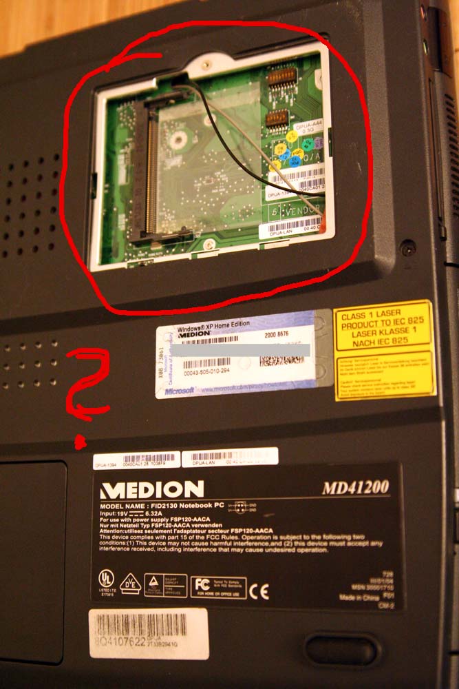

Ein bekannter hat sein Notebook zu mir gebracht weil ein PC-Reparatur-Service sagte das die Reparatur 250€ für Laufwerk und Festplatte kosten sollte. Angeblich defekt. Nun öffne ich die eine klappe am Medion die man ohne weiteres öffnen kann, und ich sehe das was das Foto unten zeigt. Für mich sieht das aus wie eine RAM-Halterung aber ohne RAM. Oder irre ich mich da? Das Notebook ging wegen "Abstürzen" zum Service. Und lief eigentlich noch, zuminsdest mehr oder weniger. Seit das Notebook wieder zurück ist kommt direkt nach dem Starten die Fehlermeldung "operation system not found".
Kann mir einer helfen?
Danke.

Das was da fehlt ist die wlan karte.
Hier mal nen link...ist zwar nicht das MD41200, aber da findeste ne Seite im treath wo bebildert beschrieben ist wie du es öffnest. Das case ist das Gleiche.
Kannst die Festplatte einfach tauschen.
Das was da fehlt ist der zusätzlich Ramspeicher, den kann man nachrüsten, hat mit dem fehlenden Wlan nix am Hut.
Festplatte kann man eine Neue einbauen. "operation system not found" bedeutet das die Platte kein System mehr drauf hat was gebootet werden kann, logisch bei Reparatur, da werden ja alle Daten gelöscht, deshalb sollte man ja immer eine Sicherung davon machen, bevor man es zum Service bringt.

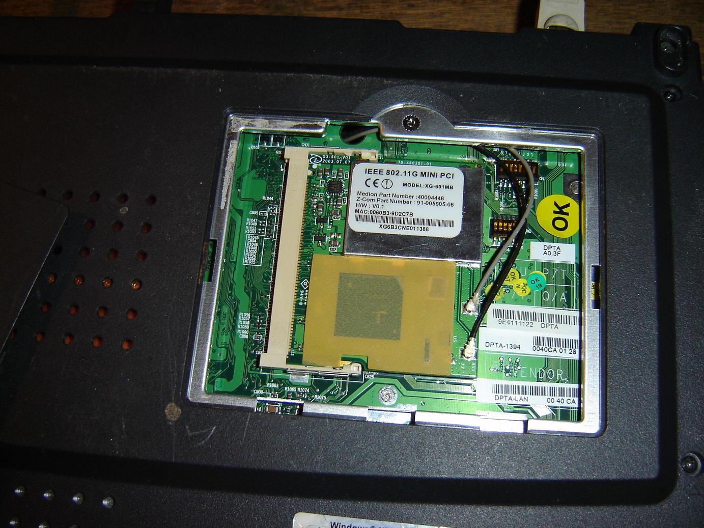

Sorry werkam...aber bei meinem steckt da ne wlan-Karte drin.

hehe, ich will sehen, wie da jemand nen ramriegel reinstopft :D lustig wärs!
Das mit dem Speicherriegel ist Quatsch!
Es handelt sich nicht um einen Ram-Steckplatz, sondern eindeutig um einen Minipcislot für ein Wlanmodul.
Siehe hier
Bitte nicht versuchen einen Ramspeicher einzusetzen. :)

Gut dann fehlt also doch nichts. Sah nur ein wenig komisch aus:freak:

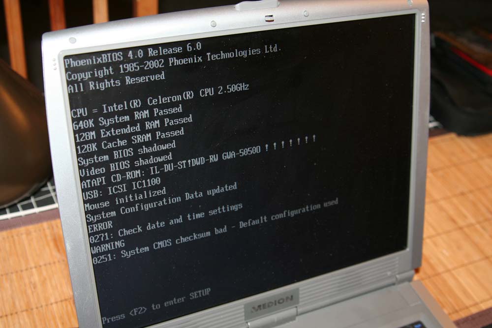

So, also in das Bios komme ich noch. Nur Bootet er von nichts auch kein Ubuntu oder knoppix, bis zu der Stelle wo er normalerweise bootet (nach den Tabellen) kommt er erst gar nicht. Es kommt gleich "operation system not found".
Jetzt habe ich mal eine andere Fehlermeldung bekommen. siehe Bild.
Ich habe gerade im Bios gesehen das er das Datum was ich vorhin geändert hatte wieder auf 2003 oder so stand. Der merkt sich wohl auch keine Einstellungen?! Ich habe gerade noch mal beim Bekannten angerufen und der meinte das wohl die Biosbaterie gewechselt worden sei.

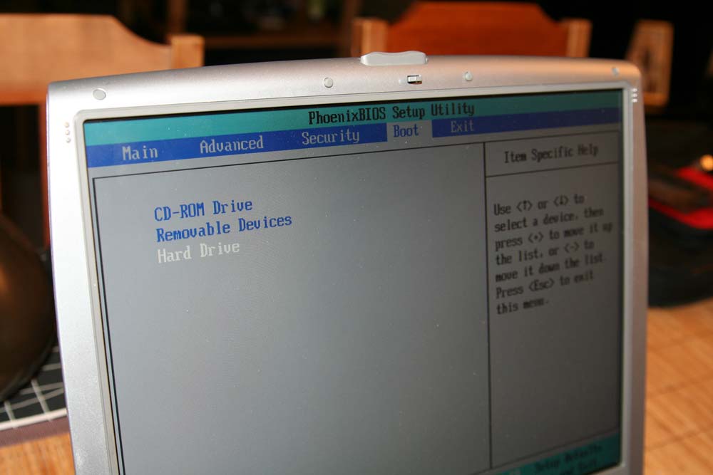

EDIT: Das zweite Bild zeigt das Bios mit der Bootauswahl. Sollten da nicht der Name des Laufwerks und der Name der Festplatte erscheinen?

Wenn da das gleiche Laufwerk drin ist wie in meinem, dann liegt es vielleicht daran das er nicht von cd startet.(siehe link im ersten post)
Schließ mal nen externes Laufwerk an.
edit: Ja die die Platte (Das Laufwerk nicht) müsste er in einem Untermenü zu dem Bild anzeigen(+). Tut er bei dir aber nicht.
Was steht unter main? primary master?
Dann sollte der Fall ja klar sein.
Du hast entweder keine hdd angeschlossen, oder sie wird aufgrund eines Defektes nicht erkannt. Wie schon im ersten Post geschrieben: Schau dir wenn du eine andere hdd einbauen willst die Anleitung zum Öffnen des lappies an. Kannst z.B. bei ebay günstig käuflich erwerben,
