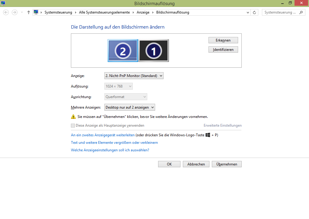

Rechte Maustaste auf den Laptopbildschirm und in die Eigenschaften der Bildschirmauflösung klicken, wenn nur 1 Monitor erkannt wird, evtl mal mit der FN Taste und der Zusatztaste für den 2.ten Monitor (F3/F4 oder so, sollte ja draufstehen) testen.
Ein Bild davon machen, ich sehe ja nicht was da steht und ausgewählt werden kann. Hast Du es mit den F/FN Tasten probiert?

Das mit der FN Taste habe ich versucht, zeigte sich aber keine Reaktion. Bild habe ich mit angefügt.
Wenn es bei mir umgekehrt laufen sollte, was würde das für mich bedeuten, also was müsste ich dann anders machen?

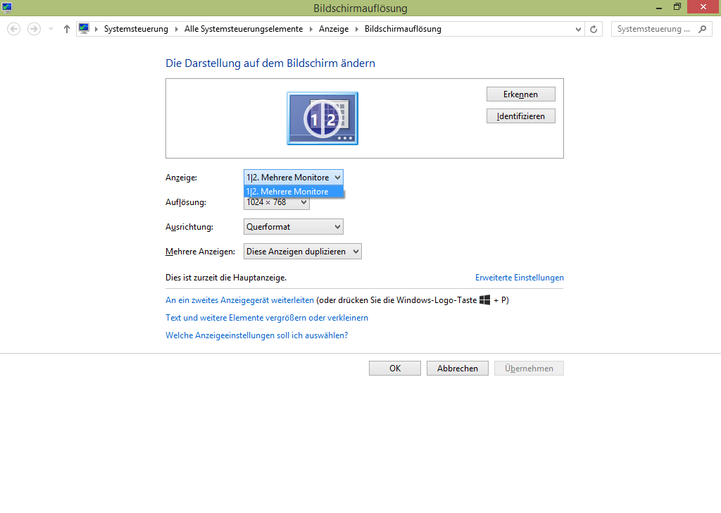

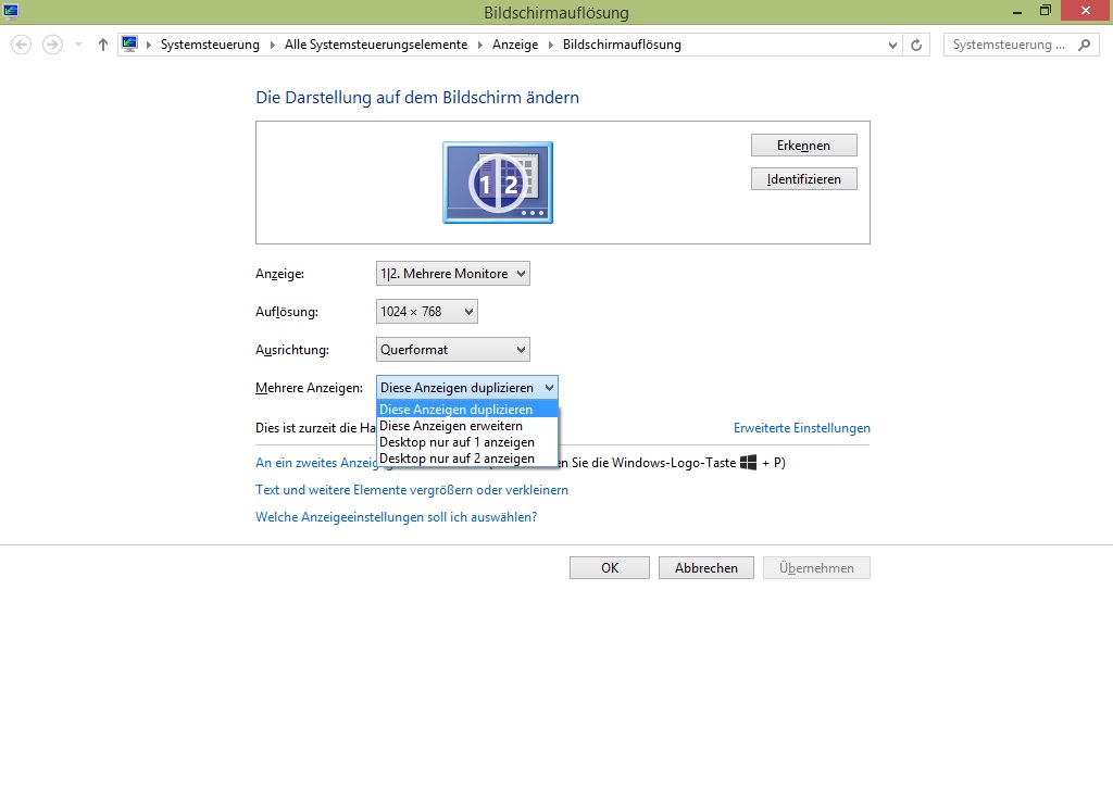

Drücke mal dort wo duplizieren steht drauf und wähle aus welcher Monitor benutzt wird.
Habe sämtliche Einstellungen dort durchgetestet, aber hab immer noch kein Erfolg gehabt. Stelle den Fernseher dann auf AV, das mach ich doch richtig, oder? :)

vielen dank für die antworten. heute morgen beim aufwachen kam mir der einfall, dass nur der kleine schalter auf dem scart adapter umgeschaltet werden musste. und es funktioniert jetzt. =)
