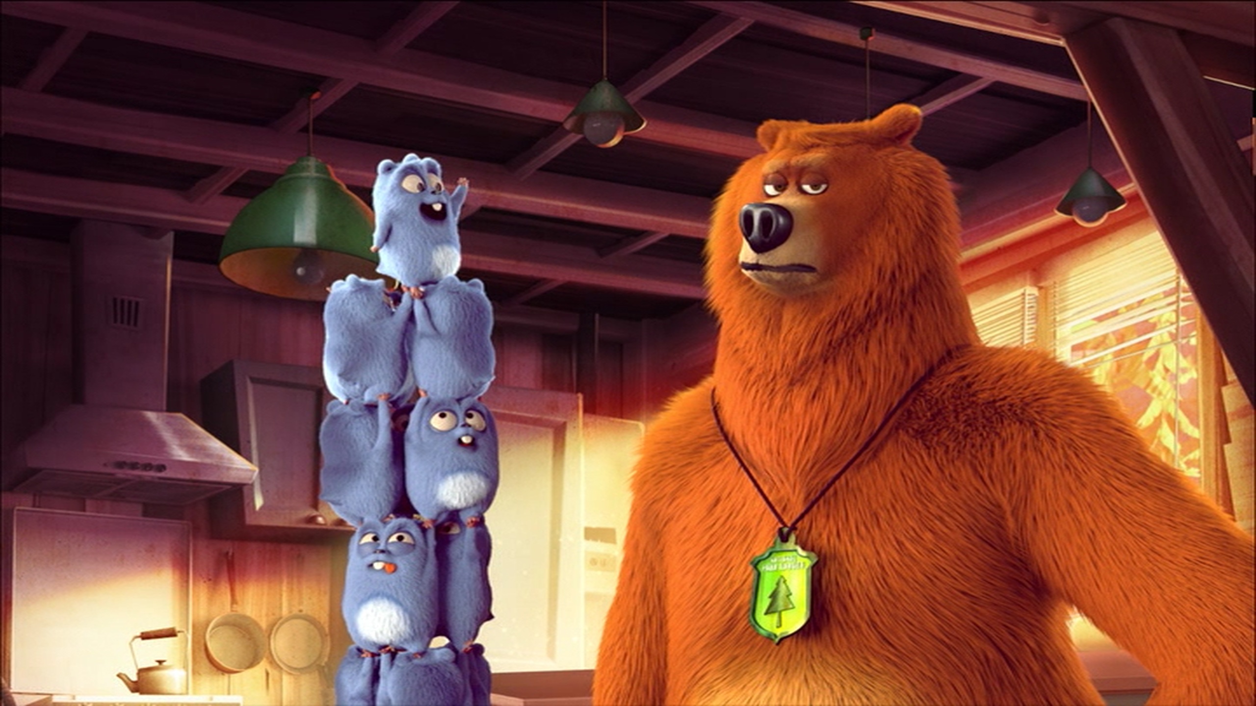

Ich zeig Dir mal was:
Das ist eine originale Auflösung von 720 x 576 Pixeln, hochgerechnet auf 2560x1440 Pixel.
Auf einem WQHD-Monitor sieht das knackscharf aus und auch auf einem 4k-TV kann man es ohne wirkliche
Qualitätseinbußen anschauen.
Ich hab es 5-fach komprimiert, sonst hätte es die Größe nicht eingehalten und da kommt auch noch etwas Unschärfe vom JPG-Format dazu.

Wenn man ein Bild zu stark herunterrechnet, wird es unscharf:
Lara Full HD .............................................................. Lara 640x360 .

Es kommt darauf an, wie das Bild behandelt wurde.
Ein guter Skalierer läßt wenig Bildfehler im Ergebnis übrig und hat trotzdem eine gute Kantenschärfe und Rauschfreiheit.
Reaktionen: Whetstone
Ui du hast da echt ne geile Serie wo du also auch magst.Ich mag Grizzy und die Lemminge ebenso wie du auch.
Aber das zeigt nur das auch mein Bruder ein Bildschirm hat wo der Upscaler mist ist.
