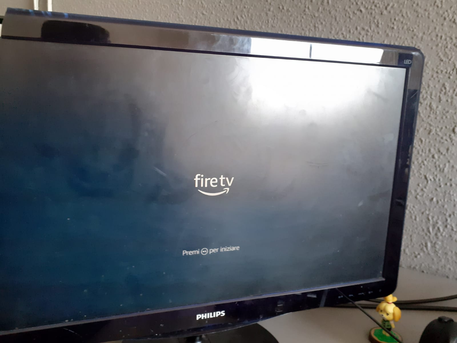

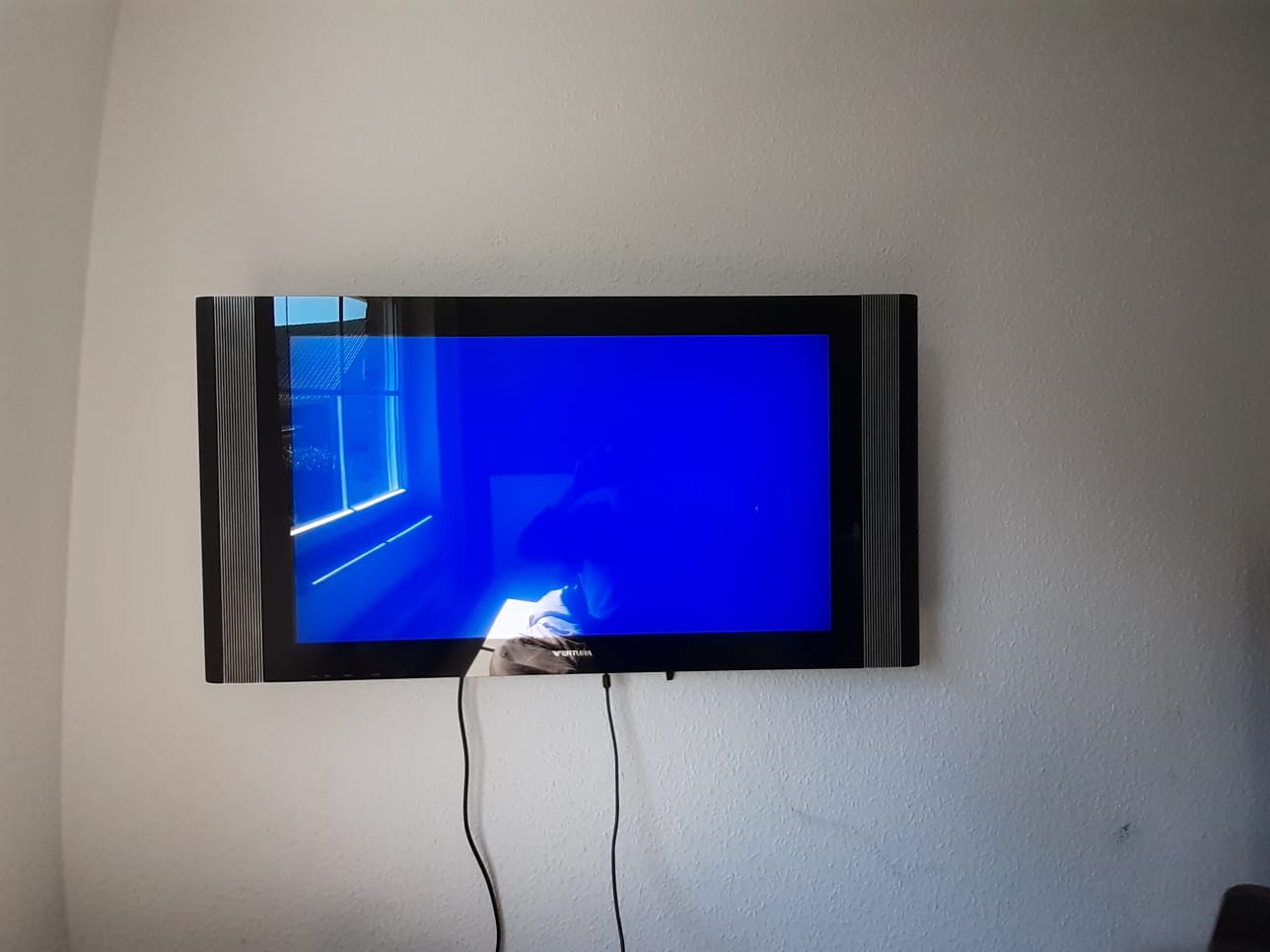

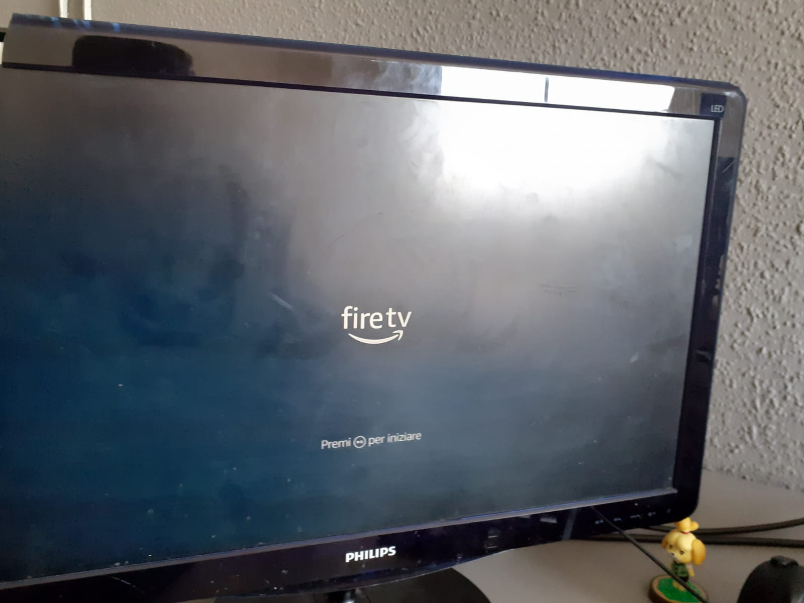

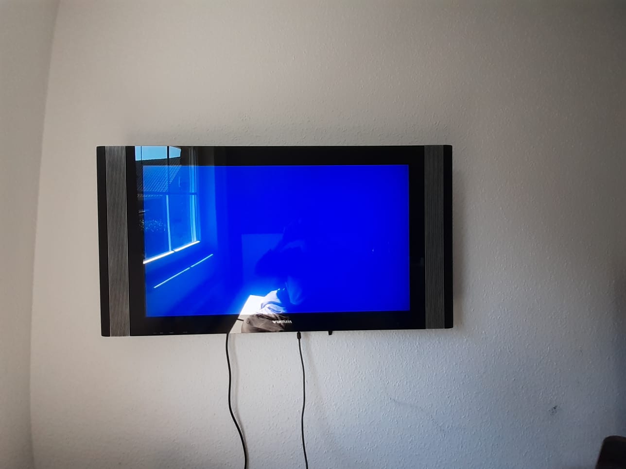

Wen ich an meinen Fernseher meinen Laptop über VGA anschließe funktioniert es einwandfrei. Jedoch, wenn ich am gleichen VGA Port einen Amazon FireTvStick oder eine Nintendo Switch einstecke erhalte ich kein Signal. Der FireTvStick funktioniert aber bei meinem Computerbildschirm. Zudem ist zu sagen, dass der FireTvStick mit einem HDMI to VGA Adapter versehen ist da bei meinem Fernseher der HDMI Port kaputt ist.
[IMG]https://pics.computerbase.de/forum/attachments/778/778800-0e34b931534d84567376eebc01b18777.jpg[/IMG] [IMG]https://pics.computerbase.de/forum/attachments/778/778798-aac665812f71396650b50f45fffa6de2.jpg[/IMG]

Ist die Auflösung des FireTV evtl. auf FHD gestellt und der TV kann das nicht ausgeben?

Bei meinem anderen Bildschirm funktoniert es ja
Wenn es bei einem anderen Monitor oder Fernseher auch mit dem HDMI zu VGA Adapter funktioniert liegt nahe dass der olle Fernseher mit der Auflösung über VGA nix anfangen kann.
Das müste dan ja auch heißen das der fernsehr nicht die auflösung der Switch streamen kan
Schließ doch den Stick mal an den Monitor an und stell die Auflösung runter.
Danach wieder an den TV und testen.

Danke an alle die mir weiter geholfen haben. Letzendlich habe ich die Auflösung runter justiert.
