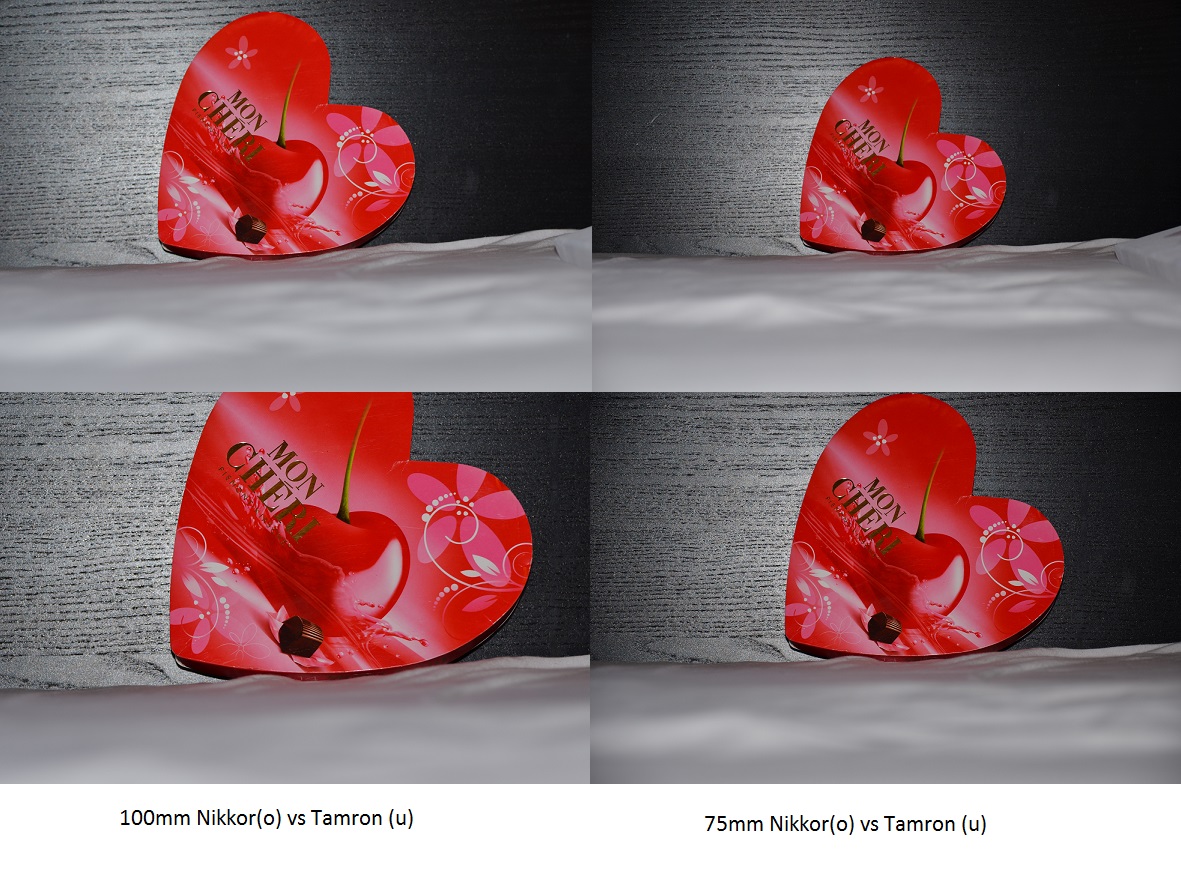

Nach Möglichkeit die Kamera an einen fixen Punkt stellen und nur objektiv wechseln. Stativ währe Super. Mach am besten auch noch zwei weitere bei 70mm und möglichst gleiche Blende! F5,6 oder höher!
Hier wie gewünscht der Vergleich

Ok, der Unterschied ist schon ziemlich krass. Das ist ehrlich das erste mal das ich das höre. Normal sollten die angegebenen Zahlen (bis aus ein, zwei mm) gleich sein!
Zu Mega, ich glaub nicht das es für DX angegeben ist weil, wie ich vorhin gelernthabe, ist das Tamron ja FX tauglich! Das währe aber auch die einzige logische Erklährung!
Aber wenn man es sich anschaut würde ich wirklich glauben, dass das Tamron 112,5 und 150mm abblidet.

Die Brennweite an sich ist ja eine fest definierte physikalische Größe. Daran ändert das, was man dahinter stellt, überhaupt nichts. bei unterschiedlich großen Sensoren ändert sich nur der Blickwinkel entsprechend. Was noch wichtig ist, die Brennweiten sind im Normalfall für unendlich entfernte Gegenstände definiert. Vor allem bei innenfokussierten Objektiven, wie z.B. dem 18-105, kann die Brennweite im Nahbereich deutlich kürzer sein als die Nominalbrennweite. Der Effekt kann durchaus sehr ausgeprägt sein, mit einer Verkürzung um 30%! Dies erklärt die unterschiedlichen Bildausschnitte der beiden Objektive. Du kannst den Test ja mal an einem weit entfernten Objekt wiederholen. Da sollte sich nichts unterscheiden!
Ja, genau so isses. Den Effekt kann man ganz einfach sehen: Stelle die Kamera auf ein Stativ (am besten im Liveview bei geschlossener Blende). Drehe dann am Fokusring von nah zu unendlich. Dabei ändert sich der "Zoom" deutlich, obwohl man nichts am Zoomring ändert. Ich habe das gerade bei meinem 18-105er in der 105mm-Einstellung getestet. Die Brennweitenverkürzung ist da definitiv im Bereich 25%.
