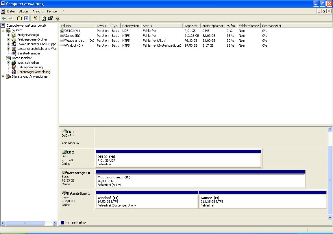

ich muss/will demnächst mal meine windows partition mal wieder formatieren.
Platten/partitionen
samsung 250GB ( 1. Partition [C]=Windows 2. Partition [E]=Spiele)
Maxtor 80GB ( 1. Partition [D]=Musik)
Also, jedesmal wenn ich von der xp starte, dann die c partition lösche macht er automatisch meine Spiele Partition als C:!Wieso bleibt das nicht E:? weil ich nicht will,dass mein Windows sozusagen auf 2 Platten verteilt wird (C: systempartition E: startpatition)
bisher hatte ich das immer so gemacht, dass ich die windows partiton extern formatiert hab (anderer pc oder von ner dritten platte windows gestartet und denn formatiert)
jedoch hab ich keine dritte platte mehr zurverfügung und jedesmal zum kumpel rennen,is ungünstig:p
Das muss doch auch einfacher gehen,oder?
mach ich irgendwas falsch?:)

Erst wenn der Laufwerksbuchstabe einmal manuell zugewiesen wurde bleibt er auch erhalten. Löscht man das System, in dem die Information (Registry) vermerkt wurde, werden die Laufwerke bei einer Installation wieder so einsortiert, wie sie im Installationsmenü wieder angezeigt werden, wer mit vielen Laufwerken und evtl. auch noch mit weiteren Mass-Storage-Controllern hantiert kann ein Lied davon singen. Die Reihenfolge der Controller kann im BIOS (PCI-Device-List) schon mal eine andere Reihenfolge haben wie unter Windows.
Am einfachsten ist es, wenn man die Installation nur mit einem laufwerk beginnt, dazu sollte dann aber schon eine primäre Partition für C:\ vorhanden sein.

Ist die alte C-Partition denn noch vorhanden oder gänzlich gelöscht?
Mit einer vorhandenen primären Partition vor der erweiterten (mit der logischen E, sollte eigentlich zu D werden) dürfte es eigentlich keine Probleme geben.
Zur Not sollte eine per Acronis-Tool zu hidden gesetzte Partition E weiter helfen.

Naja, er will es ja zum Installationzeitpunkt festlegen und da seh ich keine Möglichkeit. Und ja, die zweite Disk ist aktiv gesetzt, daher ja mein Rat sie erst einmal abzuhängen.
Ich habe mir gerade noch einmal das PIC vom Diskmanagement angesehen und demnach könnte der Umstand, dass alle Partitionen als primär angelegt sind, eine mögliche Fehlerquelle sein.
Da wird wohl wirklich nur ein temporäres hidden setzen der Partitionen ein Ausweg sein.
Das haste schon bei der Installation vermurkst.Bootpartition ist die erste primäre auf der ersten Festplatte (da liegen die Bootdateien und der Bootsektor), Systempartition (die, auf der der Windows-Ordner liegt), ist die erste primäre auf der zweiten Platte. Aus der Nummer kommst du ohne Neuinstallation auch nicht mehr raus.Wenn du nicht neu installieren willst, dann lass es wie es ist und nimm keine Neuzuordnungen bei den Laufwerksbuchstaben vor; das führt nur zur Vewirrung des Systems bei Programminstallationen.
