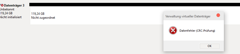

Festplattenpartition erstellen und formatieren über Windows.
Da wird sie angezeigt aber nur unten nicht oben in der liste siehe Foto. Klicke ich auf initialisieren
Kommt Datenfehler (CRC Prüfung)

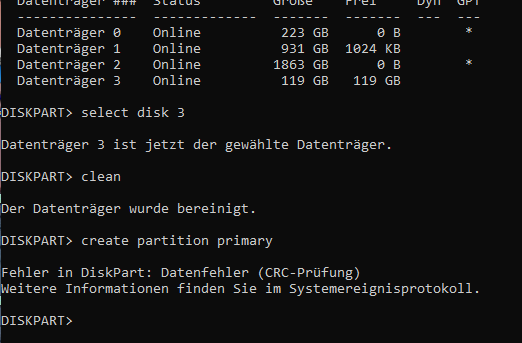

In DiskPart wird sie auch angezeigt ich kann sie auswählen. wenn ich clean eingeben kommt
Datenträger wurde bereinigt. Dann gebe ich ein create partition primary kommt Datenfehler
CRC Prüfung.

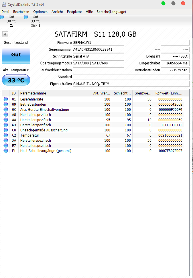

Das Bild Habe ich gemacht. Viel steht da leider nicht.

SATAFRIM S11 deutet schon mal auf eine China Billig SSD mit einem Phiseon S11 Billigcontroller. Aber da wie Werte auslesbar sind, könnte es einfach daran liegen das dies eine Noname billig SSD ist und womöglich der Controller sie schon Read-Onlay geschaltet hat (wäre zu erwarten wenn die NAND kurz vor dem Ende sind, was bei Schrott NAND in solche Gurken schon bei Ankunft der Fall sein kann) oder eben an einem gesetzten Userpasswort. Wo kommt die SSD eigentlich her und ist sie neu oder gebraucht?
Die ssd wurde bei OTTO bestellt ist jetzt ca 3 Monate Alt also fast neu. Die platte war die ganze zeit über USB angeschlossen.
Und Vorhin als ich sie absteckte und wieder an kam nix mehr. Das Satafrim S11 habe ich auch noch nie gesehen bei der das steht erst da als sie nicht mehr ging
Und hatte das USB Gehäuse eine Verschlüsselung? Aber wenn sie sich vorher anderes identifiziert hat, dann würde sie hin sein, Billig-Schrott halt, vom dem man besser die Finger lässt, wenn man sich Ärger sparen will. Ich kaufe und empfehle generell nur SSDs von NAND Herstellern oder deren Tochterfirmen, am Besten nur solche mit einem DRAM Cache, da im Alltag DRAM less SSDs nicht zu viel zu erwarten ist. Die Optane sind mit ihrem schnelle 3D XPoint als Medium eine Ausnahme und auch ohne DRAM Cache schnell.

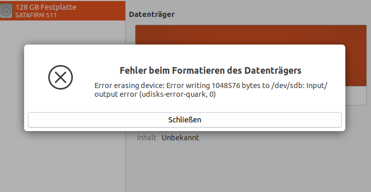

hatte sie jetzt mal in Ubuntu drin da kommt siehe Bild
