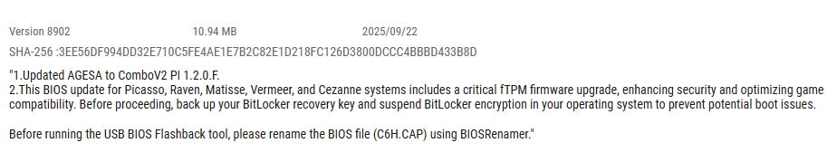

Wie @DoedelFIX schon geschrieben hat, der 1700(x) wird nicht mehr unterstützt.
Ich würde vorschlagen du kaufst dir einen 5700x als Upgrade,
vorrausgesetzt du flashst das letzte aktuelle BIOS.
Damit hast du dann keine Probleme mehr und auch einen extremen Leistungszuwachs.

BIOS habe ich nicht aktualisiert. Da der Fehler mit dem Löschen des Ordners behoben war, hätte es auch nichts gebracht.
BIOS-Update würde auch wieder mit viel Aufwand einhergehen bezüglich Wiederherstellung der Einstellung von Übertaktung und hätte vielleicht neue Probleme geschaffen.
Daher wollte ich das erstmal nicht machen.
