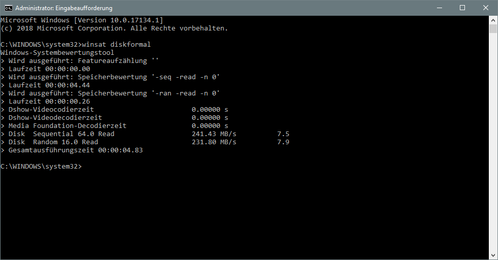

Und auch gleich kontrollieren, ob die SSD von Windows auch als SSD erkannt wird. Denn beim klonen passiert es gerne mal, dass Windows die SSD hinterher nicht erkennt. Dann in einer Eingabeaufforderung mit Adminrechten den Befehl: winsat diskformal ausführen, damit Windows den Systemdatenträger bewertet. Denn vor der Bewertung ermittelt Windows den genauen Typ des Datenträgers und aktualisiert seine Hardwareinformationen damit.

Ich habe das mit der Eingabeaufforderung gemacht und das Resultat sieht folgendermaßen aus:
Ich kann aber keine Aussage zu dem Ergebnis machen.

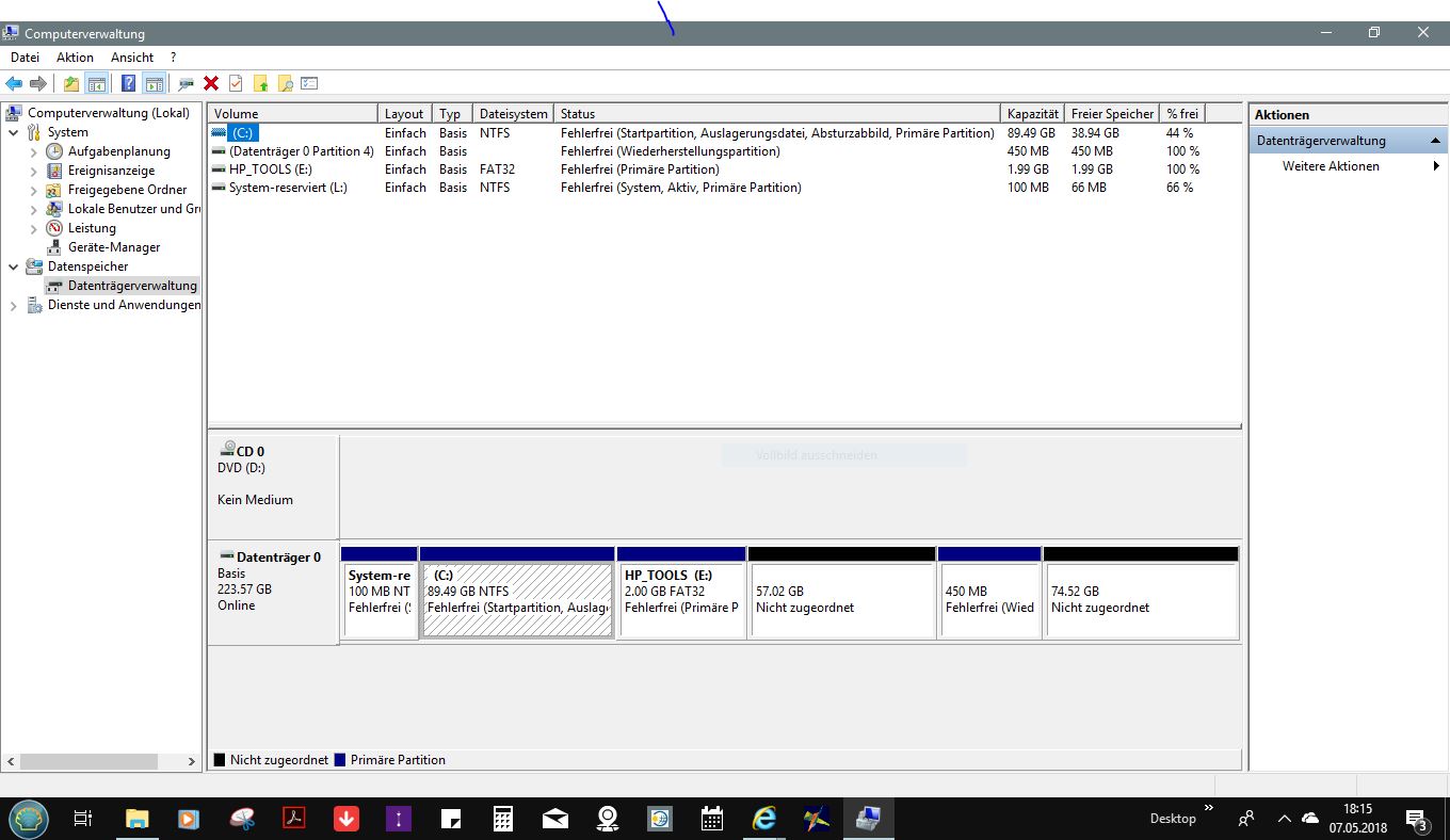

Hättest Du mal ein Bild auch von der Datenträgerverwaltung gemacht, dann kann man sehen wieviele Partitionen bestehen und wo der Speicher bleibt.
Mach ich, habe ich gerade gelernt.
Ich habe Rechtsklick auf die nicht zugeordneten Partitionen gemacht, 'formatieren' ist nicht mit dabei ...
Du müsstest zuerst eine Partition erstellen, würde ich aber so nicht machen. Wenn Du die andere Platte noch zur Verfügung hast, mach es nochmal auf die SSD indem Du den gesamten Speicher nutzt, also nicht automatisch sondern manuell klonst.

Kannst es ja mal mit dem Tool was ich oben verlinkt habe versuchen, habe ganz gute Erfahrungen damit gemacht. Wenn Du die HP Partition LW E mit 2 GB nicht benötigst, kannst Du sie auch löschen und den freien Platz dann zusammen mit der danebenliegenden Part dem Laufwerk C zufügen. Aber wenn Du so gar keine Ahnung hast was Du machen musst, solltest Du Dir besser helfen lassen, sonst geht nachher gar nichts mehr. Einfacher wäre es bestimmt komplett Clean neu zu installieren, dann sind aber auch alle Daten weg, die solltest Du dann evtl auf der alten Platte sichern?

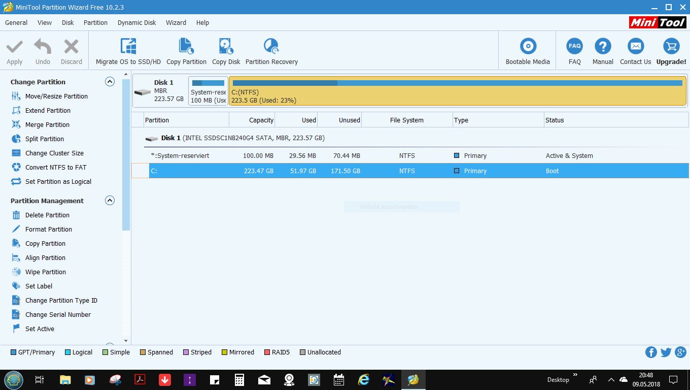

das Mini - Tool funktioniert wunderbar, habe einfach den ganzen freien Speicherplatz der 89 GB - Partition zugeordnet, das wars.
Vielen Dank, ich hatte da noch eine Frage, die mir im Moment leider nicht einfallen will . Also bis später. Das Partition Wizard Free - Mini Tool ist übrigens Spitze!

So sieht es jetzt aus. Alles bestens.

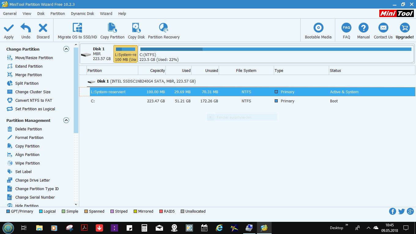

Den Laufwerksbuchstaben solltest Du entfernen von L
Von dem Laufwerk C wird aber nicht gebootet, jedenfalls fehlen dort einige Eigenschaften dafür, siehe Bild in Post 8
Hallo, sorry, warum den Laufwerksbuchstaben entfernen?
( Ich habe versucht, L ganz zu entfernen. Es wurde aber angezeigt, dass dann möglicherweise das System nicht booten würde.) Kann man die /den Inhalt von L vielleicht in C integrieren?
Meine Englischkenntnisse sind leider nicht gut genug, um mir die Antwort selbst zu erarbeiten.
Geht nicht, das Laufwerk sollte nur keinen Buchstaben haben.
Ist wohl doch korrekt wie es ausschaut, am PC kann ich die Bilder besser sehen als am Handy. Der Buchstabe L sollte entfernt werden, sonst bekommst Du irgendwann Probleme mit der Platte weil immer darauf Zugriff stattfindet.

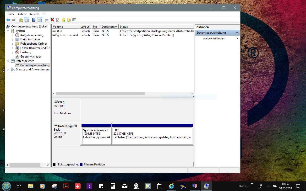

Sieht das so brauchbar aus?

Bilder der Datenträgerverwaltung wären besser zu deuten. Aber so gesehen ist für mich alles OK.

Bitte schön.
