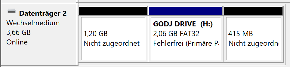

Nun haben diese Teile eine von extern tauschbaren SD-Slot für die MP3 oder WAVs
Für das System selbst gibt es auf der Platine einen Micro SD Slot mit nur einer 4 GB Card, für die man das Gerät aufschrauben muss um ran zu kommen.
Darauf gibt es 1 Partition die via USB erreichbar ist und auch soll.
Leider ist die Karte von einem Gerät hin.
Ich wollte sie von dem anderen Gerät klonen...
Habe versch. auch größere SDs probiert. Mit keiner hat das Gerät dann gestartet. Gleiches VErhalten als wäre keine System SD Card eingelegt.
Selbst mit einer 4GB SD Card geklont läuft das Gerät nicht.
Mit der orig. SD laufen jeweils beide Geräte.
Also muss irgendwas beim Clonen nicht richtig gelaufen zu sein.
Augenscheinlich sehen die Karten gleich aus.
Die Datenträgerverwaltung ist für einen Vergleich ungeeignet.
Was auch den korrekten Start verhindern kann: Manche Hersteller schreiben spezielle Bezeichnungen in die Firmware der SD-Karte. Es könnte zum Beispiel sein, dass sich die interne SD-Karte mit "MonsterGODJ" meldet. Beim booten prüft das Gerät auf diese Bezeichung. Ist dort dann wegen der geclonten Karte "SanDisk Ultra" (wieder nur ein Beispiel) hinterlegt, startet das Gerät nicht.
