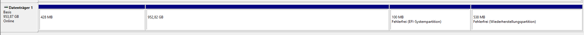

Hallo liebe Community,
ich habe mir eine neue SSD Festplatte zugelegt und mithilfe des Tools "Macrium Reflect" die Dateien meiner aktuellen HDD Festplatte auf die neue SSD geklont. Mir ist dann über die Datenträgerverwaltung aufgefallen, dass die systemreservierte Partition deutlich mehr Speicherplatz verbraucht (s. Screenshot).
Kann mir einer sagen, ob das so "korrekt" ist oder ob das nicht so sein sollte? Die anderen beiden Partitionen wurden 1:1 geklont.

Also 0 ist alt und 2 ist neu?
500MB sind eigentlich normal für W10/11.
Wie das genau jetzt beim Klonen zustandekommt, kann ich dir nicht sagen.
Macrium wird das irgendwie "intelligent" machen beim klonen.
Ich kann mir vorstellen, dass das mit der Gesamtgröße der SSD mitskaliert.
Das ist ja auch nicht der belegte Speicher sondern der verfügbare Speicher.
Sogar genau im Dreisatz.:)
Vielen Dank für die Rückmeldung. Das ist richtig (0 = alt, 2 = neu). Die Vermutung mit der Skalierung hatte ich ebenfalls, wollte aber nochmal auf Nummer sicher gehen und zweite Meinung einholen :) Danke nochmals.
Ist wahrscheinlich einfach ein guter Entwickler dran, der die "Falle" nach dem MS Patchdebakel mit der Recovery Partition da irgendwann neulich, abfängt. Ich lass die immer weg, frickeln dauert länger als neu installieren bzw. drüber clonen.
Du hättest die SSD vorher als GPT (UEFI) konfigurieren können und dann den Klon von C:!
So hast du ebenfalls eine nicht funktionierende Recoverypartition und bist immer noch mit dem MBR Krempel unterwegs.

Das macht gar nichts, dass System-reserviert von seiner Zwergengröße befreit wurde. Kommt dadurch jetzt als EFI-Systempartition in Frage.
Tatsächlich könnte sogar die Wiederherstellungspartition 500 MB mehr vertragen.

Vielen Dank für die Info. Ich habe die Platte entsprechend konvertiert und GPT UEFI ready gemacht 😄
Stop
Du hast jetzt am Anfang eine MSR Partition. Die sollte man löschen, denn sie kann bei Recovery-Prozeduren erheblich stören.
Kannst du einen Screenshot der DTV posten. Dann kann ich dir ein Skript mit dem Layout erstellen.

@Volume Z Eben genau MBR2GPT 🙌
Baltimore schrieb:
Stop
Ansicht nach MBR2GPT:
