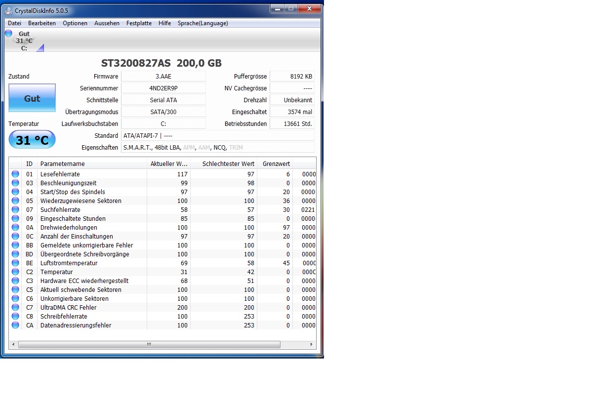

Ich würde mal das Programm Cristal disk Info herunter laden. Dann die Festplatte nach Fehlern scannen.
Defragmentieren ist natürlich auch eine Möglichkeit aber mit Cristal disk Info lässt sich ein Fehler oder Defekt ausschließen.

Diese Zustandberichte brauchst du in deinem Fall nicht wirklich. Die können dir nur Smartwerte ausgeben und sagen, ob die okay sind. Was den Verschleiß und die Mechanik angeht können dir diese Programme keine Auskunft geben. Da bei dir wohl Geräusche auftreten, wird das Problem bei der Mechanik liegen würde ich sagen.
Nach 13000 Stunden darf eine Festplatte ruhig Verschleißerscheinungen zeigen. Im Durchschnitt geht das Leben einer Festplatte nach 5000Stunden Betrieb genau so zuende ein paar hundert Stunden noch mehr und die Platte könnte entgültig den Geist aufgegeben haben. Da bist du mit 13000 echt sehr gut bedient worden! Ist natürlich reine Spekulation, ob deine Platte einfach an Altersschwäche leidet. Ich würde sagen, du probierst mal ne neue Festplatte aus. Kostet ja auch nicht die Welt.

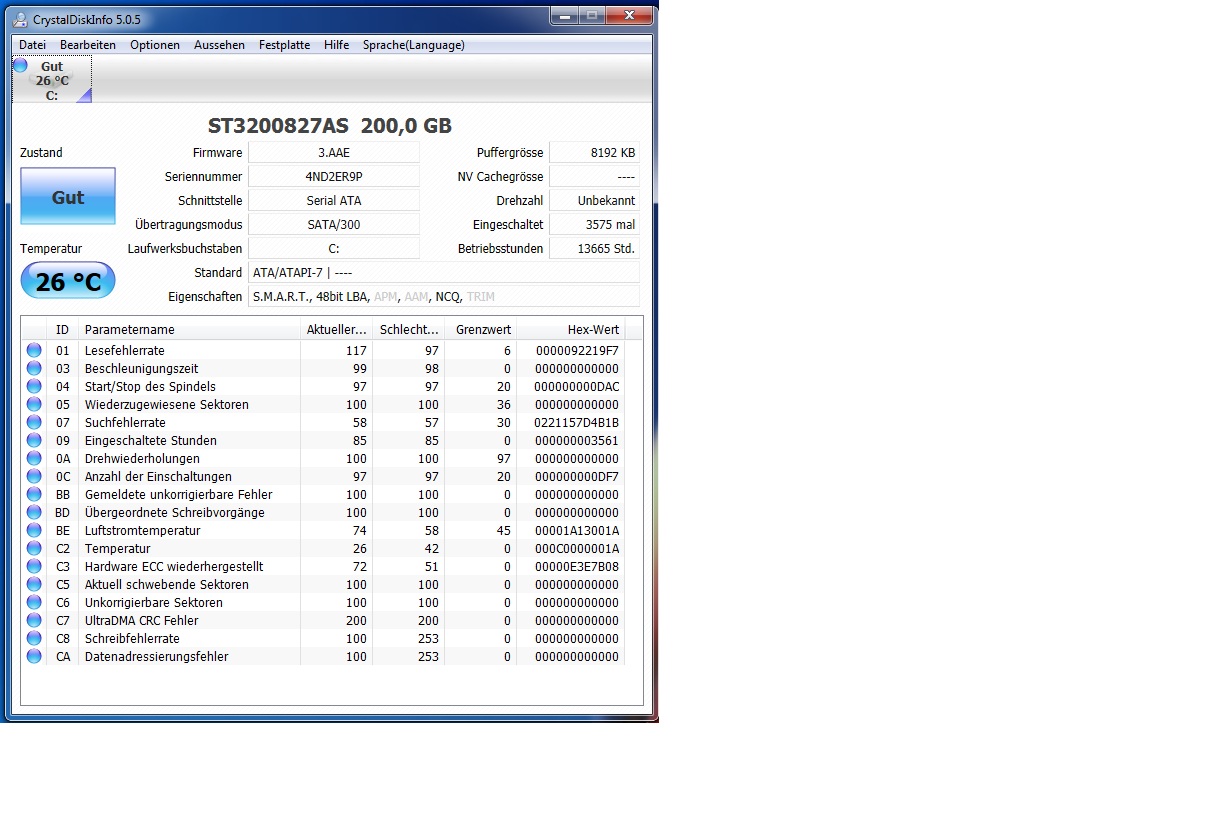

Die hat übrigens Suchfehler, das heist die Kopfpositionierung ist fehlerhaft, deshalb auch das "wie wild arbeiten". Leider wurde beim CrystalDiskInfo Screenshot nicht auf die Vollständigkeit der Anzeige geachtet, man zieht einfach mit der Maus das Fenster so weit auf, bis der Scrollbalken verschwindet, dann könnte man auch die Rohwerte (Spalte Hex-Wert) sehen.

545 Suchfehler (erste 4 Stellen des Parameters 07) bei 360.532.763 Suchvorgängen (letzte 8 Stellen). Über 85 Mio. mal musste die Hardwarefehlerkorrektur bemüht werden (der unterschied zwischen den Parametern C3 und 01, deren Zähler bei Seagate normalerweise identisch sind, wobei in 01 die letzten 8 Stellen die Lesevorgänge zeigt.
