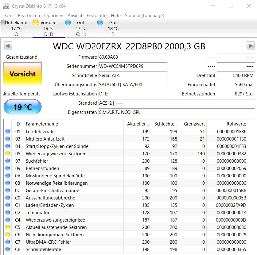

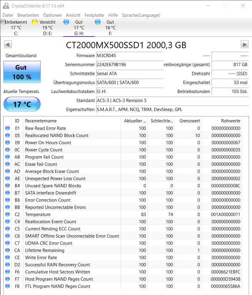

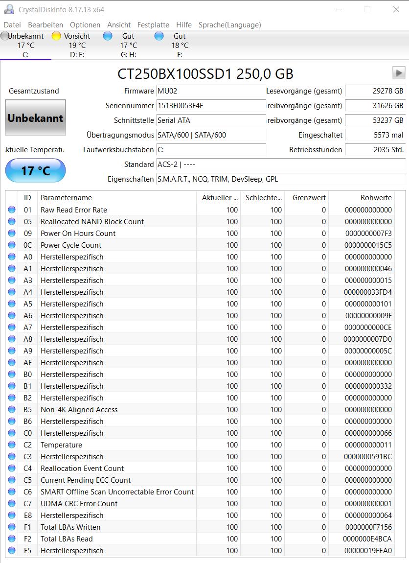

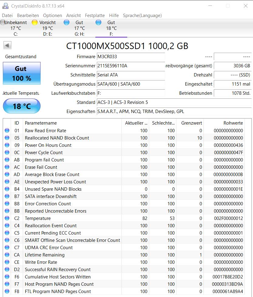

Schau mit CDI (CrystalDiskInfo) wie es den Datenträgern geht - am besten auch Bilder davon hier hochladen, aber so, dass man alle Zeilen sehen kann.
here we go

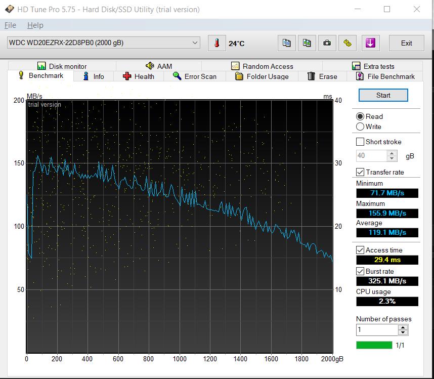

Das testet die Datenübertragung der Festplatte über den ganzen Kapazitätsbereich.
Da sieht man meist mehr, als mit Crystal Disk Info.

Ich kann das Ergebnis nicht interpretieren, aber eigentlich kann ich die HDD jetzt auch abhängen?!
Ich habe alle Daten verschoben. Sollte ich das tun? Ist die HDD futsch oder hat die nur einen Fehler, den man beheben kann?
Die Platte ist in Ordnung von der Übertragungskennlinie her.
Die Zugriffszeiten sind allerdings viel zu hoch.
Die sollten so bei 20ms oder niedriger liegen im Durchschnitt.
Die defekten, nicht reparierbaren Sektoren werden weiter ansteigen, bis das Dateisystem defekt ist.
Jetzt ja.
Ja.
Laß noch mal chkdsk über die Daten laufen:
Eingabeaufforderung als Administrator: chkdsk g: /b
und die Daten defragmentieren:
Rechtsklick auf Partition im Explorer - Eigenschaften - Tools - Optimieren .
Die wird nicht besser.
Weg damit.
