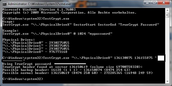

Das letzte was da jetzt steht : Using Truecrypt Password "halt mein PW"
Einen vorschrittanbalken oder sowas kommt danach ja nicht mehr oder?
steht ja so in deiner anleitung nur ich frag sicherheitshalber noch ^^
PS: Da meine CPU zu 25 % damit beschäftigt ist macht es wohl was ;) Dnake schon mal ^^

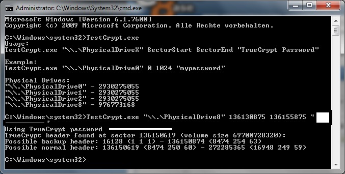

Dürfte ich dich noch fragen wie du "Bei Startsektor 136130875 und bei Endsektor 136155875" kommst, rein aus interresse ^^
Hi ich hoffe gute neuigkeiten: Siehe Bild
Ich hab die Startadresse (CHS 8475 0 1) der nicht TrueCrypt Partition genommen, in LBA umgerechnet und anschließend 20000 Sektoren um diese Adresse scannen lassen.
Erstelle die Partition mal anhand der Daten für den Backup-Header. Wie das mit Testdisk geht, ist relativ gut im anderen Thread beschrieben. Anschließend machst du einen Neustart und versuchst die Partition zu mounten.

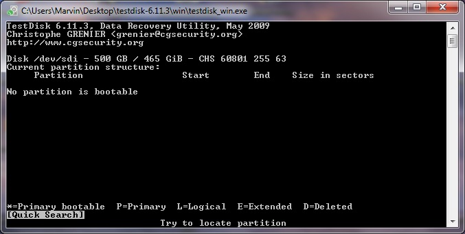

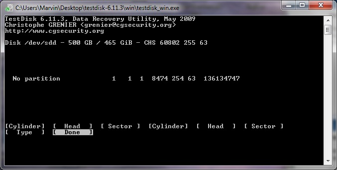

Create, HDD auswählen, Proceed, Intel, Analyse und dann sollte das Fenster erscheinen.
Dann komme ich da an:
Ok, dann musst du noch auf "Quick Scan" und nachdem abgeschlossenen (oder abgebrochenen) Quick Scan sollte das Menü erscheinen.

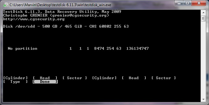

Ok, ich bin dort angekommen.
Was soll ich jetzt genau eintragen?
Die meisten Werte kannst du einfach aus dem anderen Thread übernehmen (Primary, Partitionstyp). Beim Start musst du den Startwert des gefundenen Headers eintragen (Cylinder 1 Head 1 Sector 1) und bei Ende den Endwert (Cylinder 8474 Head 254 Sector 63).

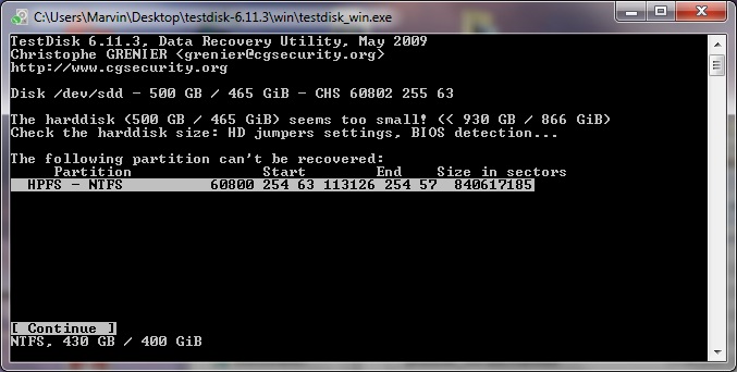

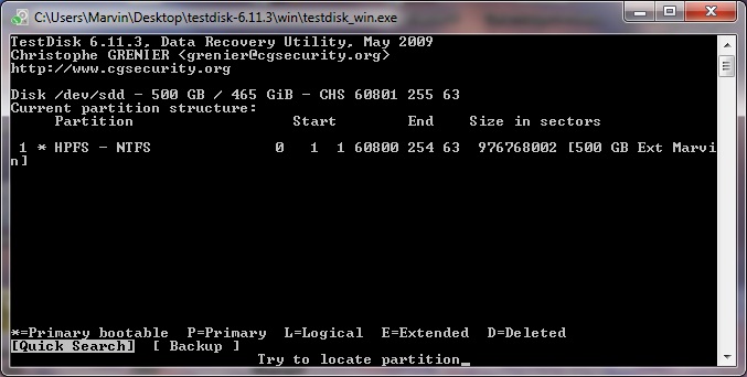

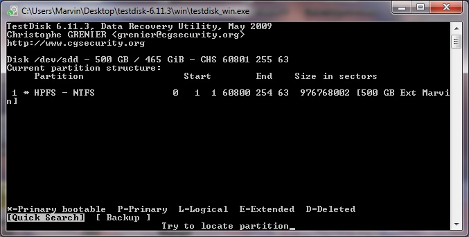

Zeig mal einen Screenshot von Testdisk, in welchem man die aktuelle Partitionierung erkennen kann (entweder kurz vor dem Quick Scan oder nach dem Quick Scan).
Bitte

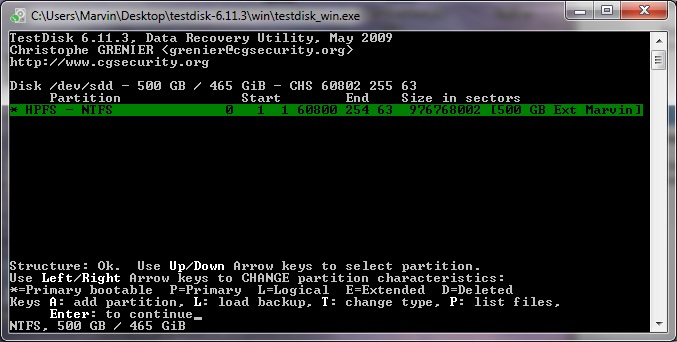

Das sind aber nicht die Daten (CHS 1 1 1 - CHS 8474 254 63) die das Tool ausgegeben hat. Versuch die Partitionen noch einmal neu in TestDisk zu erstellen aber stell einen Screenshot vor dem Schreiben der Partitionen hier ein.

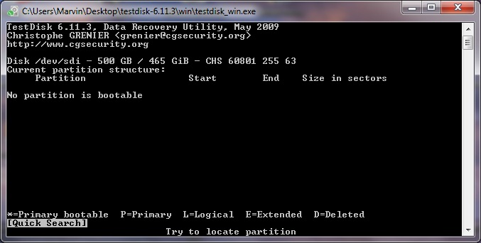

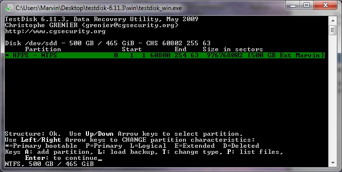

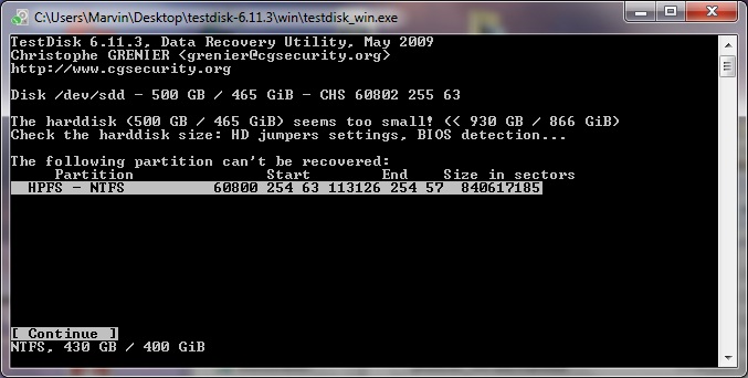

Bilder
Du hast noch keinen richtigen Typ ausgewählt, da steht immer noch "No Partition". Ansonsten musst du die bisherige Partition noch entfernen, das geht jedoch auf dem gleichen Bildschirm. Einfach die Partition markieren und mit der Pfeil nach links bzw. rechts Taste so lange drücken, bis dort ein "D" für Deleted steht. Vor der neuen Partition muss ein "P" für Primary stehen.
