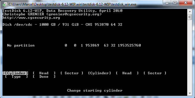

Bin jetzt in TestDisk an dem auf dem Bild zu sehenden Punkt zum erstellen einer Partition. Was muss ich da jetzt jeweils bei den einzelnen Punkten angeben?
Cylinder: 0
Head: 1
Sector: 32
Cylinder: 953867
Head: 14
Sector: 1
Type: ???
Ist das so richtig?
Du hast links Cylinder Head Sector und rechts Cylinder Head Sector - links ist die Startgrenze der Partition, rechts die Endgrenze. Links musst du bei Cylinder 0, bei Head 1 und bei Sector 32 angeben. Rechts musst du bei Cylinder 953867, bei Head 14 und bei Sector 1 angeben.
EDIT: Richtig so - Type ist eigentlich egal. Ich würde irgendein Linux-Dateisystem verwenden (aber nicht Swap), damit fragt Windows nicht ständig nach, ob die Partition formatiert werden soll.

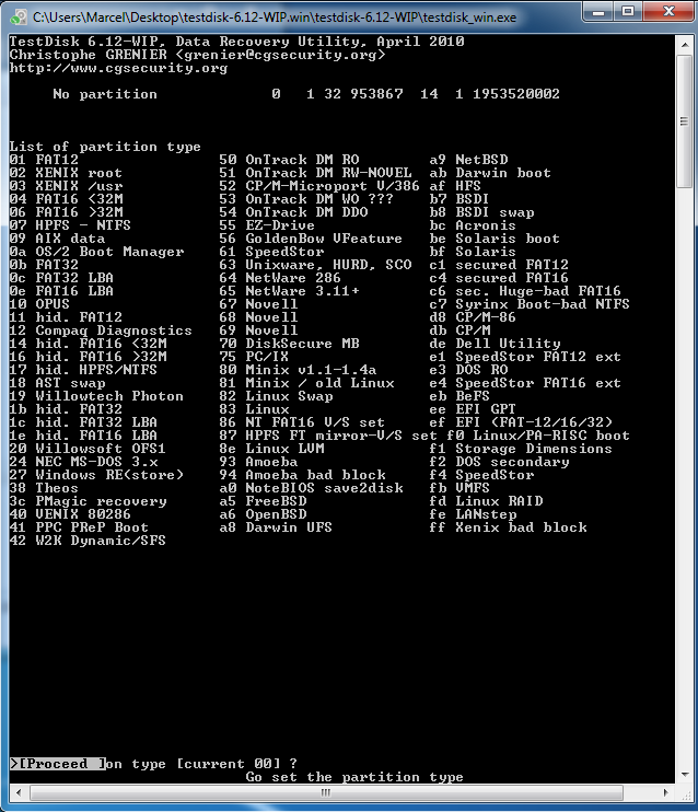

Ok. Und welches ist ein Linux Dateisystem bzw. welches würdest du mir empfehlen? Zur Auswahl stehen:
siehe Anhang
Nimm 12 "Compaq Diagnostics" - damit kann weder Windows noch Linux was anfangen.

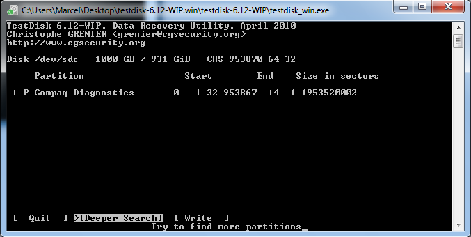

Ok. Durchgeführt. Nun sieht es so aus wie im Anhang ...
Jetzt versuchen zu mounten?
Mach die Partition noch primär und nicht logisch (P-Taste). Ansonsten sollte alles passen. Du musst die Partitionstabelle jedoch noch schreiben. Sollte auf dem nächsten TrueCrypt-Screen (nach dem Bestätigen mit der Enter-Taste) gehen.

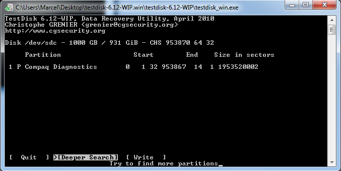

Also auf drücken der P-Taste ist nichts passiert. Zumindest wird nichts angezeigt. Nach dem drücken der Enter-Taste komme ich dann auf die nächste Seite bei (du meinst sicher) TestDisk (oder?). Diese sieht so aus:
Edit:
Hab nochmal neu die Partition gemacht und dann nciht die P-Taste gedrückt, sondern mit den Pfeil-Tasten solange gedrückt, bis die Partition mit P nummeriert war: siehe neues Bild nach dem Drücken von Enter
Ich kenne den Aufbau einer logischen Partition (ist irgendwie eine verkettete Liste) jetzt nicht so genau. Ich würde sicherheitshalber das Ganze noch einmal machen, aber die Partition muss irgendwie primär werden. Es kann auch sein, dass du die entsprechende Zeile erst auswählen musst und anschließend die Pfeil nach links bzw. rechts Taste so lange drücken, bis ein P vor der Partition steht.

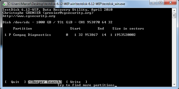

AH, du warst schneller mit Antworten, als ich mit editieren. Hab die Partition nun primär gemacht: siehe Bild
Wenn ich dann auf Write klicke, macht der ne Sicherheitsabfrage, ob ich die Partitionsstruktur schreiben will. Ich denke mal (Y)es?!
Ja, schreib die Struktur mal, mach dann einen Neustart und versuch die Partition 4x zu mounten.

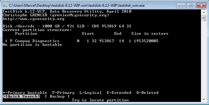

Meinst du das hier?
Ja - aber eigentlich passt hier alles. Ist die TrueCrypt-Version aktuell? Kommt auch nach mehrfachen Fehlerversuchen immer noch die Meldung, dass das Passwort falsch ist?
