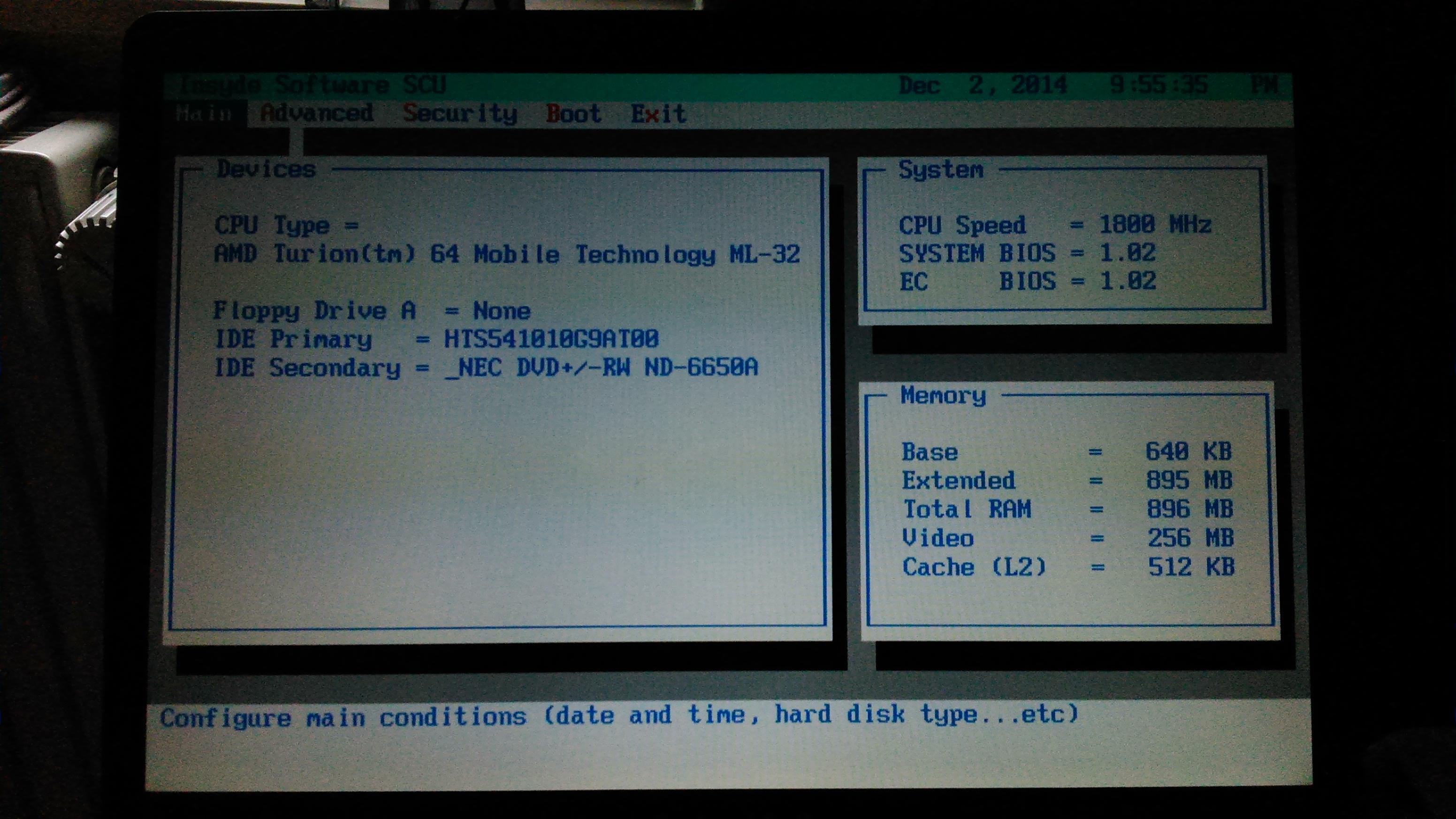

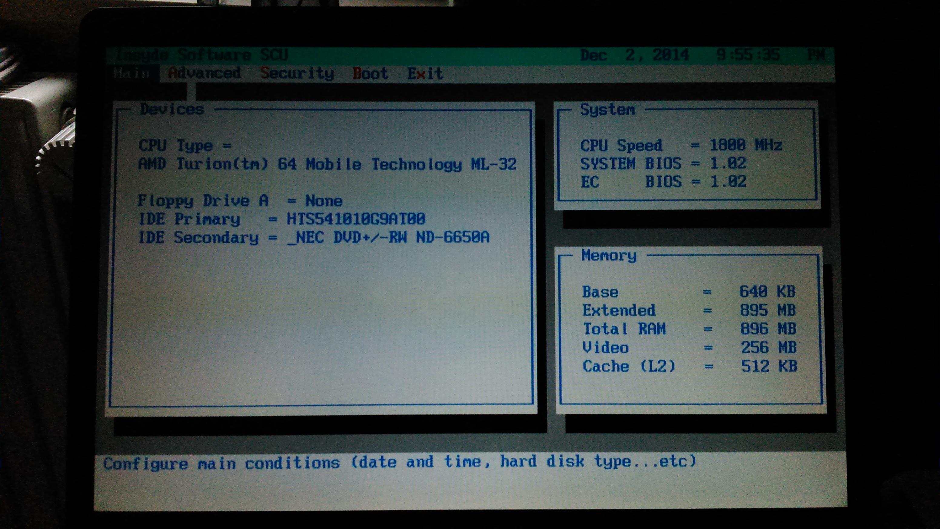

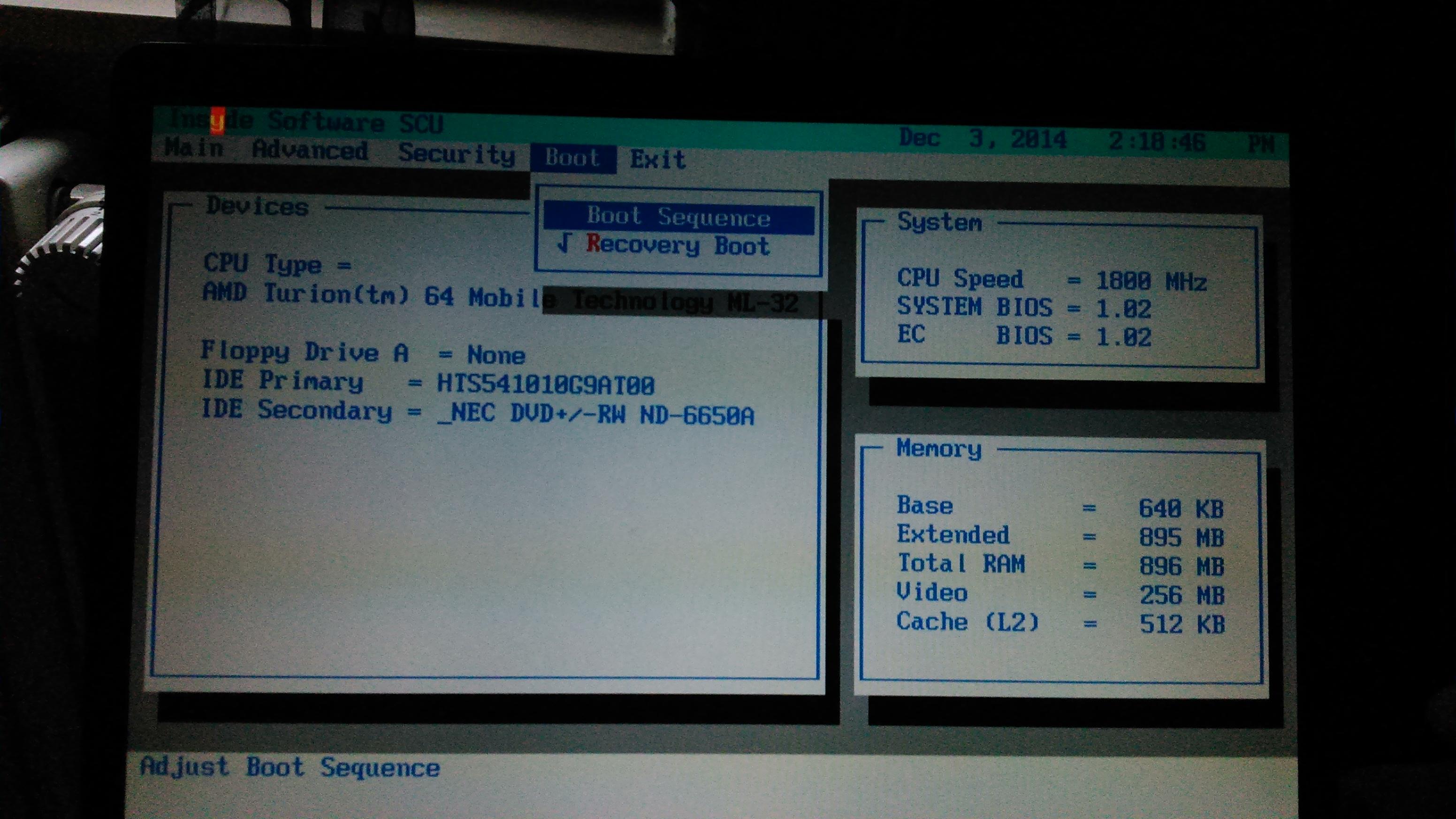

soo sieht es im bios aus
Glaube da wird nirgends die Festplatte angezeigt.

Doch die HDD wird angezeigt im 2. Bild DSC_0785 steht bei 'IDE Primary = HTS541010... und das ist eine Hitachi HDD

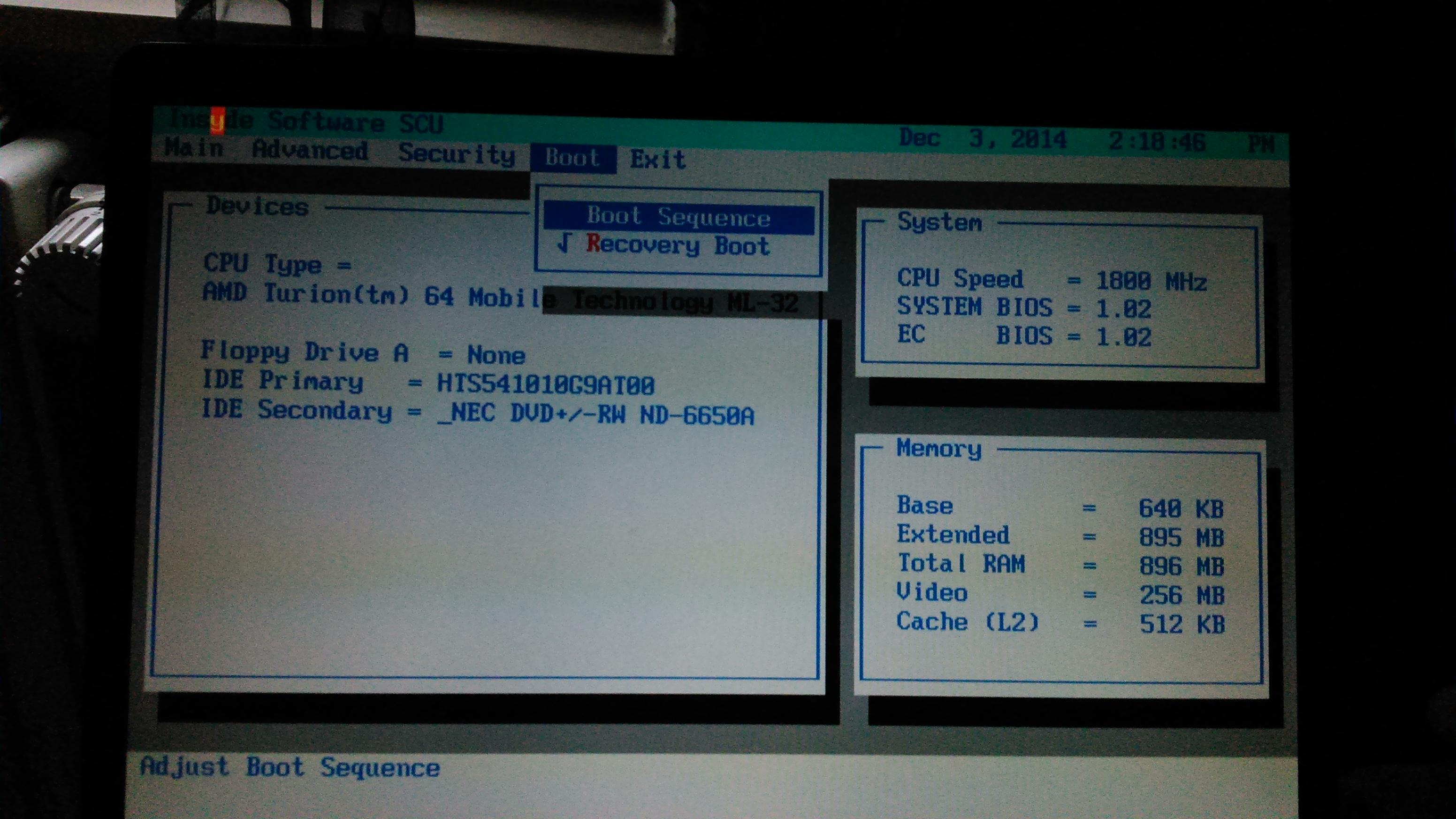

Was steht weiter im Bereich 'Boot'? Kannst du davon auch mal ein Bild machen und anhängen?

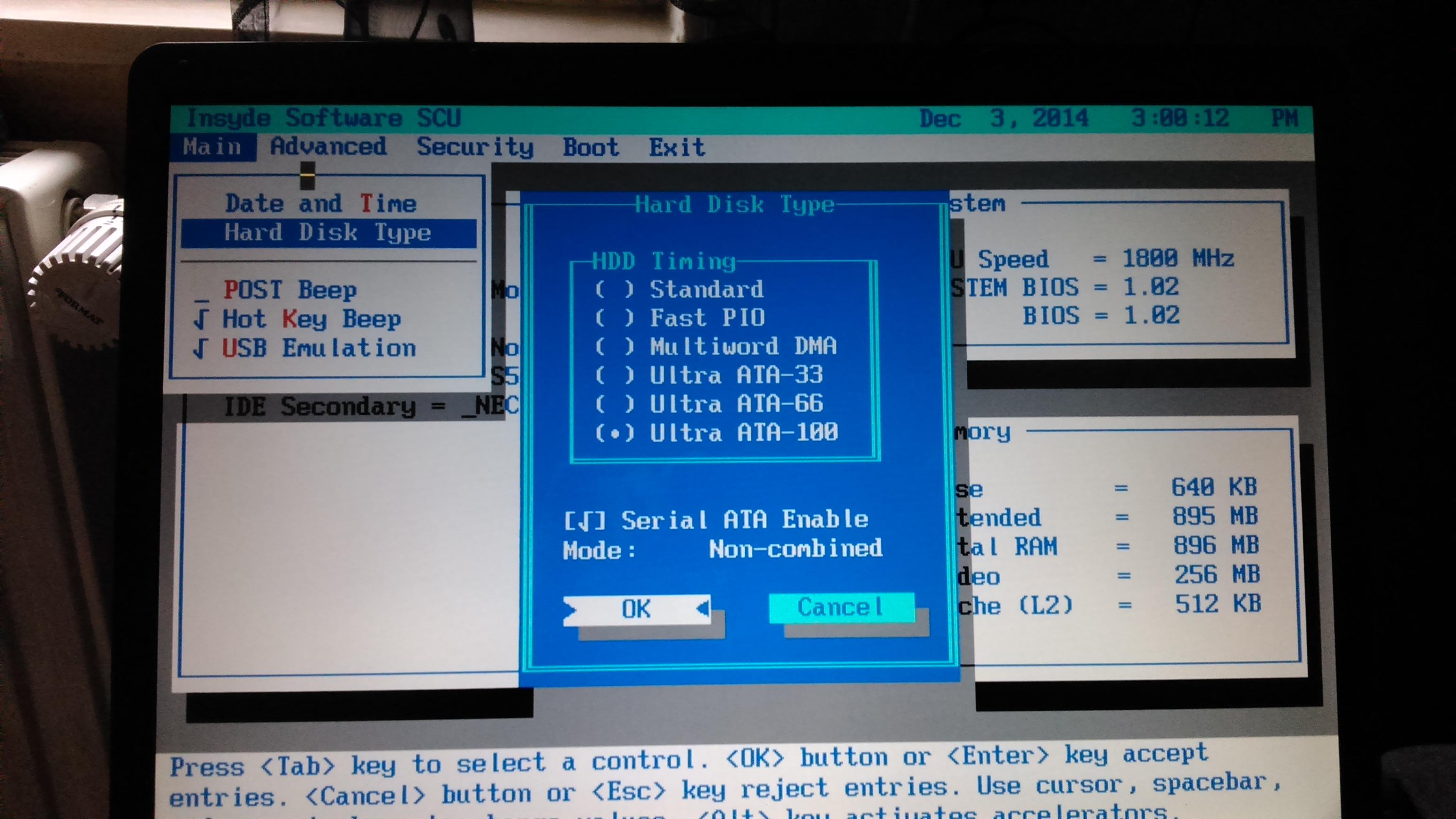

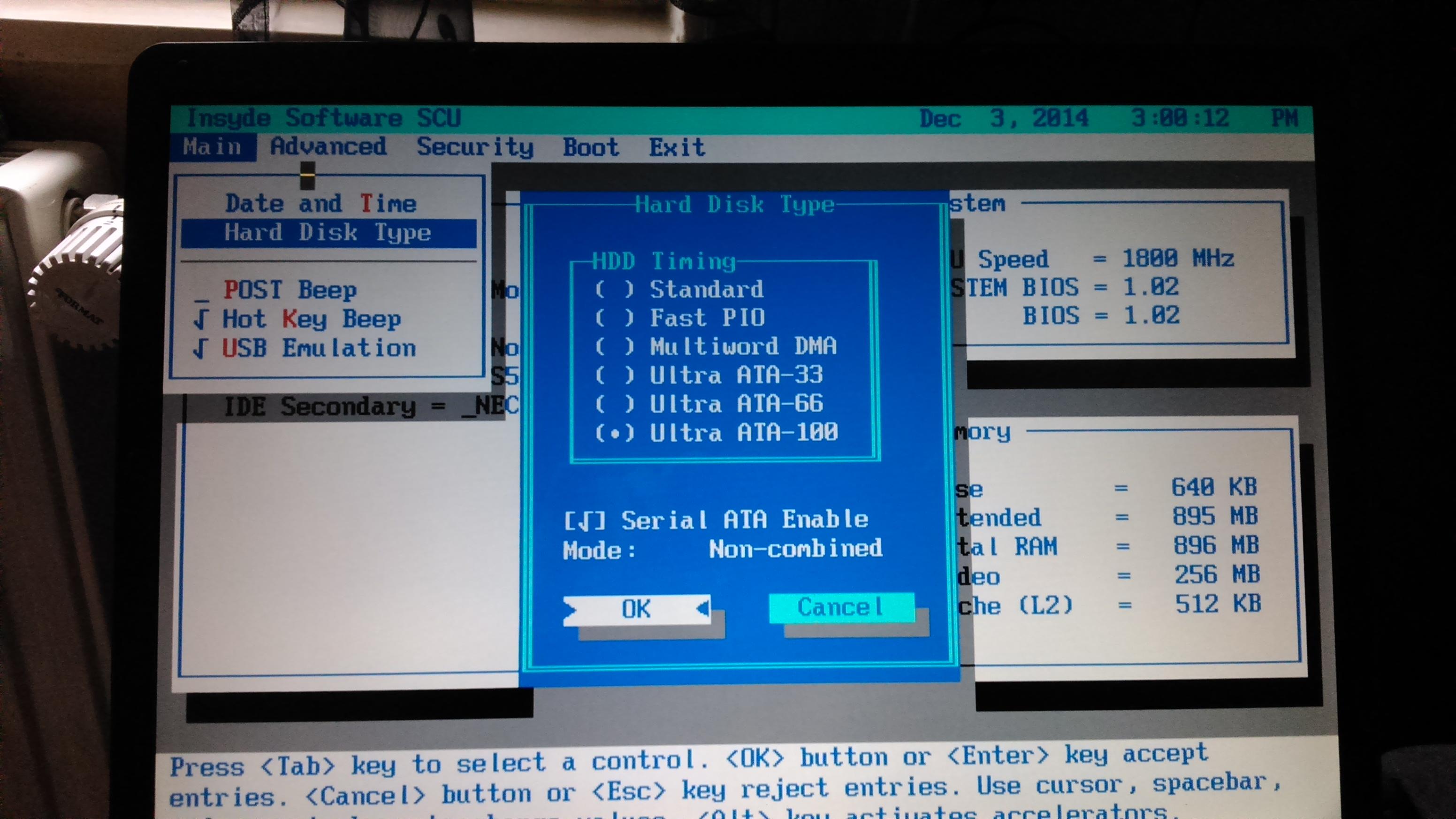

Mach mal den haken bei "serial ata" raus
Die g9at00 ist eine IDE Platte.
Im Feld unter Serial-ATA enabled, lässt sich das wohl einstellen.
Wenn nicht, einfach mal Haken rausmachen.
XP wurde oft im IDE-Modus installiert, weil keine passende CD mit SATA-Treibern vorhanden war.
Sieht doch soweit ganz gut aus.
Platte wird scheinbar erkannt.
Kannst du im ersten Screenshot unter "mode - non-combined" etwas anderes auswählen?

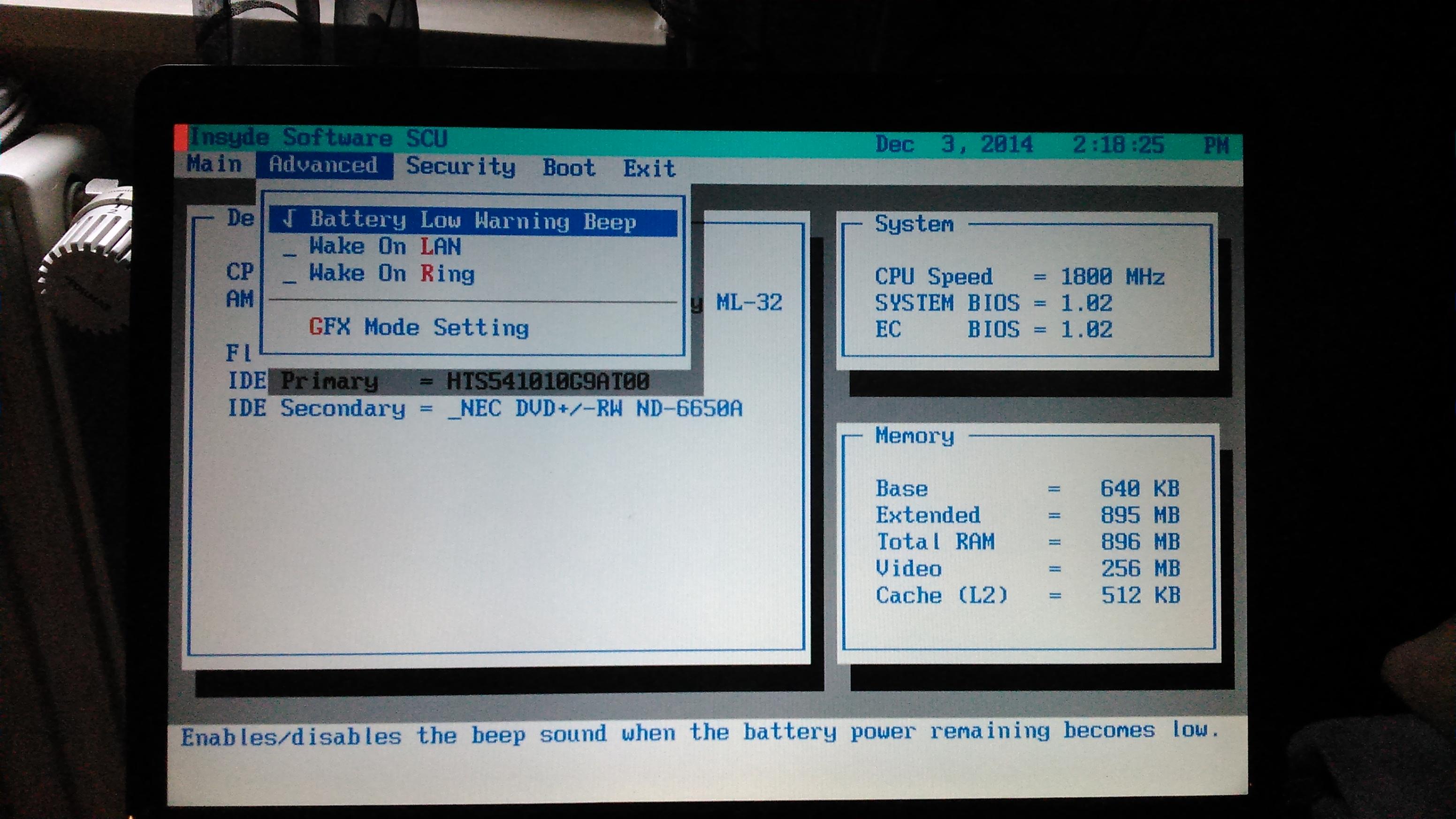

Und macht doch bitte noch einen Screenshot von dem reiter "advanced".

Da kann ich noch combined primary auswählen.

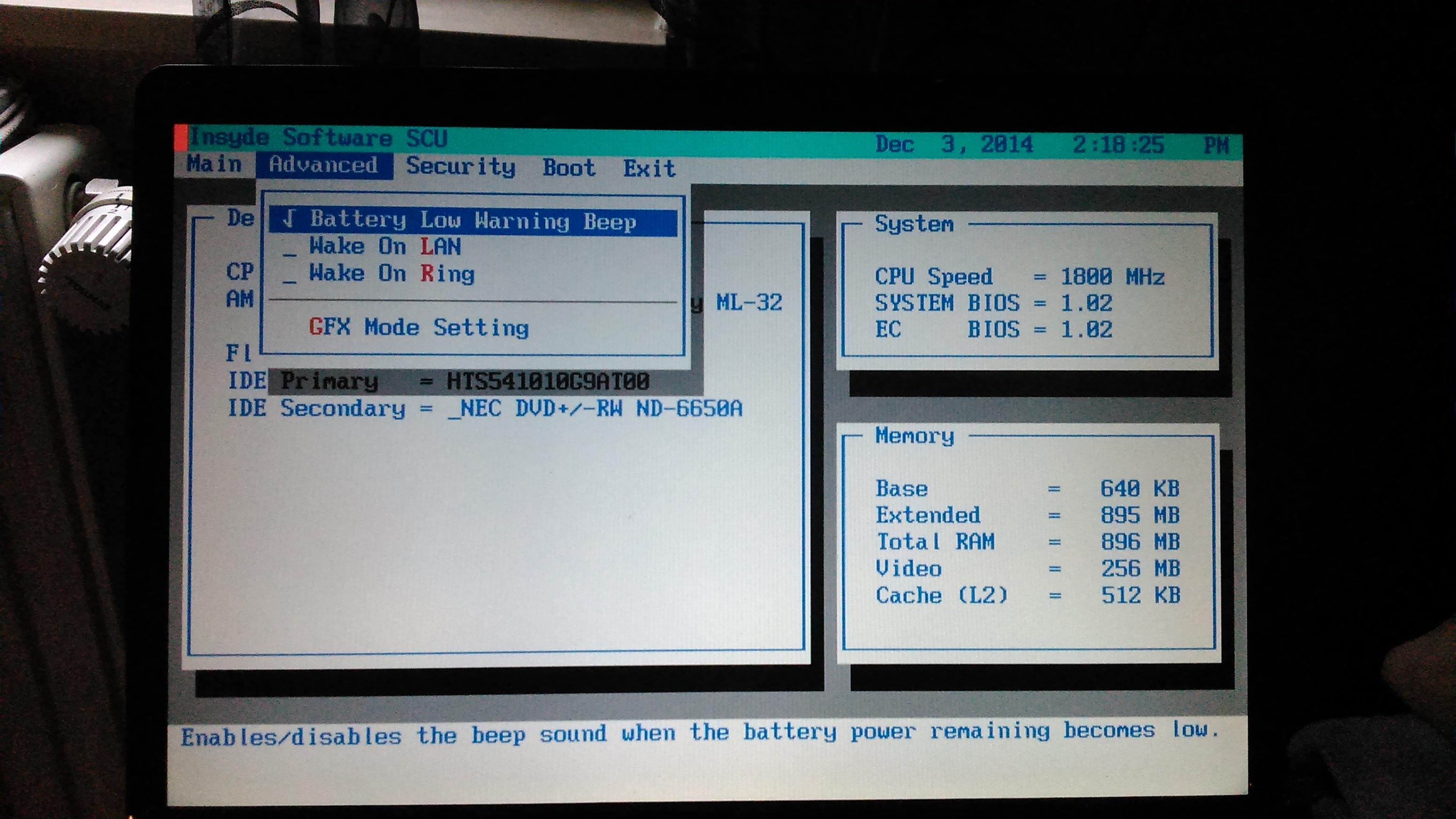

Wenn ich den haken entferne, startet besteht das Problem weiterhin
Was ist mit diesem HDD Timing. Stimmt da die Einstellung?

probiers mal auf "combined" zu stellen.

edit: advanced kannst du knicken, je nach bios befinden sich afaik die einstellungen da - nicht so in deinem fall

Die Einstellung funktioniert auch nicht.
