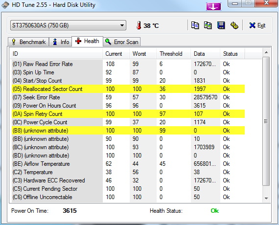

sollte ich diese 750GB Festplatte von Seagate austauschen?

Nimm mal das tool HD Tune http://www.hdtune.com/ und Check die platte auf echte Fehler
Zufinden unter Error Scan.
Mach den vollen Scann also den langsamen der jeden Sector scannt. Dauert schon mal 3 Stunden bei einer großen Platte.Wenn es alles Grün ist kein Problem , wenn Rot defekte Sectoren und Platte möglichs schnell sichern !!!
SMART ist nicht wirklich aussagekräftig.
Aber eine Warnung wurde ich sagen ist das schon
Hast Du schon mit Windows-Boardmitteln die Festplatte geprüft? Also "chkdsk C: /F /R" an der Kommandozeile oder über die Eigenschaften im Windows-Explorer?
Nach einer intensiven Oberflächenprüfung inklusive dem Bereinigen von Fehlern und dem Herstellen fehlerhafter Sektoren würde ich noch einmal schauen.
Wenn Du an der Gesundheit der Platte zweifelst kann ein Backup Deiner Daten aber so oder so nicht schaden.
Ist wirklich aussagekräftig der Test.
Wird auch bei den Herstellern als Fehlerbericht anerkannt wegen Garantie !
Einfach Bildschrim ausdrucken und auf die Roten Sectoren hinweisen !
HD Tune Testet jeden Sector der Platte auf Lesbarkeit !
Hat nix mit CheckDisk u tun.
Checkdisk kann bei defekten Sectoren auch nix machen und hat nix mit SMART zu tun!
SMART meldet ja das die Platte was hat ! Also Hardware fehler evtl.
Wobei der Status ja noch OK ist daher Festplatte komplett Scannen mit dem Tool !
SMART berechnet auch nur Sachen! Aussagekräftig ist das nicht
http://de.wikipedia.org/wiki/Self-Monitoring,_Analysis_and_Reporting_Technology
Dabei orientiert sich das Programm an vom Festplattenhersteller festgelegten Grenzwerten für die einzelnen Parameter, etwa für die Temperatur. Nach einem längeren Zeitraum kann die Software dann auch noch zu erwartende Ausfälle prognostizieren.
Bevor Du eifrig testest, bitte erstmal DATEN SICHERN!
Die Platte ist ein Fall für einen Garantietausch. 1997 ausgelagerte Sektoren sind bei knapp 4000 Betriebsstunden schon sehr ungewöhnlich. Das werden garantiert noch mehr...
