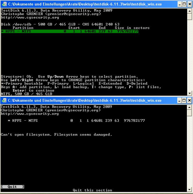

Als nächstes probierst Du mal testdisk, der müsste (Vista=No) ja schon im Quick Scan die ursprüngliche Partition von 400irgendwasGB erkennen können - bei der siehst Du mal nach, was er Dir bei 'P' - (list files) anzeigt. da solltest Du hoffentlich die alte Struktur Deiner Platte wiederfinden.
Bei Bedarf poste die Screens im Anhang (zumindest den nach Quicksearch)
der meldet mir noch als warnung, das die nummer der heads von 240 falsch wäre. hat das einen negativen einflüss? oder ignorieren?
Liebe Grüße Arate
Ja, das hier könnte die ursprüngliche frühere Partition gewesen sein.
So wie es scheint, ist die nicht mehr ganz verwendbar.

Verschiedene Tools gleichzeitig scannen lassen ist nicht optimal, das dauert dann 20x länger - besser eines nach dem anderen.
Der Unsinn, der im MBR in der Partition-Info steht, ist nicht ausschlaggebend. Das wäre einfach mit Testdisk zu beheben, aber trotzdem ist die Partition dann nicht verwendungsfähig.
Wenn Du Lust hast, kannst Du mir ja mit HxD Extras/Physical disk /hard disk (um 1 mehr als in der Datenträgerverwaltung) den Sektor 976782239 anzeigen - da müsste der Backup-Bootsektor der verschollenen Partiton sein sein. Der sollte mit "EB 52 90 4E 54 46 53 20 20 20 20 00" beginnen.
das ist...leider nicht möglich...es geht nur bis Sector 976773167....also der Rest is weg. Da unten steht auch nichts, nur Nullen. Aber bei Sector Null und 9/63 steht diese Kombination und dann würde es 4 sSunden dauern die nächste Stelle zu finden, wenn es denn eine gäbe. Und umgekehrte Suche bei Secktor 976768064 und in der txt das was da steht bis zum Ende.
Liebe Grüße Arate
Trau niemals testdisk... Da steht ja in Deinem Bild als Größe in Sektoren:
976782177+63-1= 976782239 so bin ich drauf gekommen.
Aber soviel hat eine 500GB ja nicht - Der von Dir gefundene ist der richtige bei normaler Geometrie (255/63) am Ende des letzten vollständigen Cylinders 60801.
