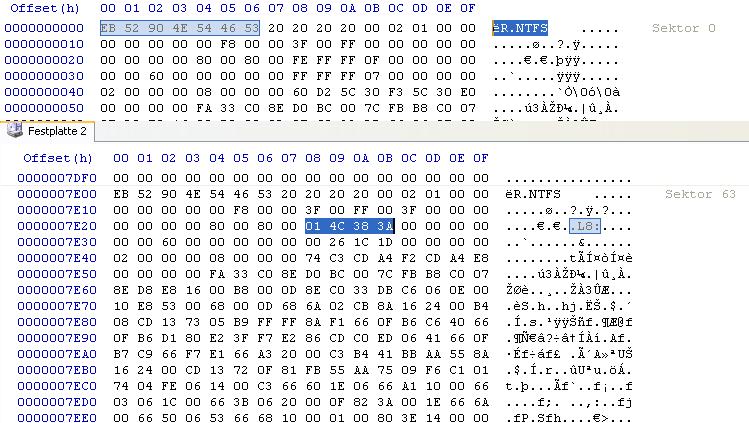

Öffne mit Hxd nochmals die physical disk 2 - steht da tatsächlich im Sektor 0
(Nur das rote zu vergleichen)
Code:
Offset(h) 00 01 02 03 04 05 06 07 08 09 0A 0B 0C 0D 0E 0F
______________________________________________________________________________________________
00000000  EB 52 90 4E 54 46 53 20 20 20 20 00 02 01 00 00  [COLOR="Red"]ëR.NTFS    [/COLOR].....         [COLOR="red"]Sector 0[/COLOR]
00000010  00 00 00 00 00 F8 00 00 3F 00 FF 00 3F 00 00 00  .....ø..?.ÿ.?...
dann gib in das Sektorfeld 63 ein, Enter
steht dann da tatsächlich
Code:
00007E00  EB 52 90 4E 54 46 53 20 20 20 20 00 02 01 00 00  ëR.NTFS    .....      [COLOR="Red"]Sector 63[/COLOR]
00007E10  00 00 00 00 00 F8 00 00 3F 00 FF 00 3F 00 00 00  .....ø..?.ÿ.?...
00007E20  00 00 00 00 80 00 80 00 [COLOR="red"]01 4C 38 3A [/COLOR]00 00 00 00  ....€.€..L8:....
Tut es, Hex-Zeichen für Hex-Zeichen.
Was ist denn daran so ungewöhnlich?

Nun, weil das im Sektor 0 alles andere als ein MBR ist - den man nach einem formatieren eigentlich erwarten sollte.
Lustigerweise ist im Sektor 63 der richtige Bootsektor (gleicher Inhalt wie im Mirror-Sektor 976768064, so wie es sein sollte)
Bin bis jetzt davon ausgegangen, dass da eine Partition der Größe 128GB formatiert wurde - aber so wie es aussieht, hat er über die ursprünglichen 465GB drüberformatiert und auch den hinteren Boot-Mirror überklatscht.
Somit ist es mit einer "Wiederinbetriebnahme" der alten Partition Essig, da die $MFT(Das Verzeichnis) und deren Mirror, und noch einiges mehr, genau am selben Platz angelegt wurde und damit unbrauchbar.
Stellen wir den MBR richtig, dann ist das Laufwerk D: OK; zeigt aber die leere (irrtümlich formatierte) Partition.
Also lässt sich nur noch alles per Datenrettungtool runterholen. testdisk scheidet aus

In Deinem Fall hat irgendwas in seiner Verwirrung den MBR zerstört - aussehen würde es wie ein NTFS-Bootec, der dorthin geschrieben wurde.
Die 64 Byte am Ende des Sektors, welche eigentlich für die Partitionierungsinfo gedacht sind, enthalten teilweise Müll, was zu dieser irrwitzigen Anzeige führt.

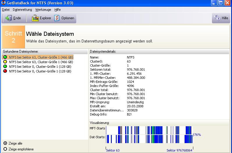

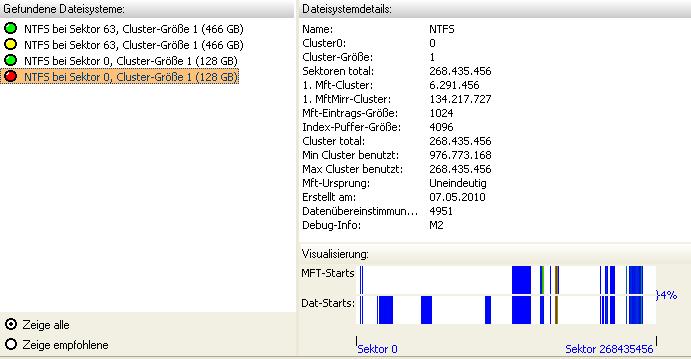

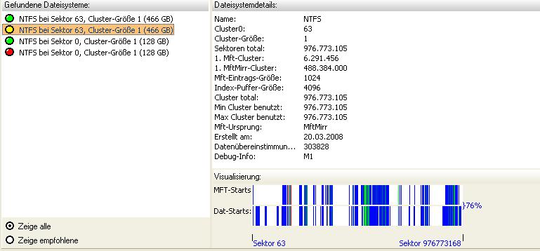

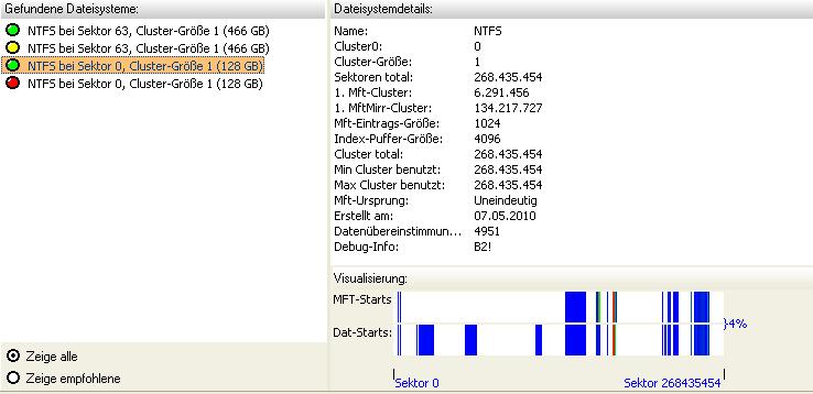

Wenn im GetdataBack der Scan fertig ist und Du die richtige Partition auswählst, würden mich die Positionen der gefundenen Metadatenbereiche ($...) auf der Platte interessieren.
So..es hat zwar ein bisschen gedauert, aber ich bin fertig~
Alle daten würden gerettet. Mit dem "Power Data Recovery" konnten alle daten gesichert werden,ausser ein paar vereinzelte Dateien mit asiatischen Zeichen, die er nicht speichern konnte (er erkannte einige Zeichen als "/"-Zeichen, die ja nicht im Namen verwendet werden dürfen.) und Videos mit 1080p x264, egal mit welchem verwendeten Format.
(Wurde zwar gespeichert, aber konnte nicht wiedergegeben werden.)
Dafür gingen die HD-Projekte mit GetDataBack per Temp zu speichern, da es ja nur ne Probeversion war und liesen sich sogar abspielen.
Wo die Metadatenbereiche zu finden sind, weiß ich leider nicht und habe dir desswegen nur ein paar Screens gemacht. Die gespeicherte Recovery ist 50MB groß und das sprengt ja hier das erlaubte. ^^

Der abgespeicherte Scanlauf dient nur für Deinen Gebrauch, damit diese zeitintensive Prozedur nicht wiederholt werden muss - den brauchst Du bei einem erneuten Aufruf nur laden, und kannst gleich in den Ergebnissen nachsehen.
Die NTFS-Metadatenfiles findest Du, wenn Du die zum Erfolg führende Partition auswählst und "Weiter" drückst, dann wird dir die Filestruktur des Rootverzeichnisses angezeigt.
Darunter befinden sich auch die rot gefärbten $... Dateien wie $MFT usw; wenn diese alle zur Gänze unzerstört auf Sektoren der Platte lokalisierbar gewesen wären (und nicht virtuell zu Recovery nachempfunden), dann hätte man durch Aufbringen eines modifizierten bootrec's mit diesen Daten die Platte wieder in Zugriff und komplett verwendbar machen können (mit Ausnahme eventuell überschriebener Bereiche einiger Dateien, die man mit den Daten aus Post#7 herausfinden kann)
