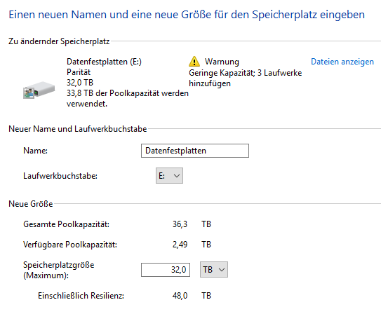

Ja man kann mehr zuweisen als man hat aber ich hab 32TB von 35TB zugewiesen.

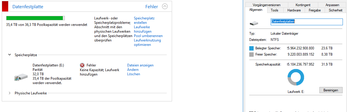

Kann es sein das es der Explorer einfach falsch einzeigt und es tatsächlich voll ist? mir ist bewusste dass die parität Speicher frisst aber dies sollte doch im Explorer auch richtig angeziegt werden oder?

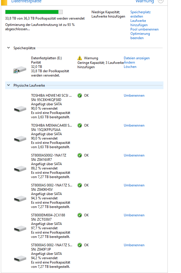

Naja... der Pool zeigt die Kapazität des Pools, also offenbar 4x 8 TB. Ob Mirror oder einfache oder doppelte Parität entscheidet sich erst bei den Speicherplätzen und diese lassen sich mit overprovisioning offenbar so einstellen, dass sie mehr anzeigen als verfügbar ist.
Der TE hat also zwei Optionen: Entweder den Pool mit mehr Disks vergrößern oder eben Daten aufräumen.

Zuerst einmal: Warum fügst du Platten unterschiedlicher Größe zu einem Pool zusammen? Dein Pool hat also eine Maximalkapazität von knapp 40 TB. Darauf hast du ein Volume angelegt mit einfacher Parität und offenbar der maximalen Größe von eben ca 32 TB. Bei der Bereitstellung hast du offenbar fixed gewählt und nicht thin. Das Dateisystem innerhalb des Volumes belegt aber nur ca 24 TB Speicher, somit sind noch 8 TB frei, bis das Dateisystem in dem Volume voll ist.

Und wie bereits vorher erwähnt, sagt mir Windows bereits ab 24TB dass der Pool voll ist.

Zu den Größen (ich rechne jetzt mal stumpf mit 4/8 TB pro HDD):
- Pool (die reinen Disks) Gesamtkapazität: ca 40 TB
- Speicherplatz mit einfacher Parität (vgl. Raid 5) brutto maximal 40 TB, du musst aber eben den benötigten Speicherplatz für die Parität abziehen bzw einkalkulieren.
Du hast aber als maximal nutzbare Größe des Speicherplatzes 32 TB eingestellt, die benötigte Parität aber nicht beachtet. Deshalb steht dort ja auch in Beitrag #13 48 TB inklusive Resilienz (Parität). Du betreibst also klassisches over-provisioning. So etwas geht solange gut, wie noch Platz ist, wenn du aber irgendwann mehr Daten belegst als Platz vorhanden ist, musst eben Platten nach schieben oder Daten löschen.
Du kannst aber nicht mehr Daten ablegen als du Speicher im Pool zur Verfügung hast. Du musst die "Speicherplatzgröße (maximal)" so weit reduzieren, bis die benötigte Datenmenge inkl. Resilienz kleiner oder gleich der Größe des Pools ist.
Wenn du aktuell ca 24 TB Nutzdaten hast, benötigst du effektiv 32 TB (Datenblöcke zzgl. Parität). Von daher ist es schon richtig so, dass jetzt dein Laufwerk mit 24 TB voll ist. Theoretisch kann das Laufwerk bis 32 TB Nutzdaten weiter wachsen unter der Voraussetzung, dass du rechtzeitig den Pool erweiterst.
Das ist eben das gefährliche bei Overprovisioning.

Jetzt ist doch nochmal eine Frage aufgekommen.
Ich hab 4x 8TB und 2x 4TB verbaut: In Summer 40TB
Ich dachte, dass dann 8TB für Parität anfallen müssten tatsächlich sind es aber 16TB, da der Pool ja bei 24TB voll ist. Liegt das an den 4TB-Platten?
