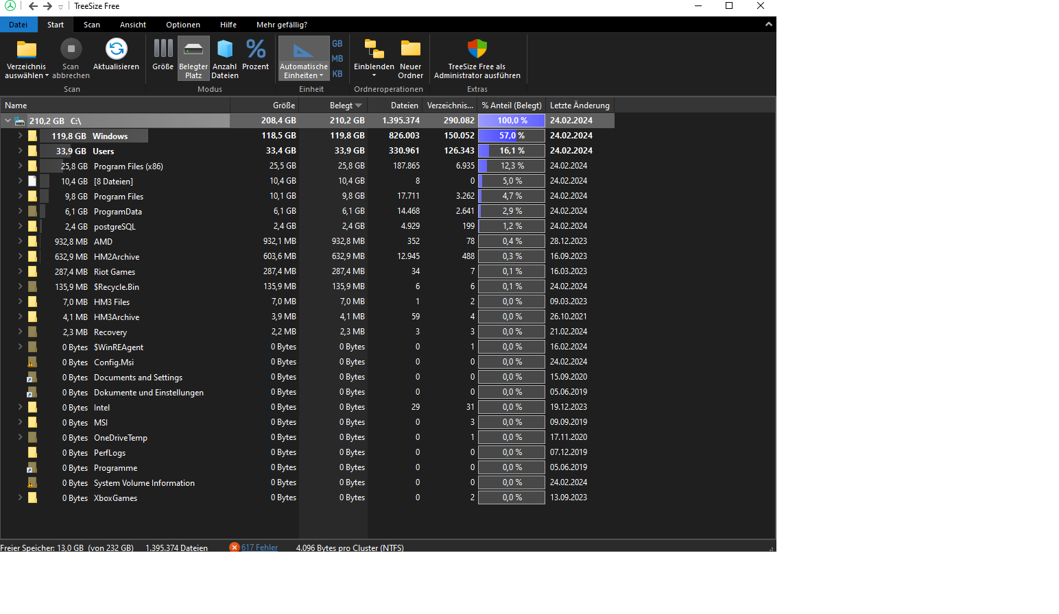

Lad dir mal TreeSize (Free) oder ein vergleichbares Programm runter und mach ein paar Screenshots, wo genau die großen Daten liegen.

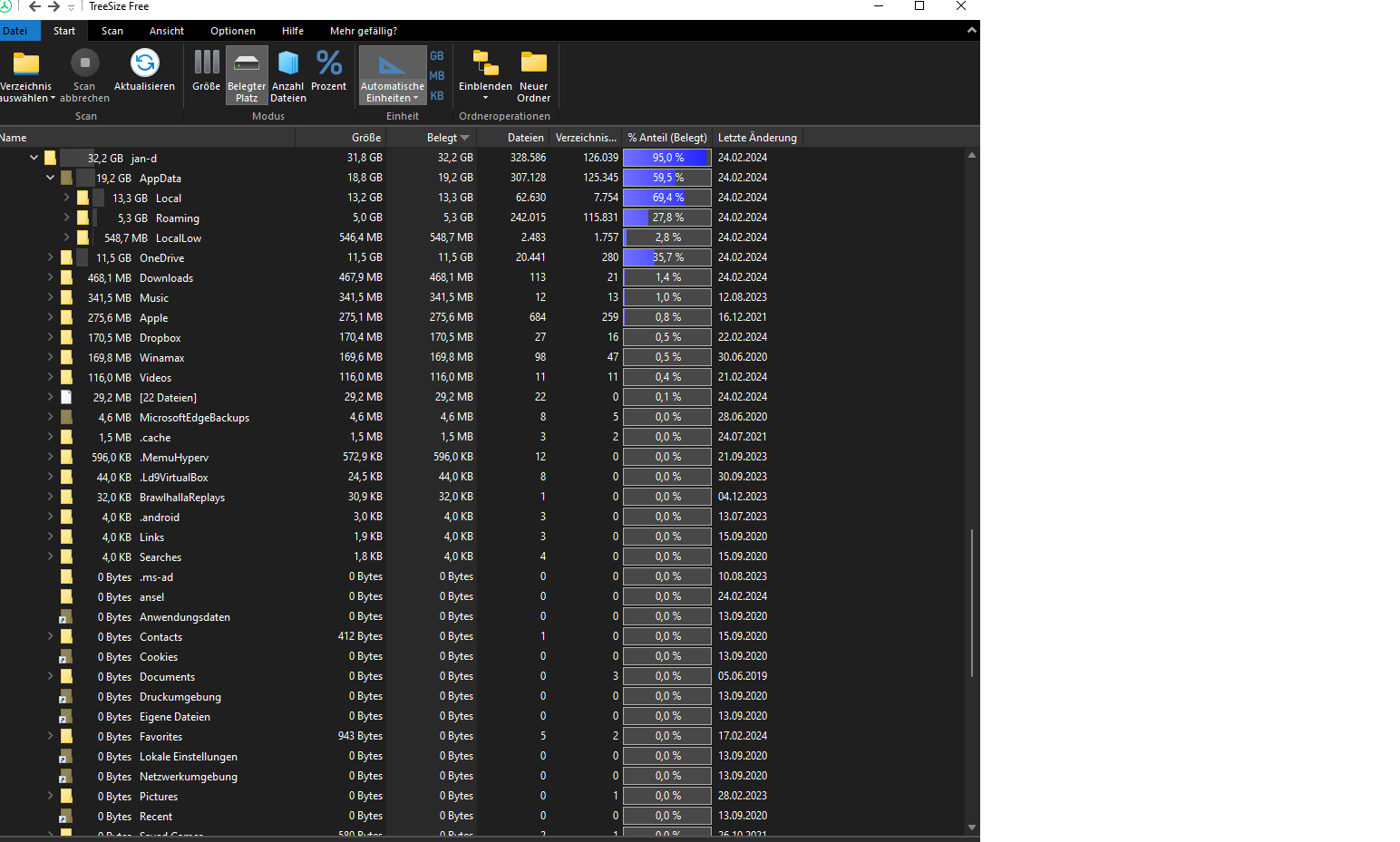

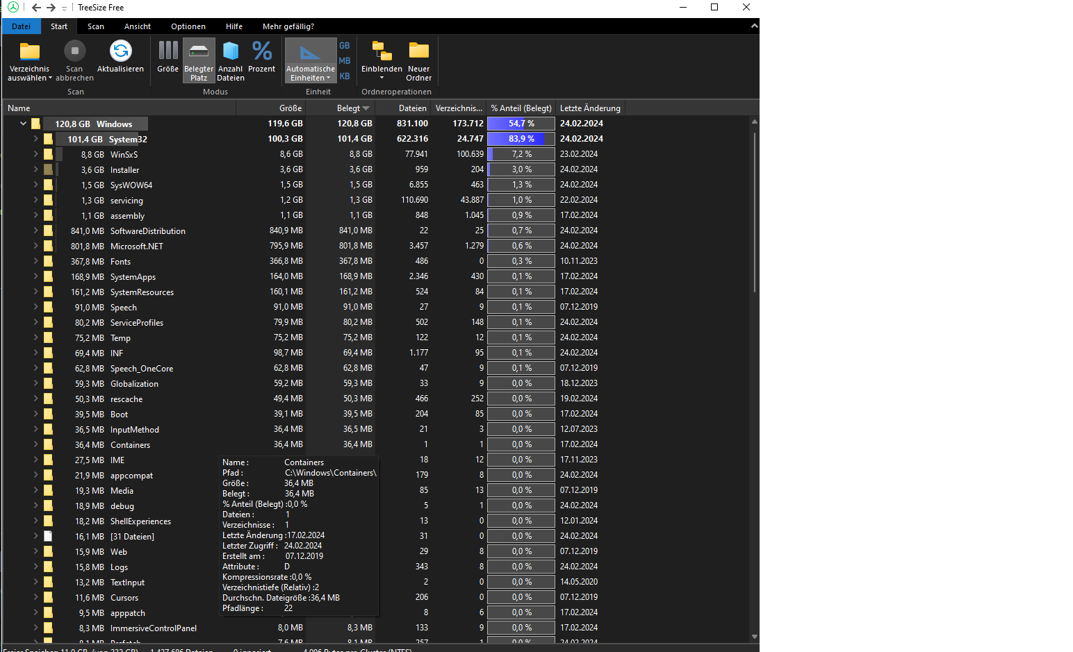

Öffne mal den Tree weiter.
Dann kann man auch erkennen, welcher Unterordner von "Windows" und von "User" den meisten Speicherplatz verbraucht.
Das ist nicht normal, dass Windows soviel Speicher belegt.

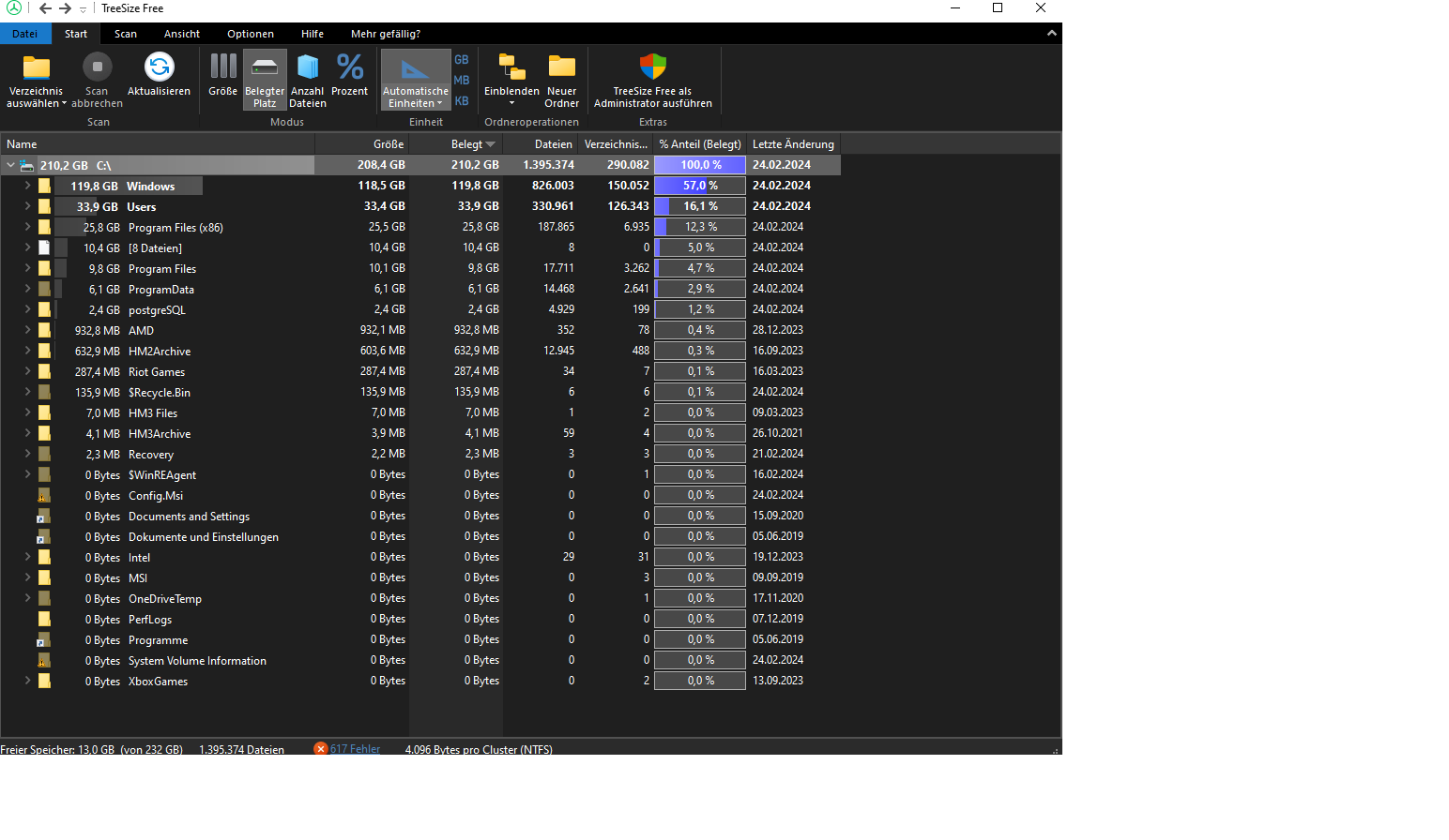

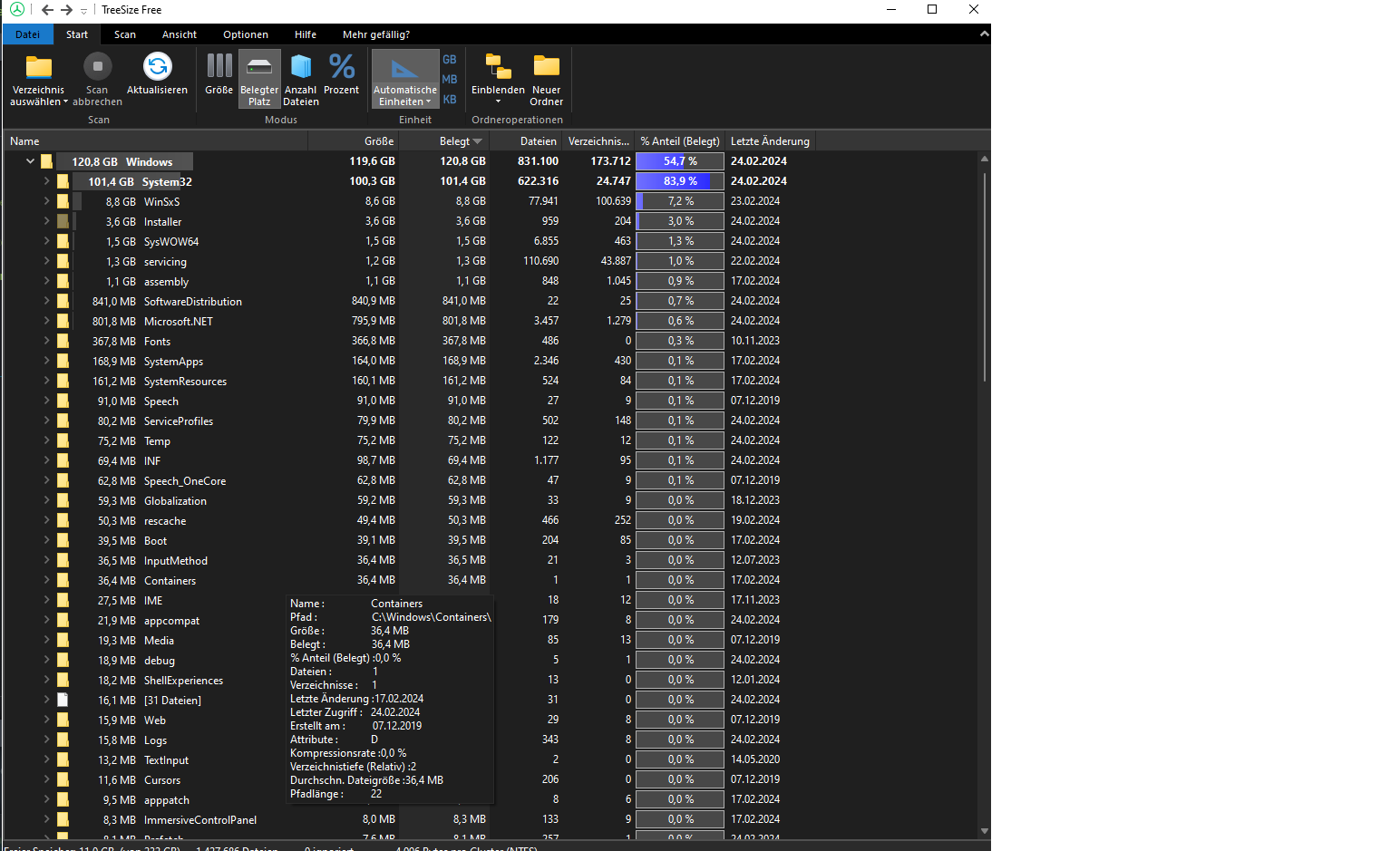

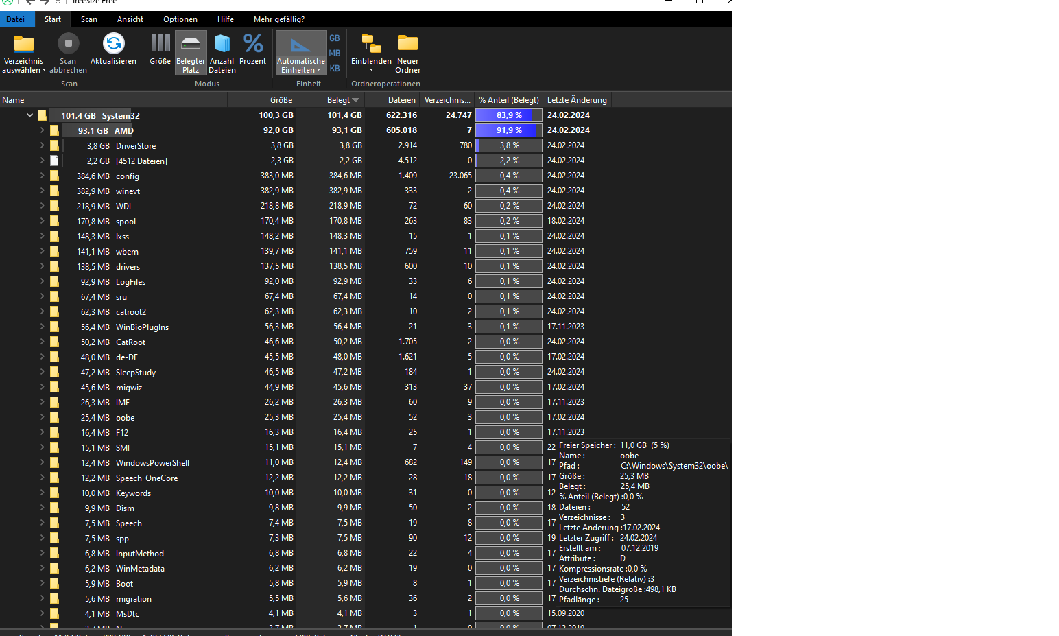

Mach nochmal einen Screenshot von TreeSize, aber mit ausgeklapptem Windows Ordner.
Klappt die Ordner so aus, damit man sieht, was den Speicher belegt.
Klapp mal den Windows ein paarmal auf, dass man sehen kann was die größten Ordner / Dateien sind.
Der Windows Ordner sollte eigentlich nicht größer als maximal 30-40GB sein.

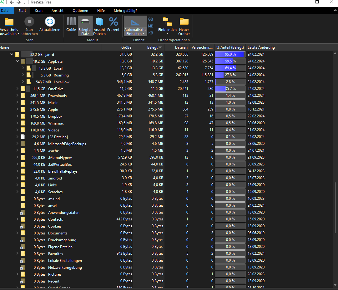

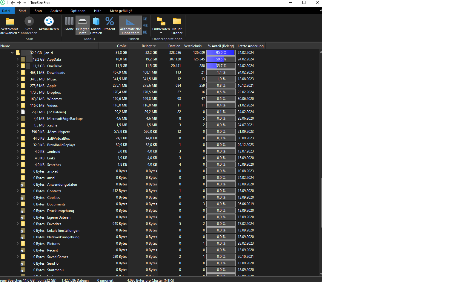

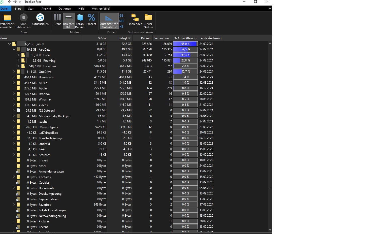

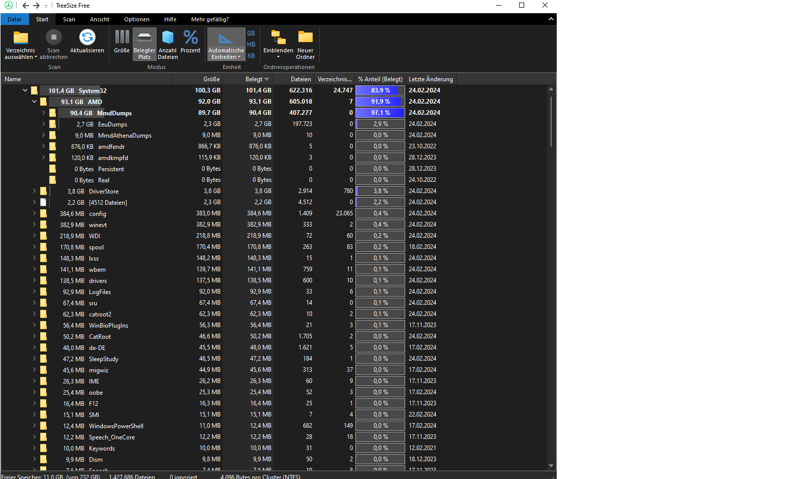

Als du bei der Datenträgerbereinigung die Systemdaten bereinigt hast, hast du da sicher bei allen Einträgen die Hacken gesetzt gehabt?
Vor allem bei den Gerätetreiberdateien.

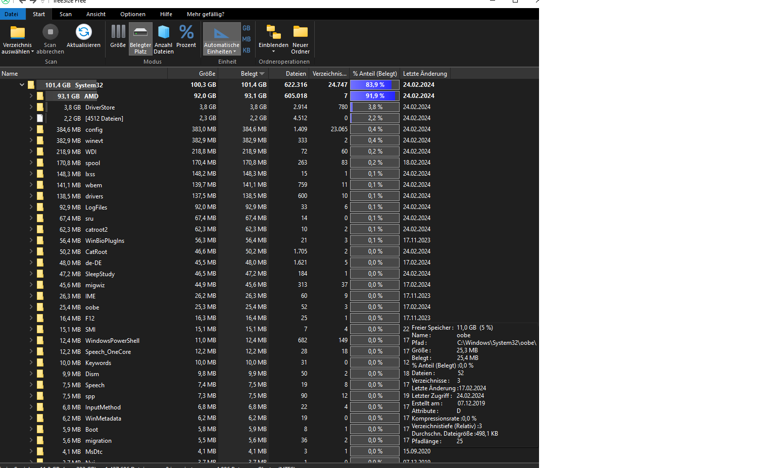

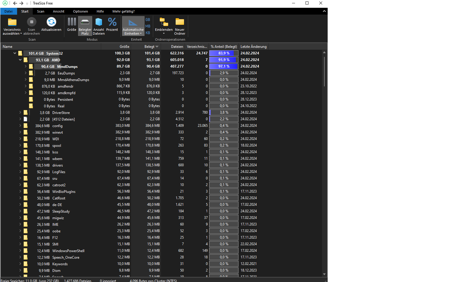

Räume mal den Ordner "MmdDumps" unter System32\AMD auf. Da sind bei mir 6 Logdateien über die letzuten 3 Jahre drin mit knapp 2MB. Bei dir sind das knappe 90GB...

Falls die Datenträgerbereinigung nicht hilft, geh in das Verzeichnis und schau mal was da so groß ist:
C:\Windows\System32\AMD\MmdDumps
es sollten nur .log Dateien enthalten sein. Die kannst du löschen.
Sollte der Ordner immer noch so schnell, so riesig werden, dann muss man dem auf die Spur gehen.

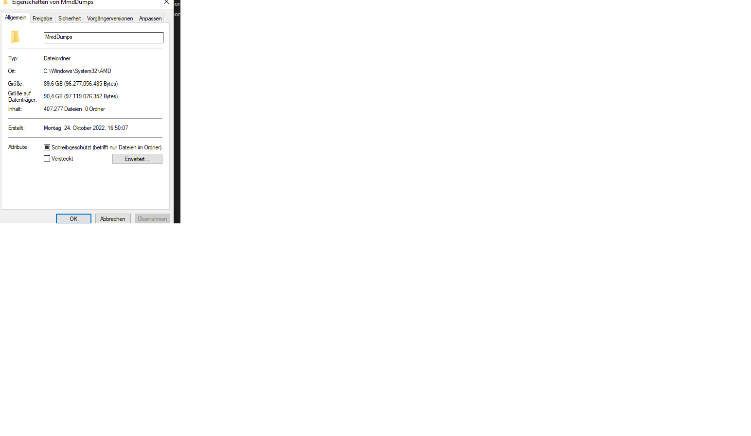

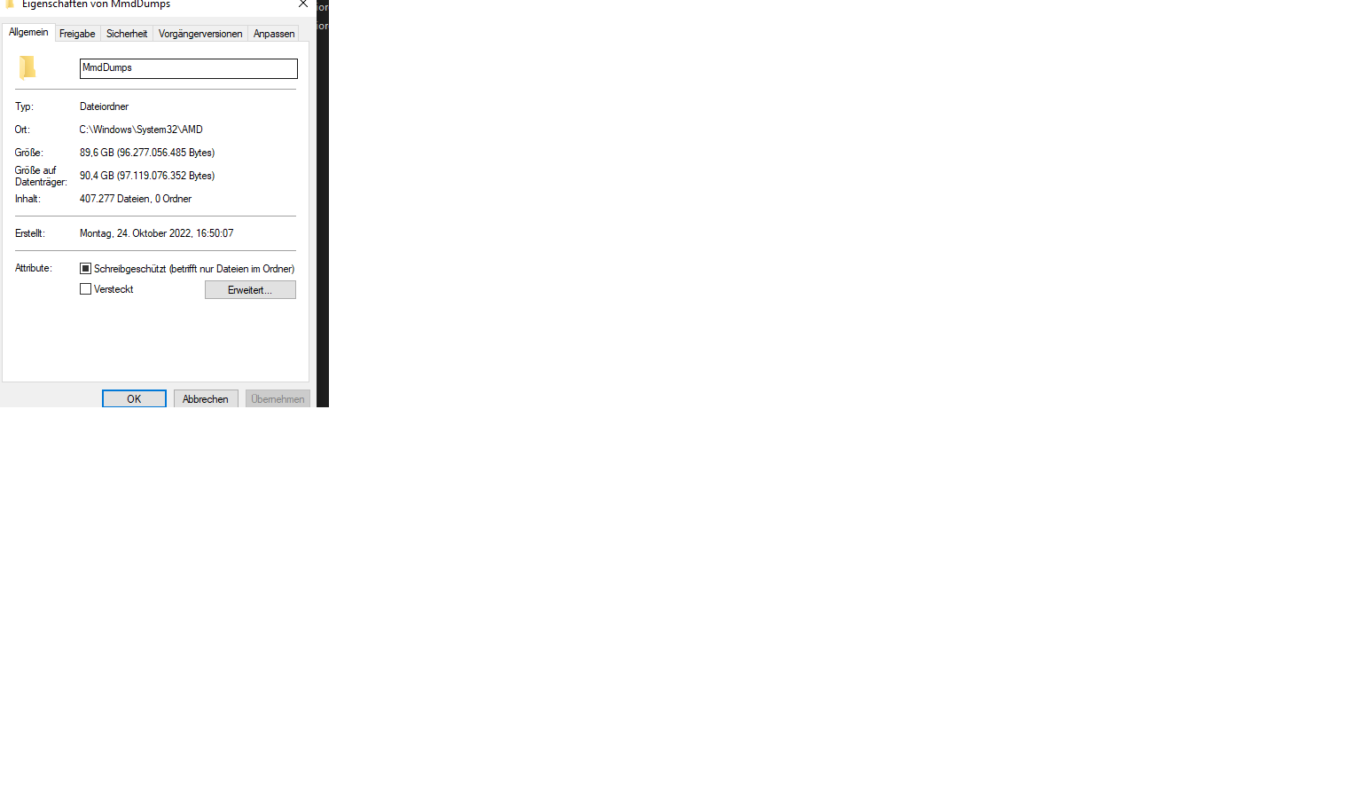

da befinden sich einfach mal 400.000 Datein drin die alle ähnlich aussehen.
Weiß jetzt wirklich nicht was ich davon löschen kann und was nicht

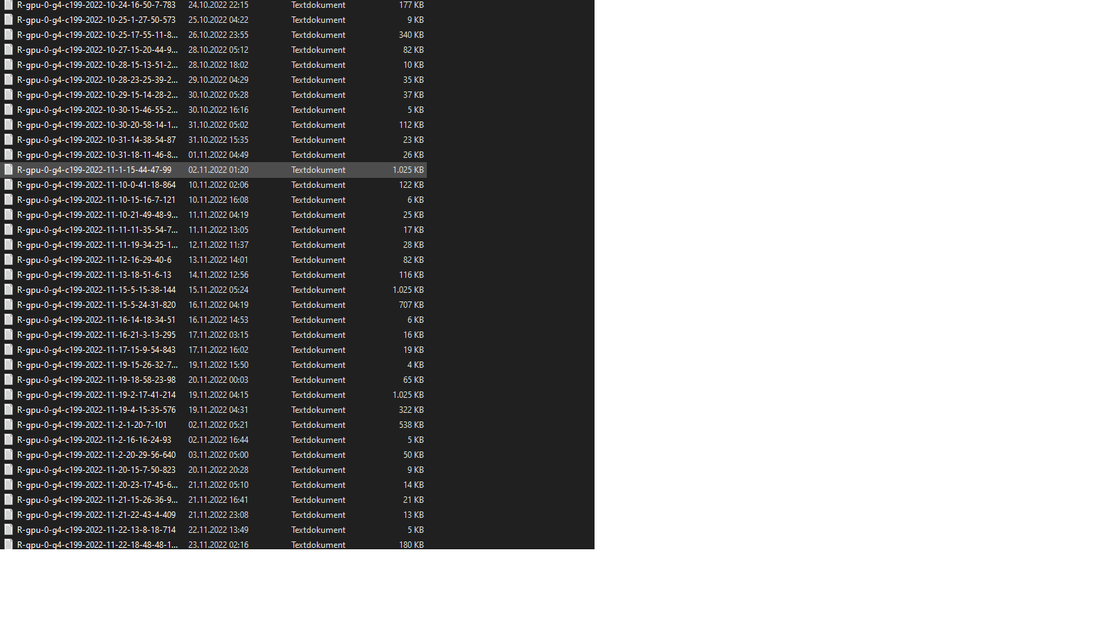

Einfach alle log Dateien löschen.
Beobachte danach ob sich der Ordner wieder füllt.
Das sind alles Logdateien von Abstürzen das AMD-Treibers.
Kann man ohne Bedenken löschen

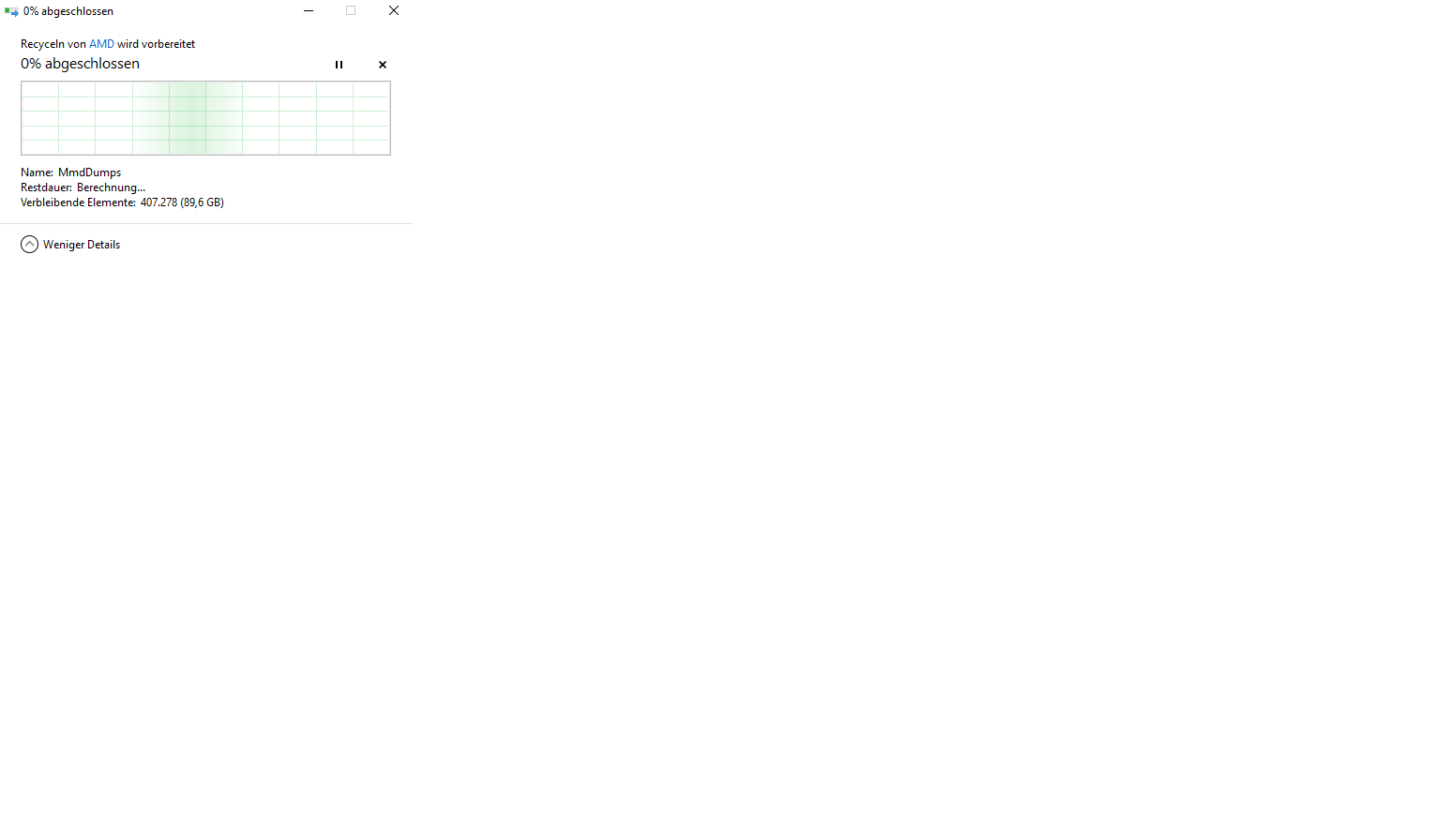

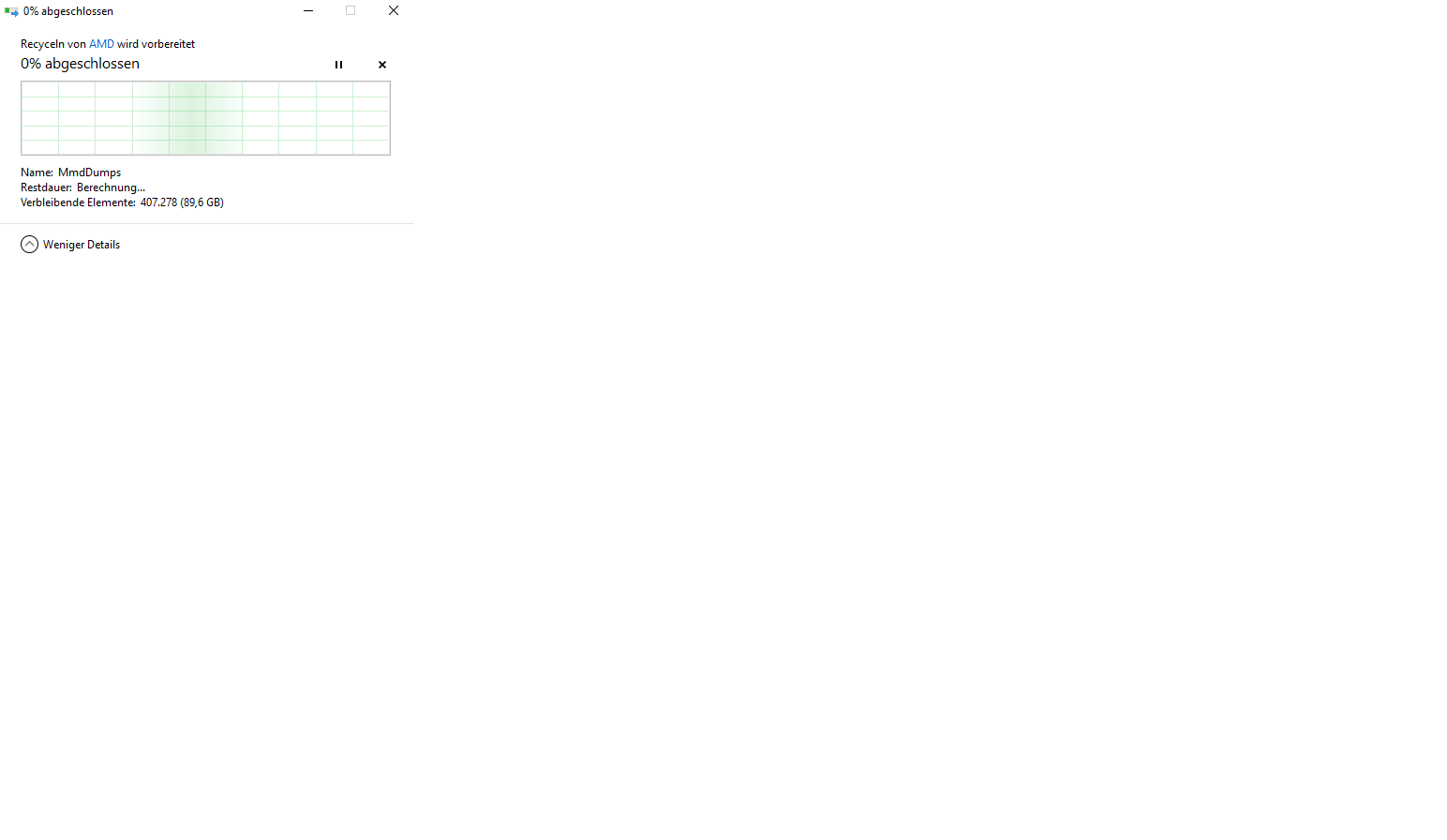

nachdem ich jetzt den Ordner gelöscht habe, fängt windows an den Ordner zu recyceln ?
Dann versuche es über die Datenträgerbereinigung inkl. der Systemdaten.
