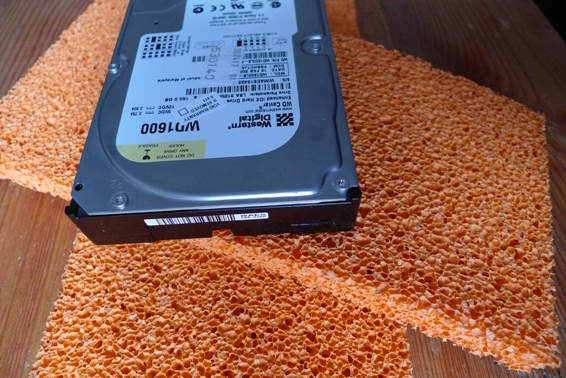

Hc-Yami schrieb:...Schwamm...Teil...einsperren...nichts...außer...Temperatur?
Ja, denn Schwämme sind luftdurchlässig. Es wird aber wahrscheinlich wärmer, ja. Ich möchte noch wiederholt betonen, dass ich einen enormen Unterschied zwischen Schaumstoff und Gummi gehört habe. Wie immer ist hier probieren und basteln angesagt.

Die Dinger auf deinen Bildern habe ich im Baumarkt gesehen, aber wollte mich dafür nicht entscheiden, weil der Verkäufer meinte die schmelzen mir weg... .
Du kannst das Gegenteil behaupten?
-> Wie hast du das alles gemacht? Zwei Schwämme? Einer oben, einer unten?

...weil der Verkäufer meinte die schmelzen mir weg...
Einmachgummis und Wärmflaschen sind aus dem selben Material (Gummi) und halten kochendem Wasser stand. Eine Festplatte sollte je nach Hersteller nich mehr als 55 °C haben. Der offenporige Gummischwamm ist wesentlich "latschiger", "wabbeliger" als Schaumstoff.
Der Nachbar sagt's. Am besten mit verschiedenen Materialien und Platzierungen im Tower experimentieren. Es gibt auch das Phänomen, dass eine HDD in einem Gehäuse trotz fester Verschraubung nicht zu hören ist und in einem anderen Gehäuse läuft sie zur akustischen Höchstform auf (im negativen Sinne).
