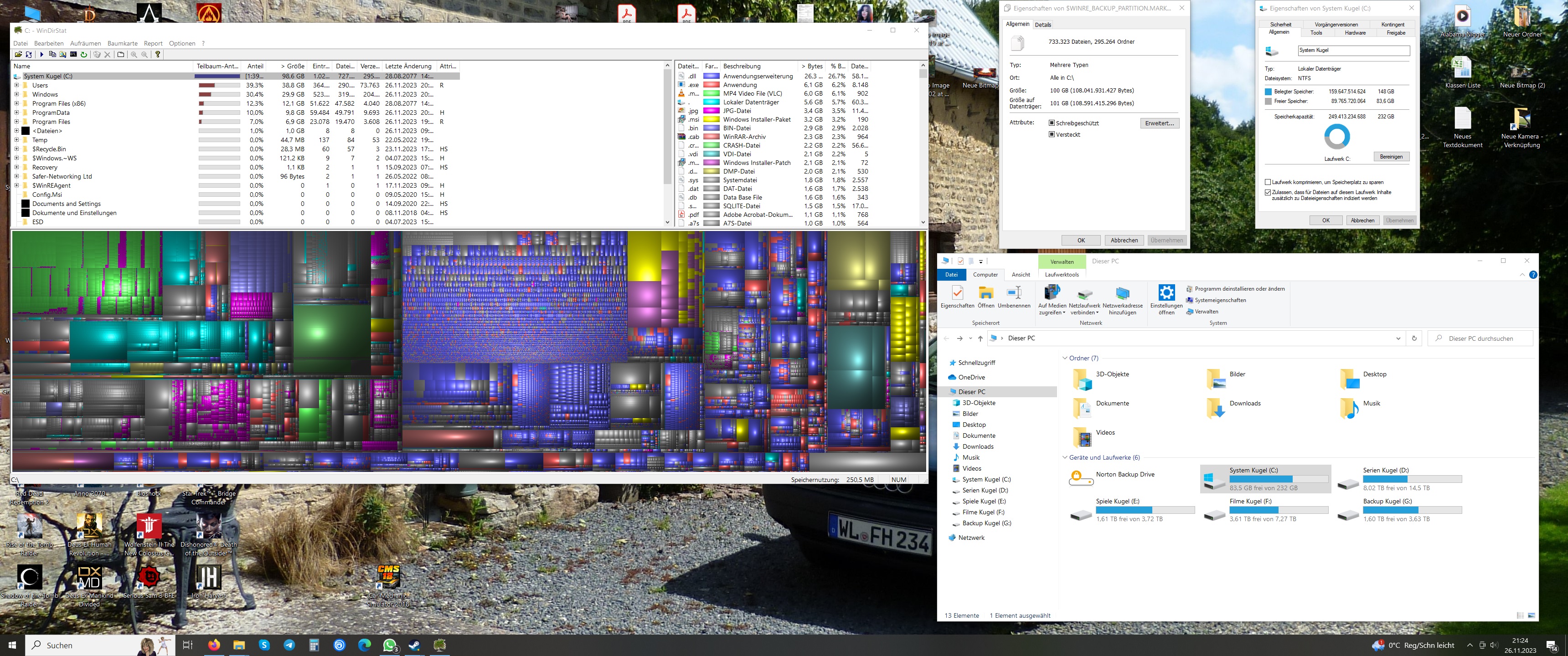

Hallo, ich habe seit längerem etwas was ich nicht verstehe.
Ich habe eine 256GB System SSD Festplatte, die zu knapp 100GB mit Daten belegt ist, aber trotzdem wird mir angezeigt das ca. 150GB des Speichers belegt sind.
Ich habe es mit WinDir Stat ausgelesen und auch mit einem anderen Tool, auf der Platte sind nur Datein von knapp 100GB drauf, trotzdem wird mir aber angezeigt, dass 150GB belegt sind.
Die Auslagerungsdatei und die Datei vom Windows Ruhemodus habe ich schon deaktiviert, daran kann es nicht liegen, bzw. musste ich das machen, da die Platte sonnst komplett voll belegt gewesen wäre.
Hat irgendwer noch eine Idee wie ich raus bekommen kann was mit da diese ca. 50GB wegbelegt und wie ich die wieder bekommen kann ?
U.U. muss man die auch loeschen die Dateien die dazu gehoeren.
Zeig mal Bilder wo Du das siehst? Treesize Free wird das andere Tool gewesen sein?
Reaktionen: Terrier
Nutze mal TreeSizeFree, erstelle einen Screenshot und poste diesen im Forum.

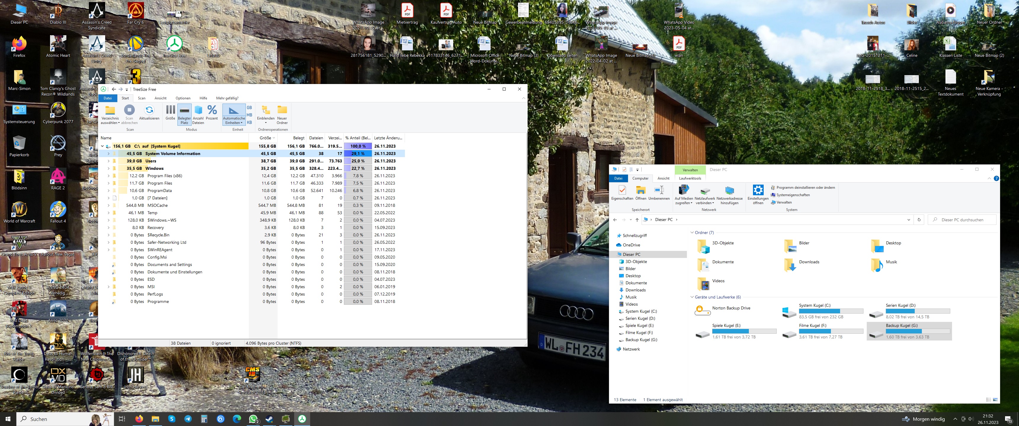

Also das TreeSizeFree habe ich jetzt mal durchlaufen lassen dort finde ich jetzt sogar eine 45,5GB Große Datei die System Volume Informationen heisst die wohl das Problem ist.
Ja habe die Tools und die Bereinigung immer als Admin durchgeführt.
Das ist keine Datei sondern ein Ordner, kannste aufklappen um zu sehen was drin ist.

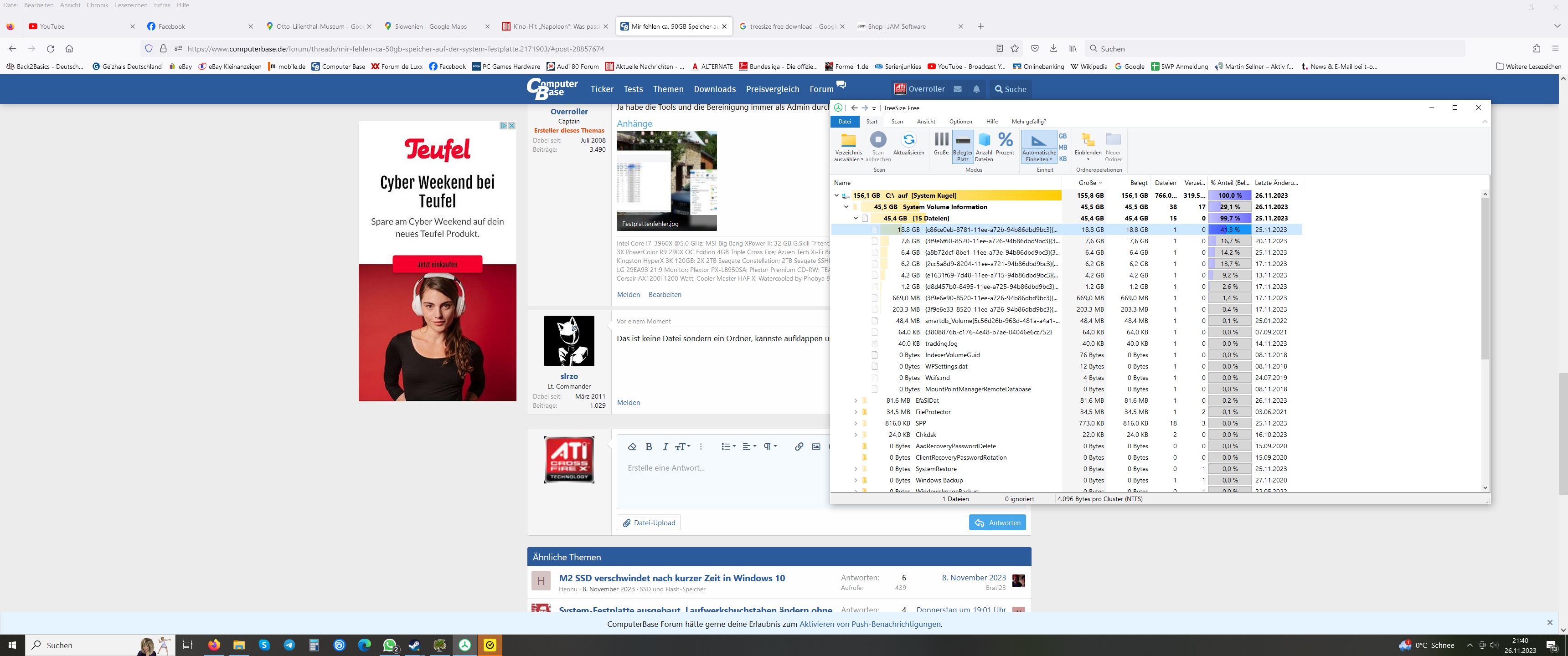

hier ein Screen von dem geöffneten Ordner, keine Ahnug was das sein soll und ob ich das bedenkenlos weglöschen kann ?

Meines Wissens werden dort die ganzen Systemwiederherstellungspunkte abgelegt.
Wieviel Platz dazu verwendet werden darf, kannst du in der Systemsteuerung unter "Computerschutz" einstellen. Dort kannst du z.B. auch alle Systemwiederherstellungen bis auf die letzte löschen oder auch diese Funktion ganz abschalten, wenn du nicht mit Systemwiederherstellungspunkten arbeitest.
Schau mal hier: https://www.pctipp.ch/praxis/window...mation-verkleinern-oder-loeschen-1982361.html
Reaktionen: Redundanz
dürfte ne schattenkopie, also snapshot sein.
Nein, auf keinen Fall solltest du da was händisch löschen.
Wenn es keine WIderherstellungspunkte sind, sind es vielleicht Schattenkopien? Ausführen:
vssadmin list shadowstorage
Reaktionen: s1ave77
Das ist sowas. Also Wiederherstellungspunkte, Shadow Copies etc.
