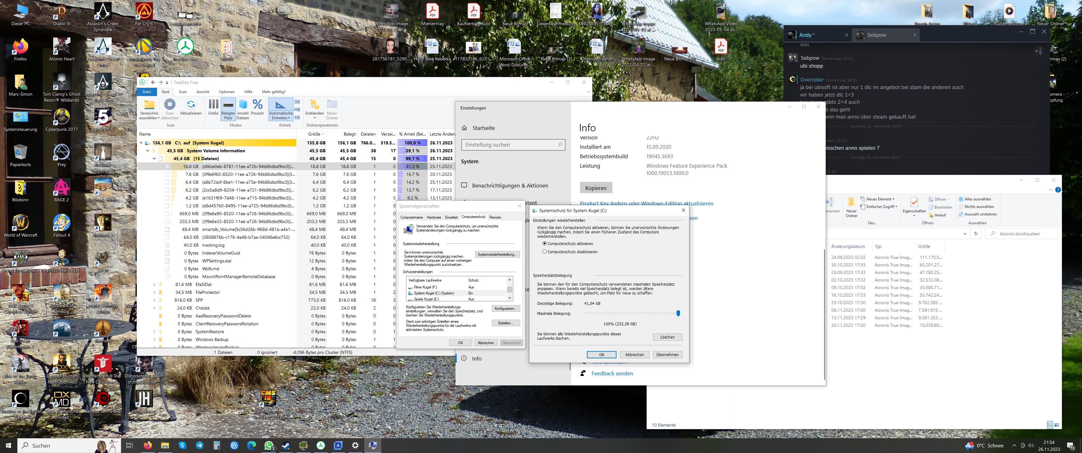

Mir fehlen ca. 50GB Speicher auf der System Festplatte
wenn ich die hier lösche und dann auf ca. 15GB begrenze würde das ohne weiteres gehen ?
Ja, 10% reicht da in der Regel völlig aus.

@ rest, danke für die Hilfe hat hingehauen hab die alten Punkte gelöscht und es auf 10% begrenzt der Soeicherplatz ist wieder da und selbst wenn es mal größer sein sollte ist ja egal ich mache ja eh ein komplett Backup mit Acronis.
