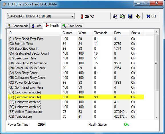

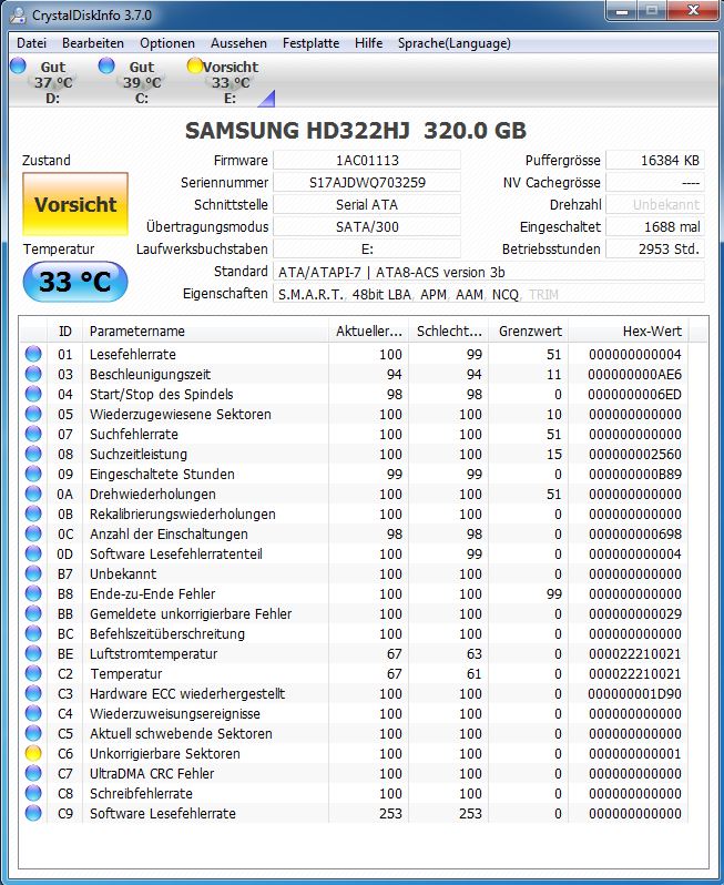

ich habe Probleme mit meiner Samsung-Festplatte HD322HJ 320 GB. Samsungs EStool dagegen meldet nach einem 2ten Scan keine Fehler, beim 1ten Scan wurden einige Sektoren "repariert". HD Tune und Crystal Disk Info melden zum Teil Fehler (siehe Bilder).
Soll ich die Platte reklamieren?

Nix zu sehen, auch im geringsten was verdächtiges noch zu sehen. Alles OK !
Hi,

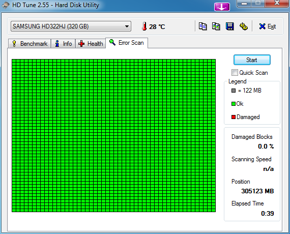

Bin auch der Meinung, dass die Warnhinweise unbedenklich sind... zur Sicherheit kannst du ja noch den "langsamen" Error-Scan [HD Tune] als Testprozedur durchlaufen lassen! ;)
MfG
[HC]
Erst mal Danke für Eure Antworten. :)
Der "langsame" Error-Scan von HD Tune endet mit: alle Sektoren grün.
Was mich beunruhigt ist das Crystal Disk info meldet "Vorsicht"?
oO , ich hab was übersehen, den einen nicht korrigierbaren Fehler.
Wäre ein Reklamationsgrund, aber hast sicher keine Garantie mehr drauf ?
Aber was ist schon "1" Fehler !?
Ups, war wohl noch zu früh für mich :lol:
Der hat auch noch 29 nicht korrigierbare Fehler gehabt, vllt mal das Datenkabel tauschen.
sorry, für die erst schlechte Beratung :eek:

Da fehlt mir die Selbsterfahrung :D vllt jemand anderes ? Bei defekten nicht korrigierbaren Sektoren wäre das einfacher.
Kann das anhand des S.M.A.R.T.-Status nicht nachvollziehen - wie kommst du darauf (etwa diese nichtssagenden HEX-Werte?)?
Die Platte ist meines Erachtens absolut in Ordnung, auch Alternate würde dir die Platte postwendend (auf deine Kosten) zurück schicken! ;)
Lediglich die Raw Read Error Rate mit dem Wert "4" sollte beobachtet werden, ist aber nicht so dramatisch...
