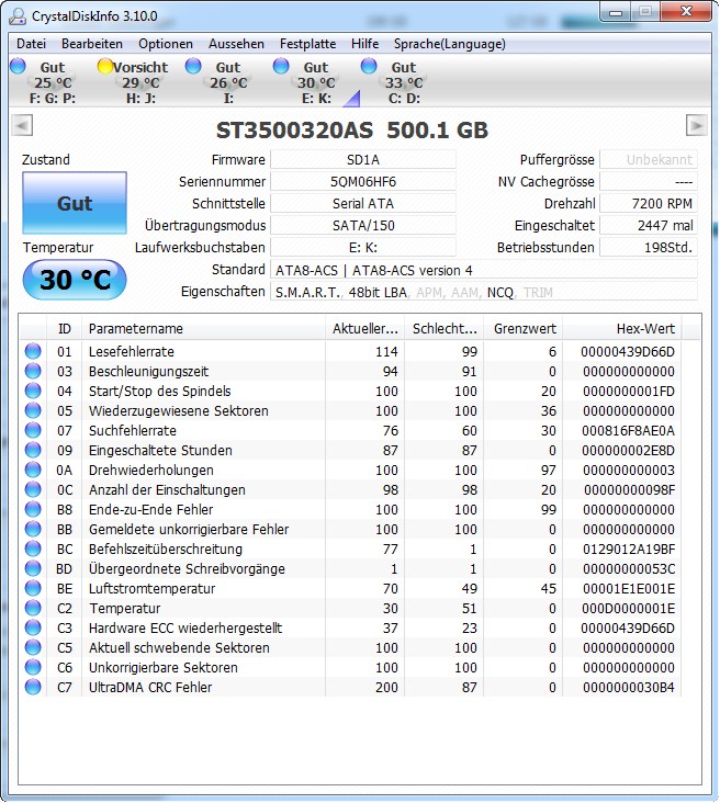

ich hab das selbe Problem mit meiner Festplatte, allerdings hab ich keine Ahnung was dieses CrystalInfoDisk da macht, und wie ich jetzt meine Daten sichern kann..
Kann mir jmd. helfen?
Hier mal mein Screen von CrystalDisk!
chkdsk /f hat schon im Dos-Modus Probleme gemacht! Kam immer die Meldung zu wenig Speicher umd den Hot-Fix auf der lesbaren Datei durzuführen?! Seltsam! Laufwerk E: und K:
Ist vielleicht der Port im Eimer?

Deine Seagate scheint ja in Ordnung zu sein, aber die daneben NICHT...
Ich würde da ein 1:1-Image empfehlen; also Sekto für Sektor... (^^ @ ~Tool~)

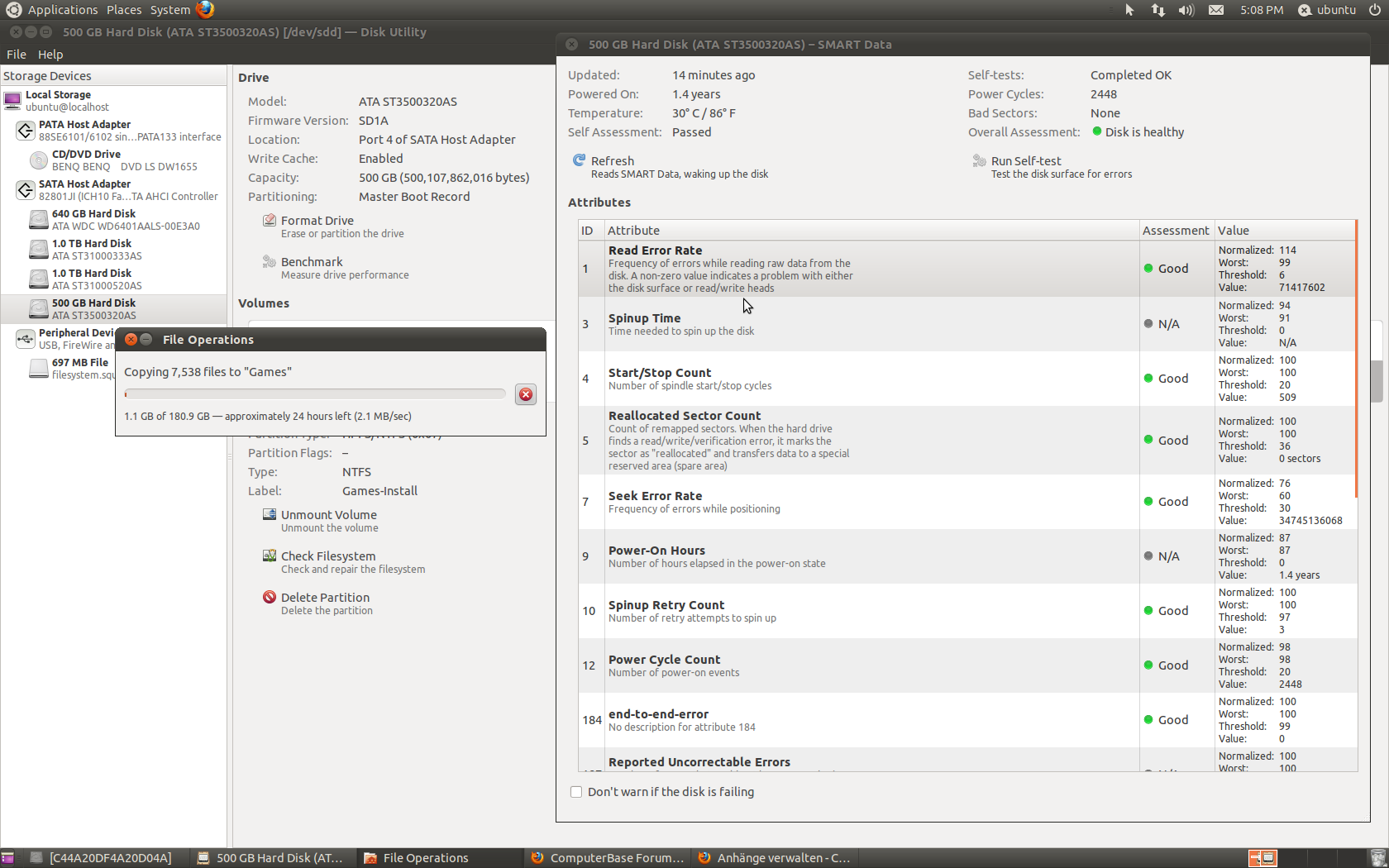

Kopiere jetzt gerade über Ubuntu und hier läuft es mit ca. 4MB/sekunde aber die Festplatte legt immer zwischendurch eine Pause ein und dann gehts weiter?
Komisch das die Platte defekt sein soll aber an Hand der SMART-Werte nichts zu erkennen ist?
Das zeigt Ubuntu!
Hmm Geschwindigkeit geht jetzt auch runter!
