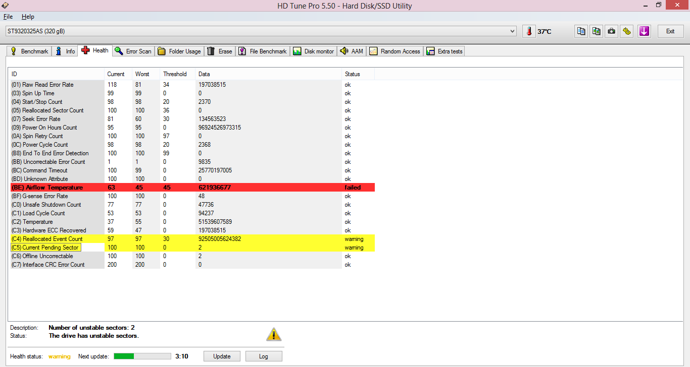

ich wollte für einen Kumpel sein Lenovo SL 510 reparieren, bin aber mit meinem Latein am Ende.
Szenario:
Plötzlich war sein Windows 7 System extrem langsam: Auf dem Desktop konnte man 2 min warten bis Explorer sich öffnet etc.
Da er 2 Wochen zuvor das System neu aufgesetzt hat, es bis dato aber einwandfrei lief, dachte ich es läge womöglich an den Treibern.
Nach umfangreichen rumprobieren, habe ich dann Windows 8 installiert. Dort kann ich wenigstens Software installieren, habe aber auch lags im System.
Dazu hier Screenshots:

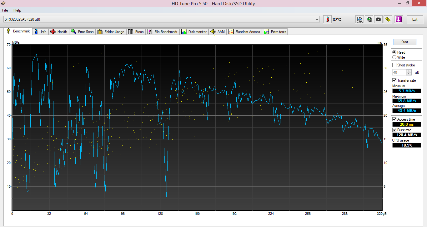

Die Smart Prüfung gibt 2 Warnings aus, der Benchmark hat extreme drops, die auch merklich zu spüren sind.

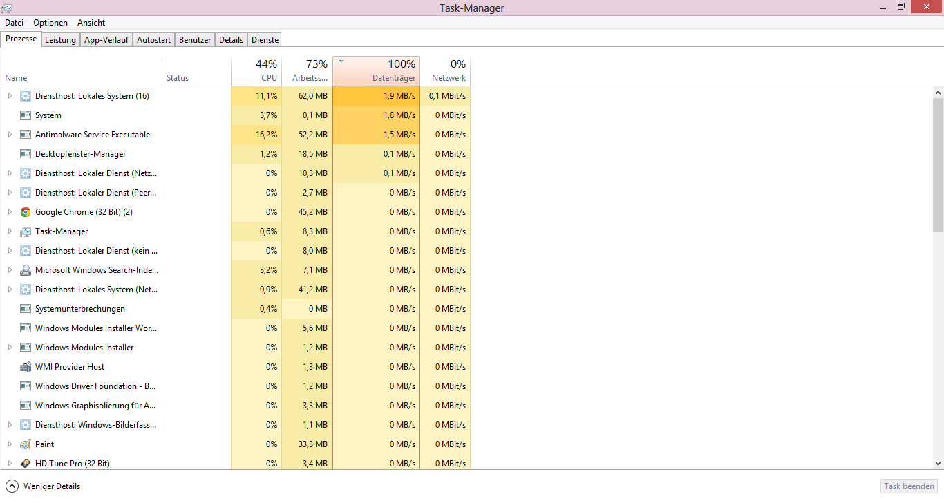

Im Task Manager wird immer eine relativ hohe (nahezu 100%) Datenträger-Auslastung angezeigt, obwohl das in der Summe vielleicht 10 MB/s sind.
Ist die Platte im Arsch?
Jup, die ist auf dem Weg ins Jenseits.
Nicht mehr viel rumdoktorn sondern Daten sichern und neue kaufen. Die Temperatur find ich auch ziemlich krass.
Vielen Dank, das habe ich auch so langsam befürchtet. :(
Gleich durch eine SSD ersetzen! :)
