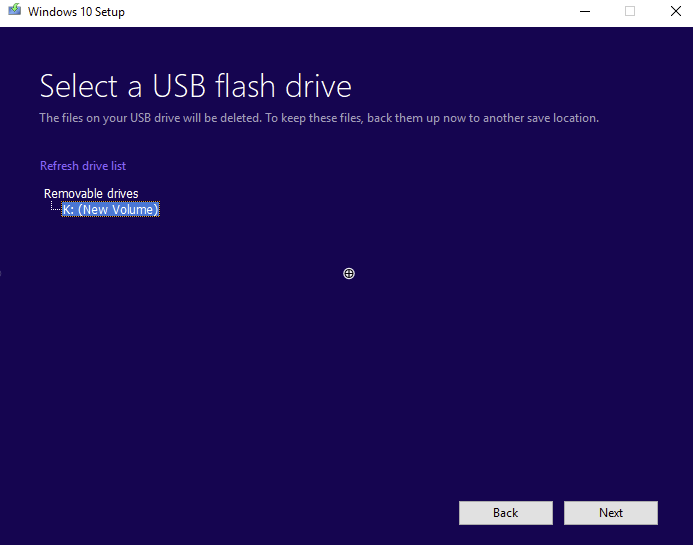

Ich richte gerade meinen neuen PC ein und habe keinen USB Stick zur Hand. Nun hab ich also meine externe Festplatte genutzt und darauf Media Creation Tool installiert. Jetzt ist die Festplatte von 1TB auf 30GB geschrumpft und nur noch das Tool drauf. Sind meine Daten die auf der Festplatte waren endgültig verloren?

aber ich bin mir sehr sicher, dass du davor bei der Erstellung des Media Creation tools gewarnt wurdest und du hast wohl ohne zu lesen auf weiter gedrückt :(
Nicht immer nur Ja sagen und auf Weiter klicken sondern auch mal lesen was dort steht. Das MCT weist explizit darauf hin das der Zieldatenträger überschrieben wird.

Steht da beim Erstellen des Bootmediums auch ziemlich fett ...

@kartoffelpü die Abfrage kommt und man muss diese aktiv bestätigen ;)
