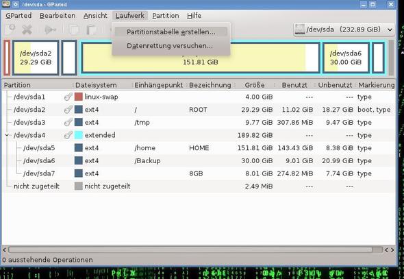

Lad dir das Live Linux "Parted Magic" https://www.computerbase.de/downloads/systemtools/festplatten/parted-magic/ runter und starte es. Dann in den Partitionsmanager, dort die Festplatte auswählen und dann oben in der Menüleiste auf Laufwerk und "Partitionstabelle erstellen". Danach müsstest du die Platte formatieren können.

Bei dem Versuch von Ed40 mit Parted Magic --> Er zeigt mir die 4 Partitionen an, aber wenn ich wie du es mir beschrieben hast, auf Laufwerk; Partitionstabelle erstellen gehe... Dann erscheint die Fehlermeldung --> ''Input/output error during read on/dev/sda''

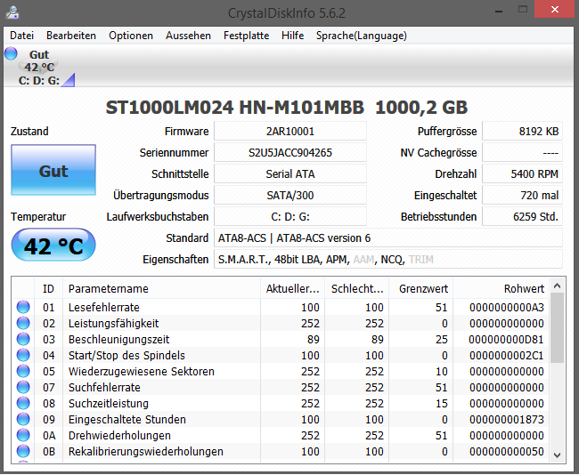

CrystalDiskInfo ist das auch wieder so eine Art Linux? Das als iso. gedownloadet wird und dann auf CD gebrannt werden muss!?
Habe CrystalDiskInfo jetzt mal gedownloadet... Leider zeigt es mir dort nur meine funktionsfähige Festplatte an! Die Defekte wird nicht angezeigt
Bitte einen Screenshot von dem machen, was CrystalDiskInfo anzeigt und den hier rein stellen (nur das Programmfenster und nicht dein gesamter Desktop). Achte darauf, dass alle Zeilen und Spalten zu sehen sind.
Das bringt doch nichts...!? Wenn es mir die Festplatte nicht anzeigt, die ich Formatieren möchte! Das die andere Festplatte läuft, dass weiß ich ja! An der habe ich ja auch keine Probleme!

Aber hier der verlangte Screenshot!
Wie gesagt, die 1 TB ist die wo einwandfrei läuft... Die wo nicht einwandfrei läuft, hat 500 GB und diese wird nicht angezeigt
