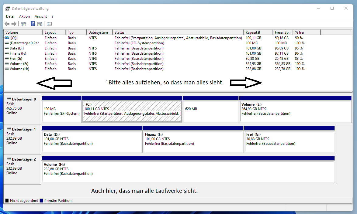

Zeige Bitte einen Screenshot der Datenträgerverwaltung mit allen angeschlossenen externen Festplatten.
Reaktionen: PcNichtsNutz
Da steht nicht nur 100 % frei. Da steht RAW, was auf einen Fehler auf HDD hinweist.
