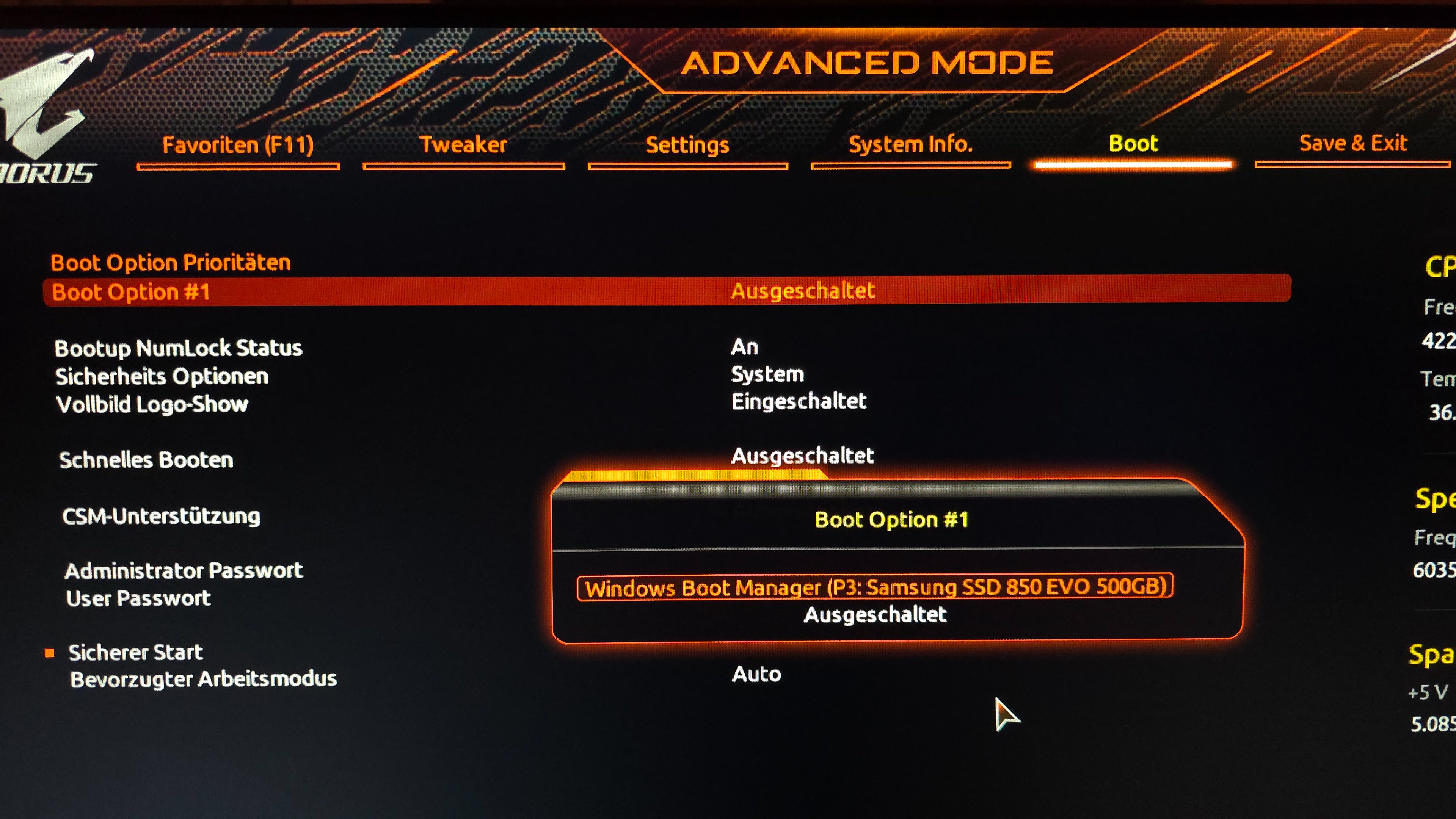

Ponderosa schrieb:
Bei Windows 11 soll der Windows Bootmanager angezeigt werden anstatt der SSD.
So sieht das aus. Die 850 EVO ist aber ein altes Windows von damals.
Hatte daher immer ne Abfrage, welches Windows soll gestartet werden? Habe dann immer die 990 PRO ausgewählt. Diese gibt es hier jedoch nicht mehr.

Du hast in Windows 11 gepostet, und es ist doch windows 11 gewesen? das du zuletzt genutzt hast?
Da hilft dann kein alter windows datenträger. Wie schon geschrieben wurde. egal was vorher mal vor nem update drauf war.
Reaktionen: DrJohnMiller
also ist der Bootloader auf der 850 Evo, und nicht auf der 990 Pro.
War das schon immer so, oder war da noch ein zweiter Windows Bootmanager auf der 990 Pro?
Reaktionen: Linuxfreakgraz und DrJohnMiller
ja

Und bei der Installation auf der 990 PRO hast du die 850 EVO nicht ausgebaut? Dann ist der Bootmanager auf der EVO. Aber alles kein Problem. Ein neuer Bootmanager ist schnell eingerichtet.
Es gibt keine Indizien für den Ausfall der SSD!
evtl fehlt im Bootloader jetzt nur der Eintrag für das Windows 11 der 990 Pro.
