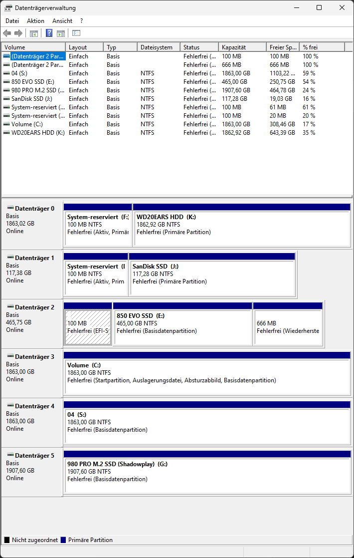

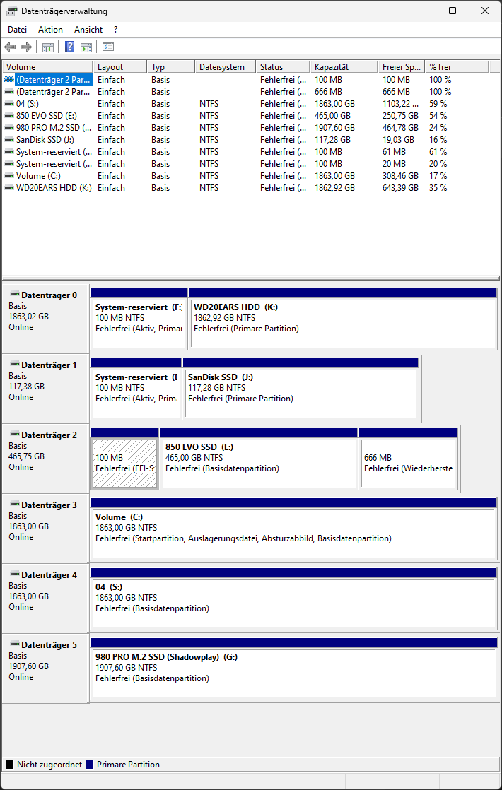

Zeige uns doch bitte mal einen Screenshot von der Windows Datenträgerverwaltung.DrJohnMiller schrieb:Windows 11 wurde jetzt wieder auf der 990 PRO geladen. Ich war kurz wech und jetzt wieder zurück und hatte den PC angelassen so wie er war. Also.. ich habe vorher die 850 EVO im "Bootloader"? deaktiviert
Da steht zumindest fehlerfrei.

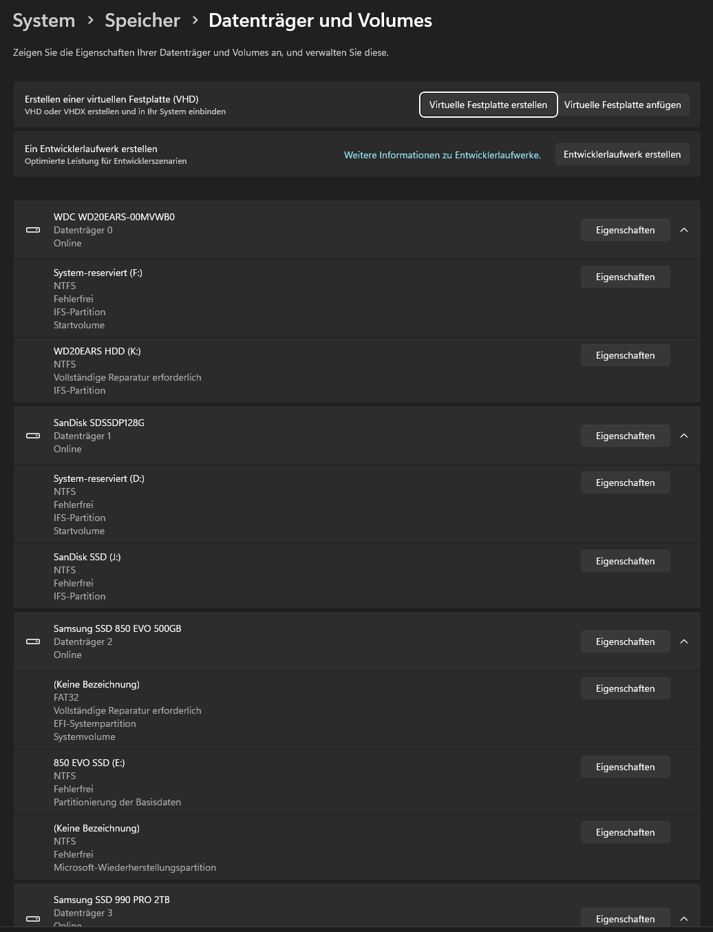

Bei den Eigenschaften "Datenträger und Volumes" steht "Vollständige Reparatur erforderlich"

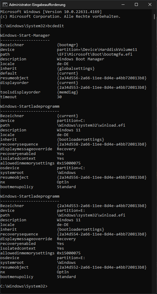

Pentagon schrieb:Du solltest den Sachverhalt besser darlegen! Das obige Bild kann doch nur aus C: heraus entstanden sein!
Gib mal
cmd (admin)
bcdedit
ein
Ein Screenshot der Datenträgerverwaltung wäre besser als der CrystalDisk Ausdruck

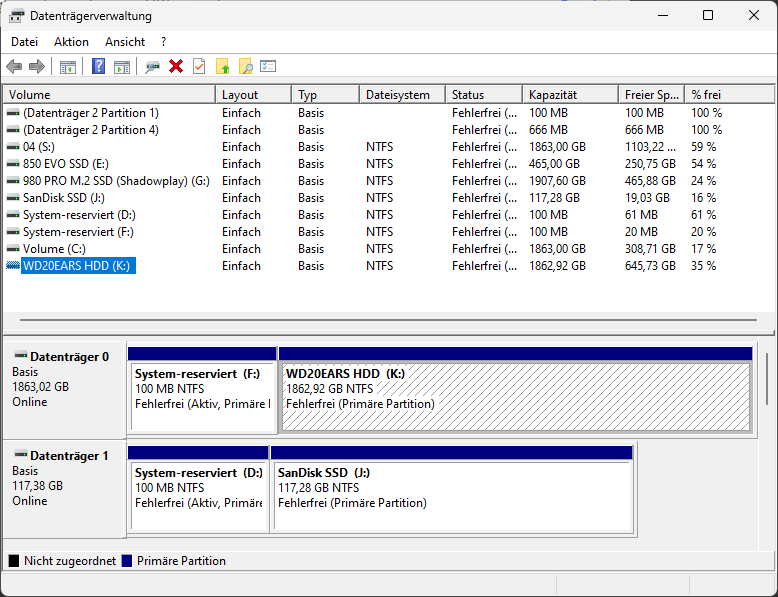

Das sieht nach Großbaustelle aus. Ein bunter Mix aus MBR und GPT. Der untere Teil der Datenträgerverwaltung ist unvollständig. Da werden nur 2 MBR Datenträger angezeigt.
Die Partitionen F: und D: (System-reserviert) enthalten noch alte MBR-Bootmanager. Die müssen erst mal unschädlich gemacht werden.
Die Samsung 850 EVO enthält den aktiven EFI Bootmanager.

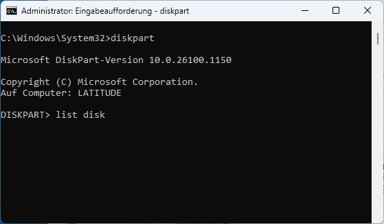

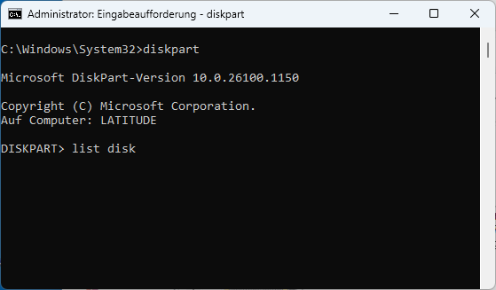

Damit es sinnvoll weitergehen kann, öffnest du cmd (admin) und gibst:
diskpart
list disk
sel disk 0
list par
sel disk 1
list par
sel disk 2
list par
sel disk 3
list par
sel disk 4
list par
sel disk 5
list par
exit
ein.
Zusammen mit dem vollständigen unteren Teil der Datenträgerverwaltung posten.

Damit du bei der Startauswahl die Systeme besser unterscheiden kannst, gibst du in cmd (admin) Folgendes ein: (copy & paste)
bcdedit /set {current} description "Windows 11 1"
bcdedit /set {2a34d553-2a66-11ee-8d4e-a4bb720813b8} description "Windows 11 2"
fertig!
fertig!

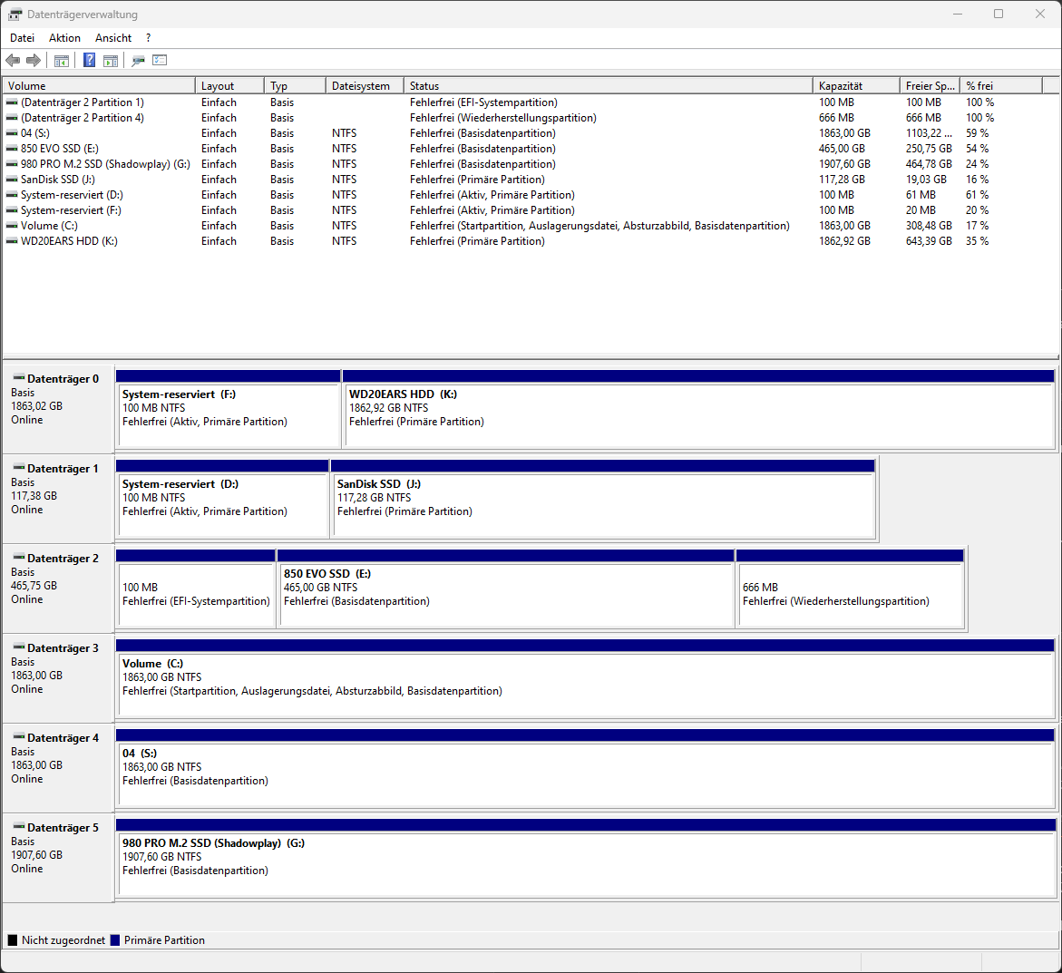

Achso ich hatte da nicht alles gepostet sry.Pentagon schrieb:Das sieht nach Großbaustelle aus. Ein bunter Mix aus MBR und GPT. Der untere Teil der Datenträgerverwaltung ist unvollständig. Da werden nur 2 MBR Datenträger angezeigt.
diskpart
list disk
sel disk 0
list par
sel disk 1
list par
sel disk 2
list par
sel disk 3
list par
sel disk 4
list par
sel disk 5
list par
exit
ein.
Hier nun vollständig:

Habe ich gemacht.. wobei ich ja die 850 EVO eig. leer machen möchte. Ich brauche da kein 2. altes Windows. Wollte da damals Windows drüber laufen lassen, dann war aber die 990Pro in der Werbung mit 2TB und ich habe Windows 11 da noch mal neu draufgezogen. Die 850 EVO hatte aber noch alte Daten, welche ich noch sichern wollte.Pentagon schrieb:Damit du bei der Startauswahl die Systeme besser unterscheiden kannst, gibst du in cmd (admin) Folgendes ein: (copy & paste)
fertig!
das habe ich gemacht.. habe screenshot noch einmal aktualisiert. oder fehlt noch was?Pentagon schrieb:Jetzt noch die Diskpart Commands!
