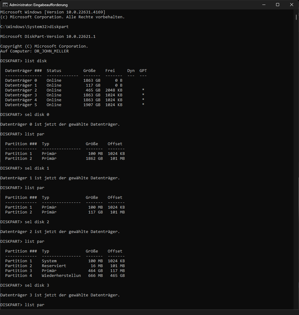

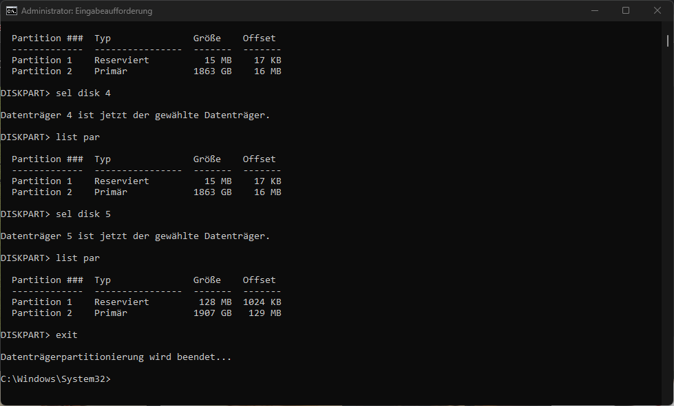

Pentagon schrieb:
Der Bootmanager ist auf der EVO. Den kannst du nur über PE neu schreiben. Auf der 990 PRO ist dafür aber kein Platz!
diskpart
list disk
sel disk 0
siehe oben #29!
so korrekt?
OK, wir machen erst die MBR-Bootpartitionen unschädlich!
cmd (admin)
diskpart
sel disk 0
sel par 1
inactive
sel disk 1
sel par 1
inactive
exit

Ok.. das ist interessant. Hat @Pentagon ja auch schon geschrieben. Damit kenne ich mich tatsächlich gar nicht aus... das höre ich heute zum ersten Mal, dass es sowas gibt.

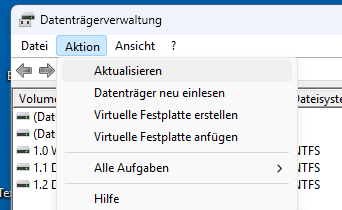

Unter Aktion > Aktualisieren klicken ;)
