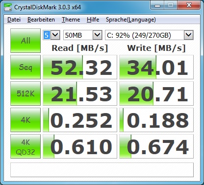

ich habe ein Problem mit meiner Festplatte. Mein Betriebssystem ist schon ein paar Jahre alt, läuft aber bisher immer relativ stabil. Jedoch habe ich festgestellt, dass Kopiervorgänge von Daten auf der Festplatte schon ziemlich langsam sind. cdm.jpg
Ist das bei meiner Festplatte normal? Die Festplatte ist eine Hitachi HTS545050B9A300 mit 500GB.
Verbaut ist das ganze in einem Notebook.
Acer Aspire 8942G, mit i5-430M und AMD HD 5850.

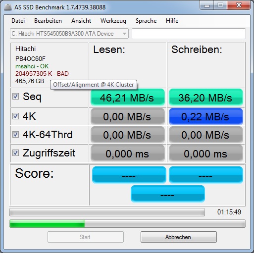

Ich habe auch festgestellt, dass die Offset-Größe fehlerhaft ist:
Kann man das korrigieren oder komme ich um eine Windows-Neuinstallation nicht herum? :freaky:

Ich würde wetten, wenn Du die Festplatte formatierst und alles neu machst, dann ist sie wieder schneller.
Hast Du die Platte denn mal komplett defragmentiert??
Du testet eine HDD mit SSDs Tools. Das kann nichts werden.
Der Offset ist nur bei SSD relevant. Und das gleiche gilt auch für die 4K Werte.
Und was die Schreib / Lesewerte angeht. Das ist immer etwas schwierig, testet man eine HDD, auf der auch Windows installiert ist. Weil das System auch auf die HDD zugreift bei de Test und dann die Testwerte arf verfälscht werden.
Das ist alles normal. Die Platte ist eben so langsam. HDDs sind generell bei der Übertragung von 4k-Blöcken nicht schneller als ein paar KiB/s. Da es sich bei deiner Platte nicht um eine Advanced Format Platte handelt, ist das Alignment unwichtig. Wichtig ist das nur bei Festplatten mit physischen 4K-Sektoren.
Ok, dann ist es schonmal gut zu wissen, dass das rote BAD nix zu sagen hat :) Das Partitionsartoffset ist durch 512 teilbar, durch 4096 mit Rest 125. Aber das ist ja richtig, wenn jeder Sektor 512 Bytes hat. Ich vermute auch, dass die Festplatte so langsam ist, weil ich die Partition ans physische Ende der Festplatte gesetzt habe, als Teil eines logischen Verbundes. Aber das auch nur, weil ich damals zwei Windows-Installationen erstellt hatte.
Danke für die schnelle Hilfe!
http://www.hartware.de/review_1004_3.html
Ja, die HDD ist so langsam. Dies liegt nicht nur am Baujahr, sondern weil 2,5"-NB-HDDs andere Prioritäten bei der Entwicklung haben als die normalerweise doppelt so schnellen Desktop-HDDs.
Die Partition ans Ende zu verlegen ist ... hmmm ... ungünstig (und das ist sehr geschmeichelt). Aus den ohnehin schlechten 20ms werden so 50-60ms (siehe HD-Tune-Grafik im Link).
Trotzdem kann man aus diesen HDDs was machen. Man muß sicherstellen, daß das System/Software nur am Anfang abgelegt wird. Dazu verwendet man eine möglichst kleine Partition, ganz am Anfang. 30-40GB sollten reichen. Dadurch werden Updates und div. Files nicht über die gesamte HDD verteilt. In den hinteren Bereich gehören dann die Daten.
